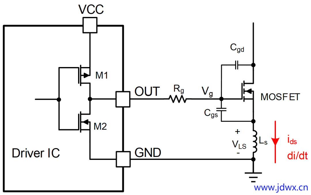

  还有一种误开通是由于线路上的寄生电感引起的,如图2所示。Ls 是MOSFET 源极上的寄生电感。当 MOSFET 快速关断时,电流(ids)迅速的减小产生较高的 di/dt,从而在 Ls 的两端产生一个负的电压(VLS)。这个VLS电压如果超过了 MOSFET 的门极阈值,MOSFET 就会被误开通。

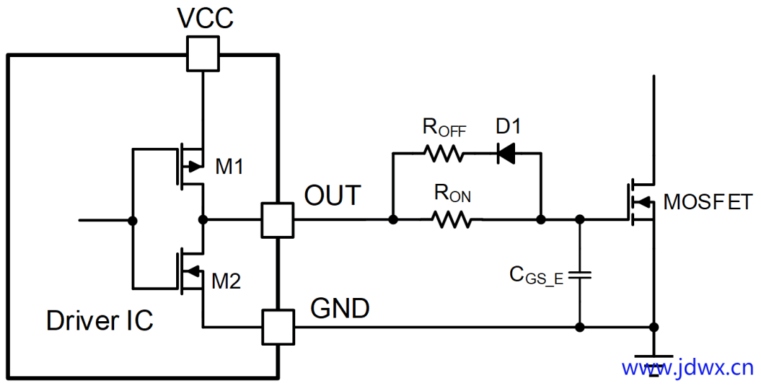

  为了避免功率管的误开通,常用的方法是通过调整门极驱动的电阻和电容,如图3所示。
  图 3. 调整门极驱动电阻和电容
  通过调节RON/ROFF 的大小可以来调整 MOSFET 的开通/关断速度:增大RON/ROFF来减慢MOSFET开通/关断的速度,减小 dv/dt (di/dt) 从而减小门极电压尖峰。但另一方面,增大ROFF会使得门极驱动线路上的电阻变大,Cgd上产生的位移电流流经 ROFF后的电压也会相应的变高,实际应用中有时增大 ROFF并不能让电压尖峰有效的降低。另外由于增大ROFF会使 MOSFET 的关断速度变慢,从而使 MOSFET 的功耗增大。
  在 MOSFET 的门极和源极之间并联一个外部电容 CGS_E也可以降低门极电压尖峰,但是它跟增大 RON/ROFF一样, 会使 MOSFET 的整个开、关速度都变慢,从而导致整 MOSFET 的功耗增大。

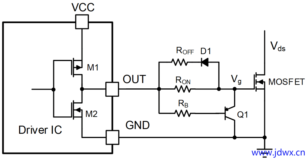

  米勒钳位法
  为了有效的抑制由于米勒效应带来的门极误开通,可以在靠近功率管的门极处放一个三极管来防止在关断期间的误开通,如图4。在关断期间,由于 Vds较高的 dv/dt 使 Vg电压升高,此时 Q1 会导通,从而将 Vg电压拉低防止误开通 MOSFET。在实际的应用中要注意PCB布线的影响,Q1 要尽量的靠近功率 MOSFET 以减小 Q1、MOSFET 门极和源极之间的环路,从而降低整个环路路上的阻抗。
  图 4. 外部三极管米勒钳位

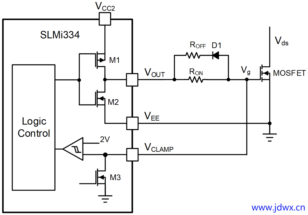

  数明半导体提供的一些驱动芯片集成了米勒钳位的功能,比如 SLMi33x 系列驱动芯片都有米勒钳位功能。通过将米勒钳位引脚连接到靠近功率管门极处就能有效的抑制米勒尖峰的问题。
  图 5. SLMi334 中的米勒钳位功能
  图5显示了 SLMi334 中的米勒钳位功能。SLMi334 通过 VCLAMP 脚监控 MOSFET 门极电压,当门极电压大于米勒钳位阈值(典型2V)时,内部的米勒钳位电路就会把 M3 开通,提供额外的一路下拉电流将门极电压下拉。在实际的应用中,从 VCLMP 脚到 MOSFET 的门极这条 PCB 布线一定要短且粗,以减小 PCB 布线带来的阻抗影响。

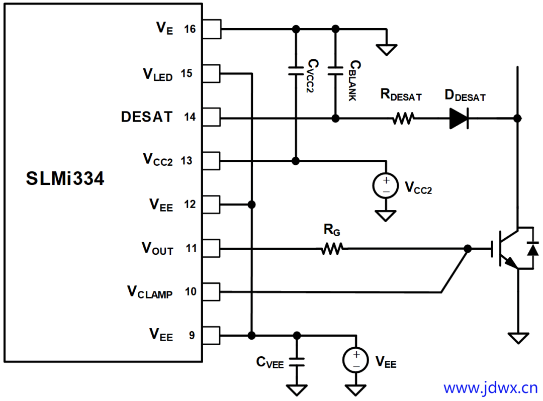

  负压驱动法
  米勒钳位电路能够有效的抑制由于米勒效应引起的门极电压尖峰,但是对于由于寄生电感引起的误开通,米勒钳位电路有时就不是非常的有效,此时给驱动提供负电压是一个比较好的解决办法。
  图 6. SLMi334 双电源驱动
  图6显示了SLMi334用双电源驱动时的线路连接。VCC2接正电源,比如 15V,而 VEE 接负电源,比如负 8V。这样在在功率管关断的时候,即使有米勒尖峰或由于线路寄生电感引起的电压尖峰,功率管也能可靠的工作。

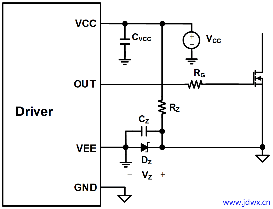

  图 7. 利用稳压管产生负电压
  图7是利用稳压管 DZ, 电阻 RZ和电容 CZ在 DZ两端产生稳定的电压VZ。当 OUT 出是高的时候,加在功率管门极的驱动电压是 VCC-VZ。而当 OUT 输出为低的时候,加在功率管门极的驱动电压是 -VZ。这里要注意的是驱动电流需要流经 CZ这个电容,为了保持 VZ电压的稳定,CZ的容值不能太小。

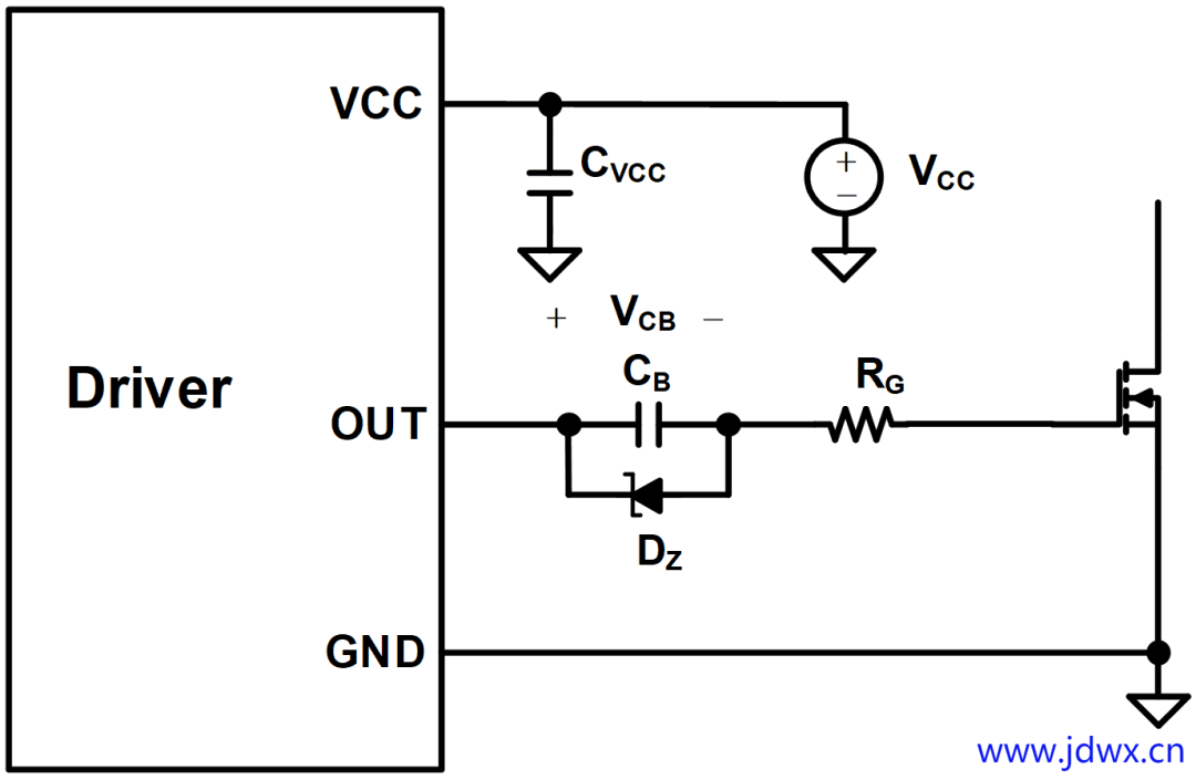

  图8是利用隔直电容 CB来产生一个电压 VCB,从而在 OUT 输出为低的时候在功率管的门极提供负的 VCB 驱动电压。在输出为高的时候,加在功率管两端的门极电压为 VCC-VCB。VCB这个电压跟驱动信号的占空比(Duty)相关,VCB=VCC× Duty,所以这个电路比较适合用于占空比较稳定的电路中。这个电路中的稳压管 DZ主要是用于钳位 VCB电压,防止在大占空比下 VCB电压过高。
