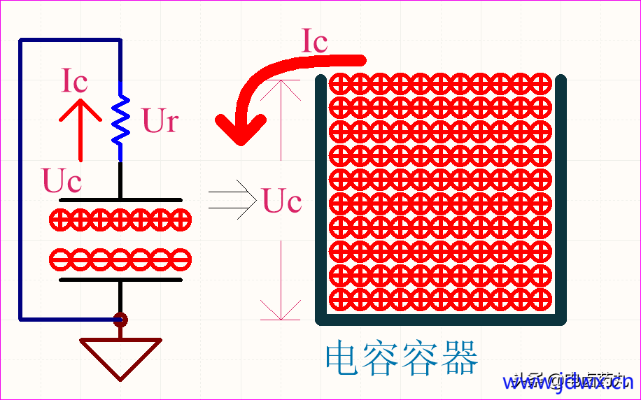

  当电荷流出容器时,随着时间的变化极间电场逐渐减小;该放电过程的电容可看成是一个内阻为0的电压源,以图2为例(移除电源并接地):
  ①放电开始时Uc=Ui,此刻容器内充满电荷,因此电场最强,而电阻不变,则放电电流Ic最大(方向与充电相反),电阻两端的电压Ur=Uc,则Ur=Ui;
  ②当Uc下降,该过程电场减弱,放电电流Ic逐渐减小,Ur=Uc也逐渐减小;
  ③放电耗尽Uc=0V,此刻容器内无电荷,因此无电场,Ur=0V。
  图2:电容容器放电模型

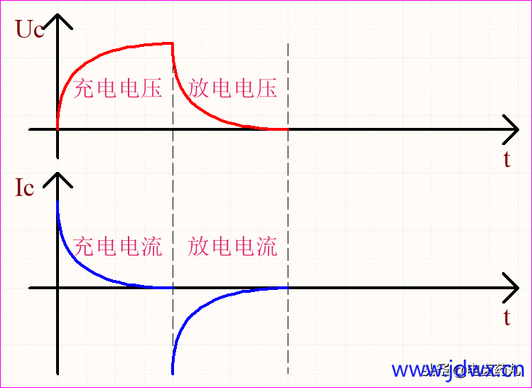

  图3就是电容充放电的电压-电流曲线。
  图3:电容充放电,电压-电流曲线
  联系前面的分析,可总结为:
  ①电容电压不能突变,电流可突变(教材的定义是电容的电流与电压的变化率成正比);
  ②充电过程中的电容可等效成一个可变电阻,放电过程中的电容可等效成一个电压源;
  ③电容电流反映的是单位时间内流动的电荷量,电容电压(或电场)反映的是电荷量的多少。通俗的理解就是流动的电荷才会导致电荷量多少的变化(与①相吻合);用数学语言描述则是电容的电流超前电压相位90°;
  ④电容充放电速度与电容和电阻大小有关。

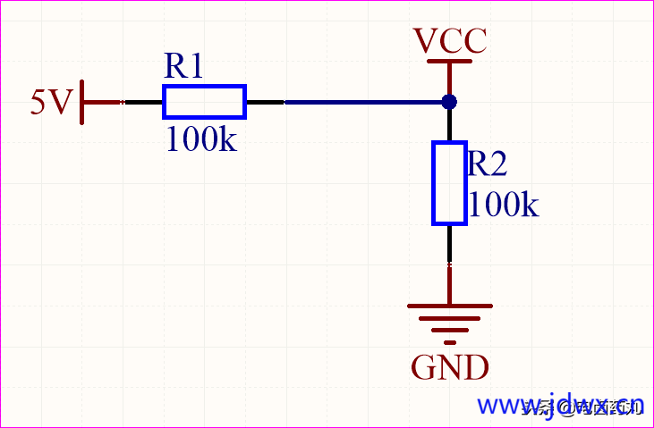

  对电容充分了解之后,首先我们先来认识最简单的分压电路,如图4根据欧姆定律VCC=2.5V,该纯阻性的分压电路就是比例运算电路的雏形。
  图4,:分压电路

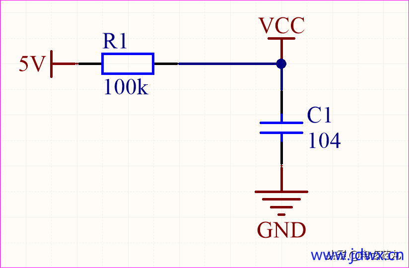

  如图5,我们把R2换成104(0.1μF)电容,C1电容充满电后近似开路,VCC=5V;该电路就是积分运算电路的雏形。那么把5V改成信号源就构成了低通滤波电路。
  图5:积分电路

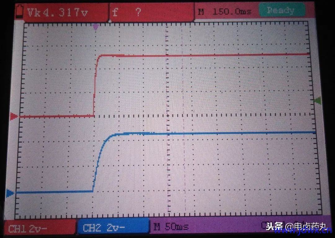

  如图6为上图的充电波形,红色表示5V的波形,蓝色表示VCC的波形,因为电容充电时的容抗由小变大直至开路,所以分压VCC也由小变大直至为5V。而且电容充电需要一定的时间,导致VCC的波形要缓一些。(该5V是开关电源上电软启动时的输出波形)
  图6:积分电路波形

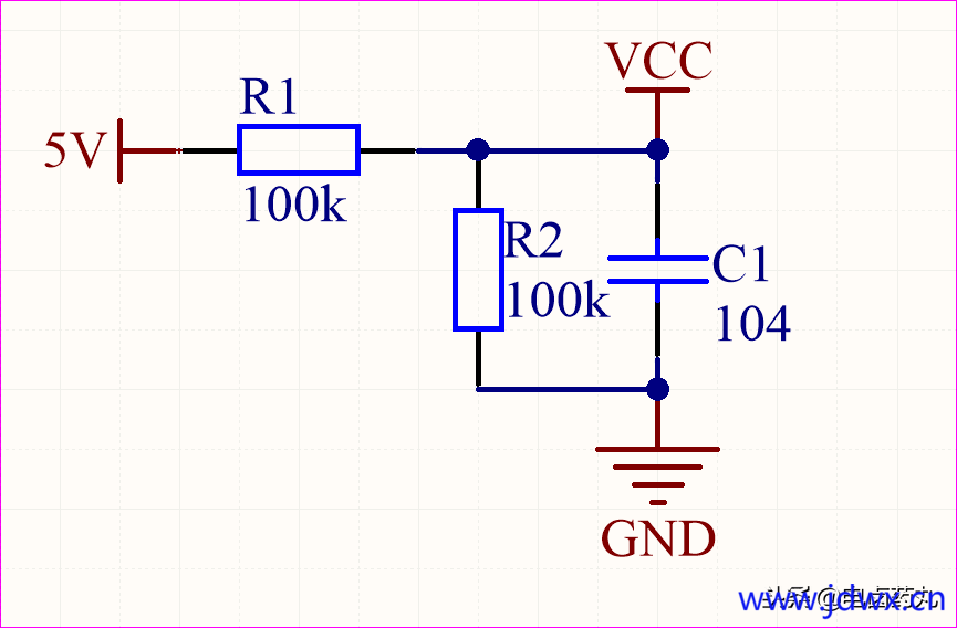

  把图4图5组合就得到图7的电路,这就是我们经常使用的PI电路(比例积分),在参考电压或分压电路里很常见,加电容的目的就是增加延时性,稳定VCC的电压不受5V波动而波动,VCC=2.5V。
  图7,:PI电路

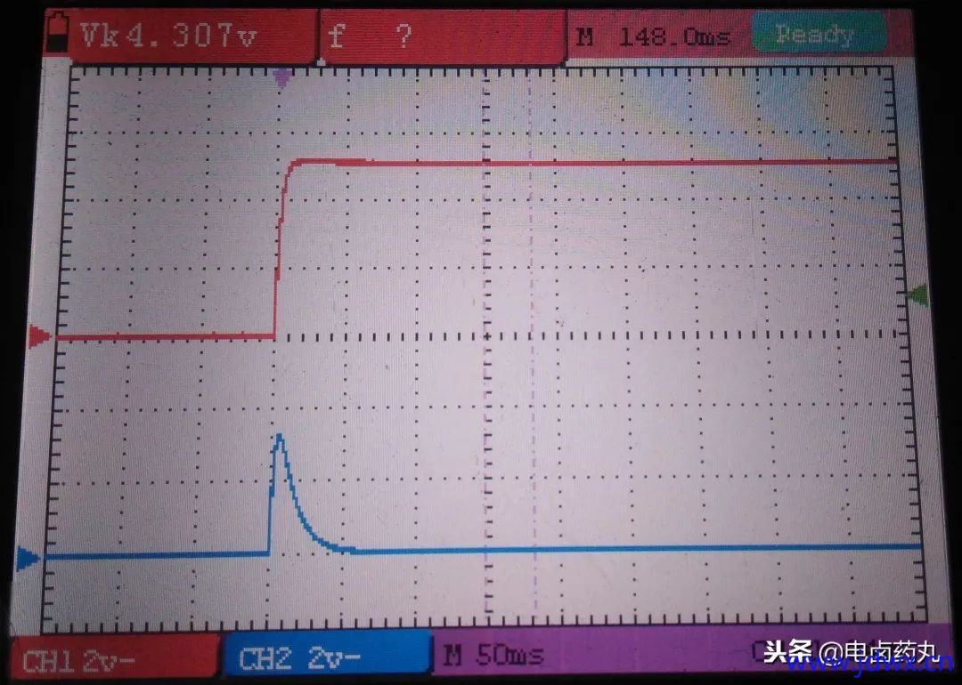

  如图9为上图的充电波形,红色表示5V的波形,蓝色表示VCC的波形,因为电容充电时的容抗由小变大直至开路,所以分压VCC由大变小直至为0V。也就是红色波形从0开始跳变一瞬间,VCC已经是最大值,所以微分有超前预判的性质(反映的是输入信号的变化率)。
  图9:微分电路波形

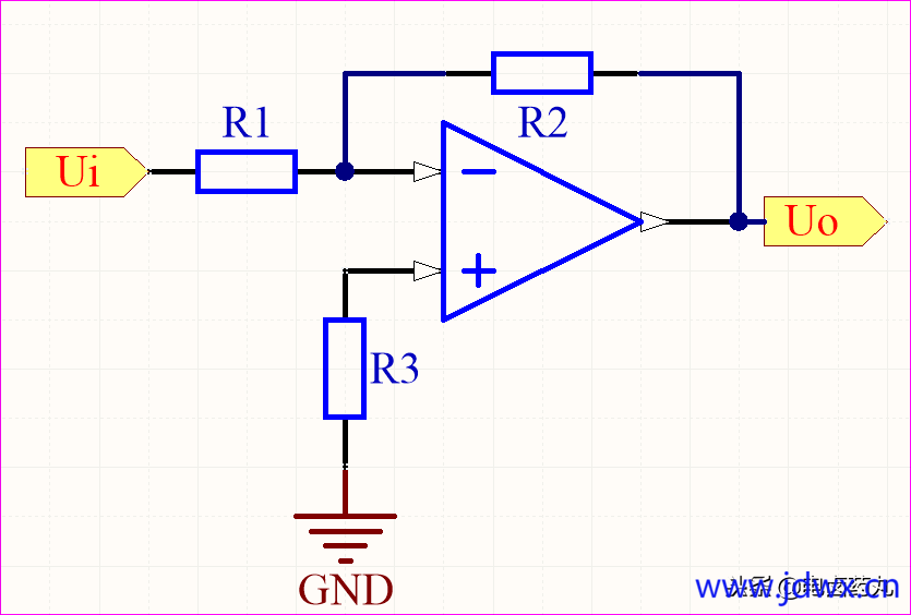

  如图10为(反相)比例运算电路。
  图10:比例运算电路
  如图11,Uo与Ui成线性关系。
  图11:比例运算电路波形

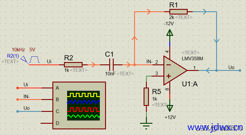

  如图15为微分运算仿真电路,为了防止运放出现饱和,必须限制输入电流,实际使用时需要在电容C1输入端串联一个小电阻R2。串联电阻后的电路已经不是理想微分运算电路了,但是只要输入信号周期大于2倍RC常数,可以近似为微分运算电路。
  图15:微分运算仿真电路

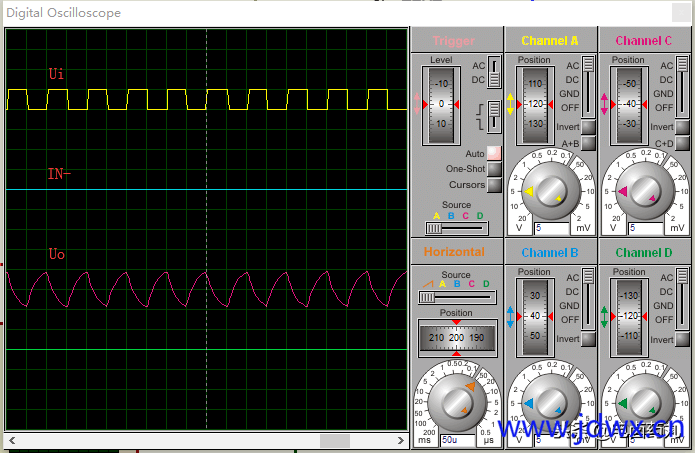

  如图16为微分运算仿真电路波形,其中IN-为运放-输入端的波形。
  图16:微分运算仿真电路波形

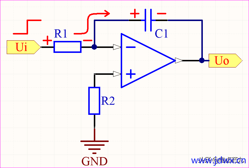

  如图17、图18为积分运算电路的充放电过程:
  充电过程的电容C1可等效成一个可变电阻,C1开始充电时的容抗为0,电压不可突变则电压为0,运放-输入端得到的分压为0,于是Uo为0,随着电容充满电,运放-输入端得到的分压为正最大值,U0为运放的负最大峰值。
  图15:积分运算电路-充电
  放电过程的电容C1可等效成一个电压源,且电压不可突变,运放-输入端得到的分压也不可突变,随着电容放完电,于是Uo由负最大峰值逐渐变为0。
  图16:积分运算电路-放电
  如图17为积分运算电路的输入输出波形,联系前面的分析结果,则Uo反映的是Ui的积累过程,这样就达到了延迟稳定的效果。
  图17:积分运算电路波形

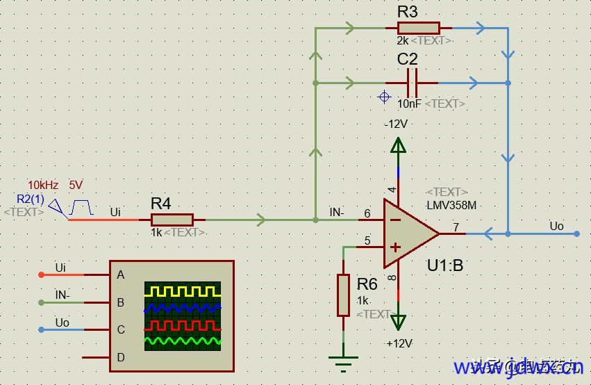

  如图18为积分运算仿真电路,为了防止运放出现饱和,实际使用时需要在电容C2两端并联一个电阻R3。并联电阻后的电路已经不是理想积分运算电路了,但是只要输入信号周期大于2倍RC常数,可以近似为积分运算电路。
  图18:积分运算仿真电路
  如图19为积分运算仿真电路波形,其中IN-为运放-输入端的波形。
  图19:积分运算仿真电路波形
