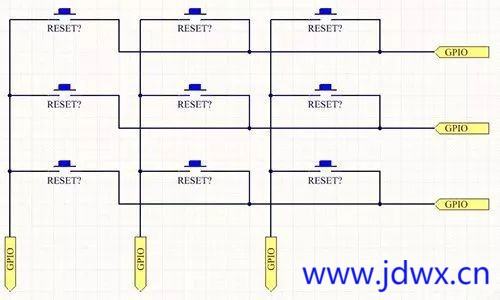

  02按键较多则使用矩阵键盘
  电路原理图如图所示
  这也就是我们通常说的矩阵键盘的电路。优点是能够在有限的GPIO情况下,扩展尽可能多的按键。但缺点同上,需要不停检测按键是否按下。

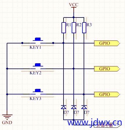

  在以上的三种常见按键设计的基础上,现在分享小编总结的按键优化方案。
  01改进一
  在原方案一的基础上,加上与门电路,使得任何一个按键按下,都能产生中断,然后在中断里面识别是哪个按键被按下。因此不需要循环扫描,大大提高了效率。方案如图下图所示。只需要每个按键对应地增加一个二极管,利用二极管的线与特性,可以实现按下任何按键,都能产生中断信号,但是按键之间互不影响。二极管选用普通整流二极管即可,本人亲测可行。
