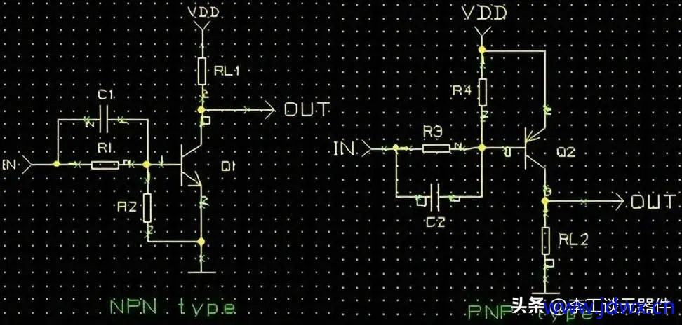

  1 、发射极接地开关电路
  发射极接地开关电路
  上面的基本电路离实际设计电路有点远:由于三极管基极电荷的积累,存在从开到关的过渡(三极管关断时,由于存在基极电荷释放速度变慢) R1,因此 Ic 不会立即变为零)。也就是说发射极接地开关电路是有关断时间的,它不能直接应用于高频开关。
  发射极接地开关电路
  工作原理:当三极管突然导通(IN信号突然跳变)时,C1瞬间出现短路,迅速为三极管提供基极电流,从而加速三极管导通。当晶体管突然关闭时(IN 信号突然跳闸),C1 瞬间导通,为释放基极电荷提供低阻抗路径,从而加速晶体管关闭。
  C值通常是几十到几百皮法,电路中的R2是保证三极管在没有IN高电平输入时保持关断状态。R4是保证三极管在没有IN低电平输入时保持关断状态。R1和R3用于基极限流。
  发射极接地开关电路
  工作原理:由于TVS二极管的Vf比Vbe小0.2~0.4V,所以基极电流大部分从二极管流过,然后流向三极管,最后在三极管导通时流向地,所以流向基极的电流晶体管小,积累的电荷少。当三极管关断时(IN信号突然跳变),放电的电荷变少,关断动作自然变快。
  发射极接地开关电路
  在实际电路设计中,需要考虑三极管Vceo、Vcbo满足压强,三极管满足集电极功耗。使用负载电流和hfe(取晶体管hfe的最小值来计算)来计算基极电阻(基极电流留0.5到1倍的余量)。注意特殊二极管的反向耐压。

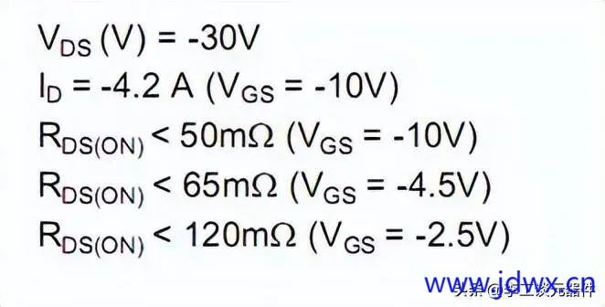

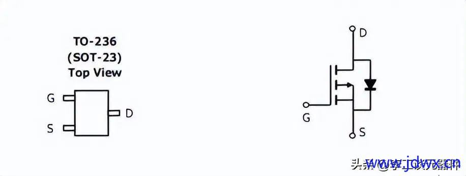

  MOS管AO3401:P沟道增强型场效应管
  MOS管AO3401
  导通条件:一般不超过-12V即可为AO3401。以下是不同压降下的阻抗:
  mos管不同压降下的阻抗

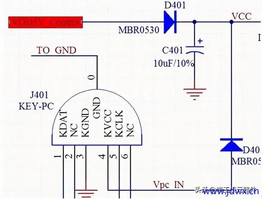

  2、稳压管和MOS管稳压电路
  工作原理:VCC可以来自左侧VDD5V_Control,也可以来自PC PS2口供电的Vpc_IN。VCC采用电压高的。
  稳压管和MOS管稳压电路
  原电路:
  稳压管和MOS管稳压电路
  左侧Vpc_IN由PS2供电,右侧由VCC供电。PS2通电时,左边是5V,右边是4.5V左右,可以满足机器的电压要求,当PS2口关闭时,机器可以正常工作。

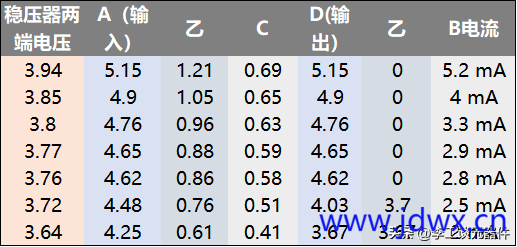

  使用以上参数测试记录:
  1最后两行显示:MOS二极管内部二极管压降约为0.6V,齐纳漏电流可使晶体管导通。PN结在0.6V左右即可导通。
  结论:输入电压在3.3V,三极管导通,说明R436阻值太大,需要减小。齐纳漏电流随着输入电压的增加而增加,但当两端电压达到3.9V时,电流应超过1mA。
  为了保证输入电压在5V左右能稳定下来,必须加大电流,减小电阻,当输入电压低于4.7V时,必须关断三极管。
  参数记录表格
  最后两行显示:满足PS2输入电压在[4.6-5V]达到稳压的效果。再将大键盘与机器相连,当机器断电时,键盘可以正常工作。电动工具工作时也能正常工作。
  检测到的问题:质量测试表明终端不能关机。发现终端断电后,Vpc_In处仍有电压。VCC (4.84V) 通过 Q411,在 Vpc_In 产生 4.8V 的电压。而D405的压降为0.3V左右。当Vpc_IN突然断电时,电源VCC在断电的瞬间,三极管导通,所有的VCC都会灌入端子,三极管一直导通。
  PS2供电电压的范围不容易确定。即当端电压较大时,电路为正向导通。同时,Vpc_IN电压必须小于一定值,以防止晶体管Q412导通。

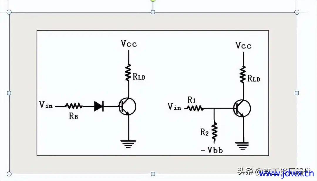

  1、改进电路的基本晶体管开关
  有时,我们设置的低电平可能无法使晶体管关断,尤其是当输入电平接近 0.6 V 时。为了克服这个临界条件,必须采取纠正措施以确保晶体管必须关闭。下图给出了针对这两种情况设计的改进电路。
  保证三极管开关动作,正确的二次修改电路
  上图左边的电路:在基极和发射极之间串联了一个二极管,使使基极电流导通的输入电压值升高 0.6 V,这样即使 Vin 的值接近由于信号源故障值0.6V,晶体管不会导通,因此开关仍可处于关断状态。
  上图右边的电路:包含一个次级释抑电阻 R2,该电阻设计有适当的 R1、R2 和 Vin 值,以确保开关在临界输入电压下关断。如上图所示,R1和R2在基极发射结未导通(IB0)之前构成串联分压电路,因此R1必须通过一个固定(随Vin变化)的电压。并且基极电压必须低于Vin值。即使 Vin 接近阈值(Vin = 0.6 伏),基极电压仍会被连接到负电源的辅助关断电阻拉低至 0.6 伏以下。由于 R1、R2 和 VBB 值的精心设计,只要 Vin 处于高范围内,基极仍将有足够的电压开启晶体管,而不受辅助关断电阻的影响。

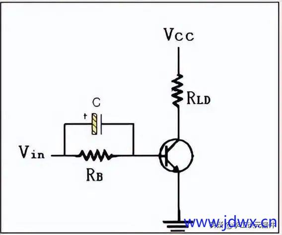

  1)在加速电容上并联了一个RB电阻
  在需要快速开关动作的应用中,必须提高三极管开关的开关速度。下图是一种常见的方法,这种方法只是在加速电容上并联了一个RB电阻,所以当Vin从零电压上升并开始向基极送电流时,电容不能瞬时充电,所以同样短路 但是,此时有瞬时大电流从电容流向基极,从而加快了开关管的导通。后来一直到充电完成,电容就跟开路一样,不影响三极管的正常工作。
  带加速电容的电路
  一旦输入电压从高电平下降到零电压电平,电容在极短的时间内将基极发射结变为反向偏压,由于电容左端的作用,导致三极管开关迅速关断充电到正电压,所以在输入电压下降的瞬间,电容两端的电压不会瞬间改变,会保持在一个固定值,所以输入电压立即下降使基极电压下降,使基极发射结变为反向偏压,迅速关断三极管。正确选择加速电容可将三极管开关的开关时间缩短到几个微秒以下,而大多数加速电容都在数百个PF的顺序上。

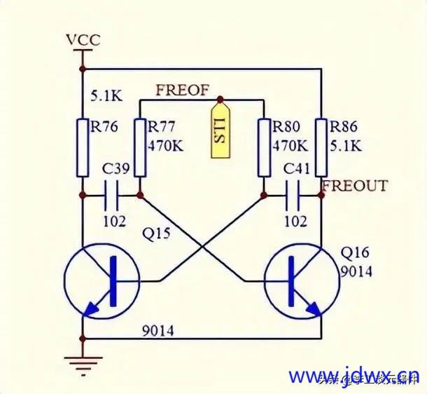

  有时信号源(如触发器)输出电流容量太小,不足以驱动晶体管开关,此时为避免信号源过载而误动作,必须采用下图所示的改进电路,当输出为高电平时,先驱动发射极用三极管Q1做电流放大,然后Q2导通驱动灯,因为发射极与输入级的输入阻抗相当高,所以触发器应提供少量的输入电流,即可得到满意的工作。
  使用晶体管开关的数字触发器改进后的电路

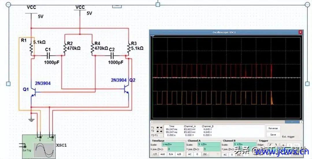

  分析:如果FREOF高5V,输出FREOUT应该是1.3K Hz左右的方波,
  波形如下: C39左边和C41右边是1.3K左右的方波,一高一低。
