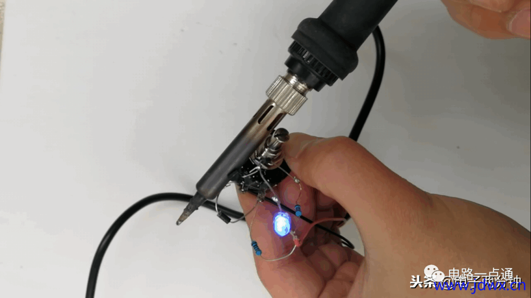

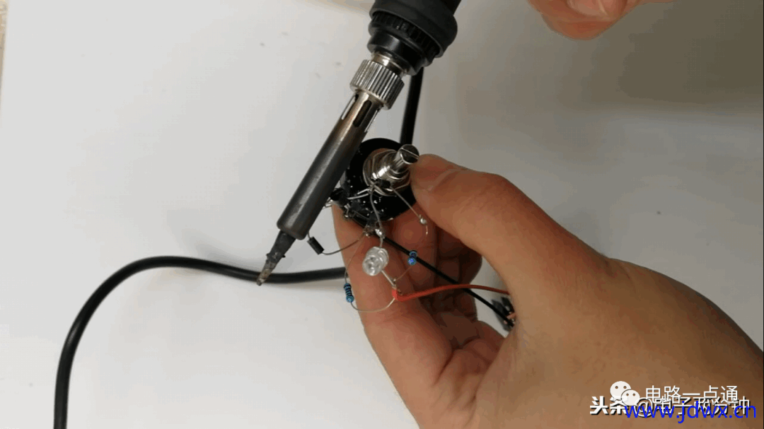

  理论上是这样,具体效果怎么样呢?我是用电烙铁给三极管加热来充当火灾发生时温度的变化,由下图坑很明显的看到在加热前三极管是不亮的。
  随着电烙铁给三极管加热,很快LED灯就会亮,这个过程变化非常快!这样就实现了我们这个小制作的目的,您是不是觉得这个电路设计的很巧妙呢?
