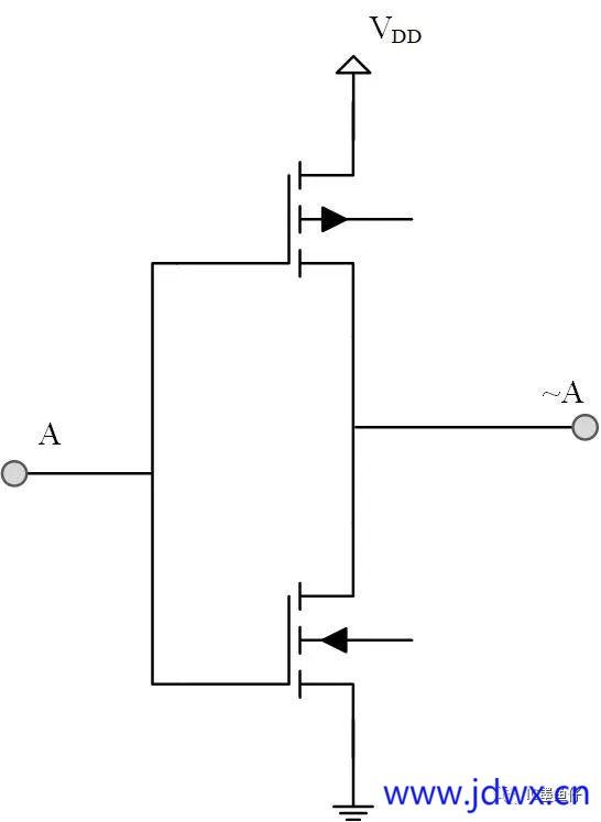

    非门的管级电路如下图所示,由P管和N管串联组合而成。
    当A = 1时,上管关断,下管导通,输出为0;
    当A = 0时,上管导通,下管关断,输出为1。

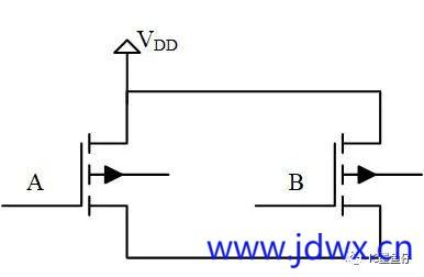

    由于MOS管本身的特性,我们无法直接搭建出与门和或门,只能通过与非门或非门结合非门间接搭出,也就是说,与门和非门的搭建至少需要6个MOS管。

    与非门的管级电路如下所示:
    其输入输出特性如下所示:

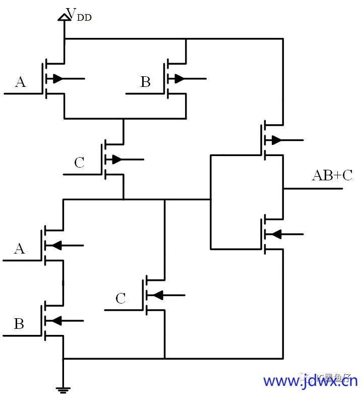

    在理解了上述门电路的管级电路后,结合下述三个步骤,即可轻松用MOS管搭建任意逻辑电路。

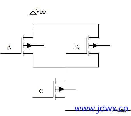

        对逻辑式按照摩尔公式取反,尽可能将每个输入转换成反逻辑形式;
        先画上管,与为串联,或为并联;下管与上管相反;
        对整体结果取反(即加非门);
    这里对D=AB+C进行举例。
    D=((AB+C)')'=((AB)'C')'=((A'+B')C')'
    A'+B'
    2
    (A'+B')C'
    3
    根据上管画出下管,串并联相互转换
    4
    A'+B'
