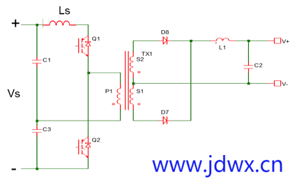

  下图为典型的直流变换器,输入三相桥式整流,后端半桥,输出采用全波整流,其中输入每相增加保险丝作为过流与短路保护,相地间增加压敏作为防雷击保护,此雷击通常指感应雷。
  由于直流母排到IGBT以及IGBT本身存在杂散电感,根据电感续流的特性,在IGBT关断瞬间会在CE两端产生感应电压尖峰,杂散电感用Ls表示,等效电路图如下。
  母线电压Vs,电容C1与C3分压,在Q1与Q2 IGBT单个导通的时候,另外一个IGBT的稳态电压Vce为Vs,当Q1与Q2同时关断时,Vce电压为1/2Vs。

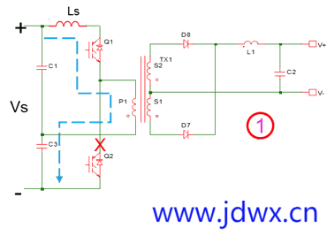

  1. IGBT Q2关断,Q1开通,此时1/2*Vs通过IGBT Q1对变压器原边充电,原边电流Ip持续增加,此时杂散电感Ls跟着一起充能,IGBT Q2两端电压为1/2*Vs。

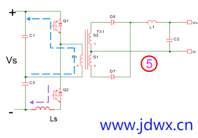

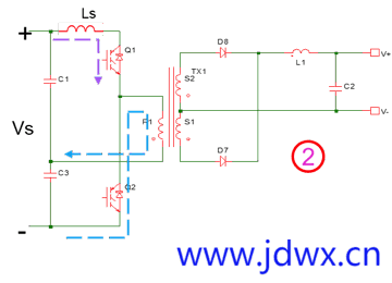

  2. Q2关断,Q1由导通切换到关断状态,此时变压器电流Ip达到最大值,由于电感电流不能突变的特性,变压器原边漏感与电容C3以及IGBT Q2体二极管构成放电回路,此时IGBT Q2输出电容Coss从1/2*Vs放电到二极管导通压降Vd。相应的电源Vs、IGBT Q1、Q2以及杂散电感Ls构成放电回路,因为Q2两端电压逐步下降到二极管压降Vd,Q1电压逐渐上升到母线电压(Vs-Vd),同时由于杂散电感Ls的续流特性,推高Q1两端电压超过母线电压,在过流或短路发生时甚至有可能造成IGBT损坏。

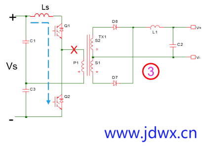

  3. Q2关断,Q1关断,变压器原边漏感放电到归零,电容C3通过漏感以及Q2结电容构成充电回路,逐步把Q2电压推到1/2*Vs,Q1电压从Vs下降到1/2*Vs达到平衡状态,变压器原边电流Ip下降到0。

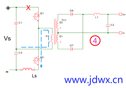

  4. Q2开通,Q1关断,电容C3、IGBT Q2与变压器原边构成充电回路,Q2电压下降到饱和压降,Q1电压逐步上升到母线电压Vs,此时Q2两端Vce由于寄生电感电容的存在会有小电压尖峰,变压器原边电流Ip持续上升,线路杂散电感分布于整个线路当中,这里等效电感位置移至下方电压负端便于分析。
  5. Q2由导通切换到关断,Q1关断,与工作时序2一样,初始电流Ip为最大值,原边漏感与Q1体二极管、电容C1构成放电回路,Q1电压下降到Vd,Q2电压由于杂散电感的存在电压上升超过(Vs-Vd),尖峰电压达到最大。

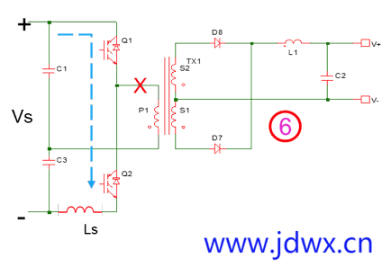

  6. Q2关断,Q1关断,漏感能量消耗完,母线电压通过IGBT Q1与Q2结电容构成分压回路,Vce电压达到1/2*Vs,接下来就重复时序1的步骤。

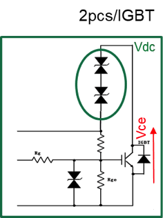

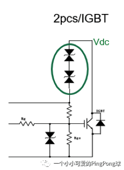

  (2)在母线电压过高时,通过杂散电感叠加到IGBT两端的电压可能会达到很高水平,作为电压敏感型器件,超过Vce耐压会使其损坏。有源钳位的目的是通过检测集电极电压限值,通过TVS导通给驱动回路提供电流,使其延缓关断,起到减小电压尖峰的作用。
  (3)有源钳位电路是把TVS串联于IGBT门极与集电极,此TVS通常选择小功率400~600W即可。另外一种常见的保护方式是在IGBT CE两端并联吸收回路,此回路不仅功率要求大同时占板面积大,有源钳位通过大功率IGBT本身来消耗此多余的能量,可以有效减少线路元件数量与散热要求。
  有源钳位工作时序
  如下为典型的有源钳位电路,此电路里面采用2个TVS串联构成,其优点体现在可以耐受更高回路电压,同时可以吸收更大的浪涌能量。其工作原理为:在IGBT集电极电压过高时TVS被击穿,通过限流电阻流进门极,门极电容被充电,在门极电阻Rg两端叠加左负右正电压,因此Vge电压得到抬升,从而使IGBT延缓关断,di/dt斜率变缓,杂散电感产生的电压尖峰减小。

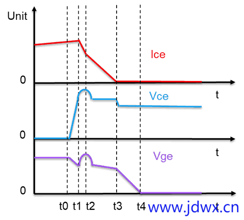

  下图为有源钳位动作时IGBT的电流电压波形,初始状态IGBT处于开通状态,此时电路处于充电状态,Ice持续增加,Vce为饱和压降。
  1. t0开始驱动关断,驱动电压Vge开始下降,IGBT由饱和区进入线性区,此时Vce电压与Ice交叉构成损耗积分,Vce电压从饱和压降上升,逐步达到TVS击穿动作值。
  2. t1开始超过TVS击穿电压,此时击穿电流给门极充电,Vge电压抬升,Vce电压继续提升至峰值,集电极电流Ice以斜率k1速度开始下降。
  3. t2开始由于击穿电流的叠加,驱动下降得到延缓,此时集电极电流Ice以斜率K2速度下降,可见此时k2斜率要小于k1,IGBT Vce电压从峰值电压下降到钳位电压。
  4. t3开始回路电流下降为0,此时Vce电压下降到母线电压,TVS恢复关断状态,漏电流下降到微安级别,门极驱动斜率恢复,驱动电压下降到开启电压以下,IGBT彻底关断。
  从上述时序展开分析可以看出,IGBT关断是从饱和导通区切换到截止区,在这个过程需要跨越线性区,有源钳位的本质是增加此线性区时间来吸收回路中多余的浪涌能量,此较高的能量通过IGBT来吸收可以减少对外部元件布局与散热的需求。

  在门级串联2个SMBJ300CA之后,当IGBT关断时集电极电压超过击穿电压,TVS即被击穿,随着击穿电压的提升,其击穿电流也上升,对于门极关断的延缓效果就越明显。
  IGBT驱动电流通常为几个安培,因此这里选定TVS钳位电流为2A,通过等效内阻计算,其中击穿电压Vbr为335V换算到Vc为567.3V, 当Vbr为371V对应的Vc为547.92V,具体钳位电压换算方法可以参考TVS选型计算文档。两个TVS串联后的电压为1124.6V,小于IGBT本身耐压1200V,因此在延缓IGBT关断的同时可以起到很好的保护作用。

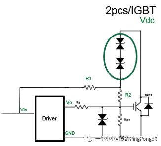

  对于工作电压与钳位保护电压要求比较接近的应用,比如母线电压还是600V,回路当中采用1000V IGBT,显然TVS在达到钳位电压1124.6V时会导致IGBT损坏,同时由于TVS工作电压要高于600V的工作电压,以免TVS在正常工作情况下击穿导致其过热损坏。此时就可以考虑引入改进型有源钳位电路。
  这个电路的特点是,将TVS的电流通过电阻R1引至驱动IC推动级的前级,相当于给TVS的电流增加了一级增益。这可以减少流过TVS的电流,通过缩窄TVS工作电压Vr与保护电压Vc1的幅值,提高这个电路对于尖峰电压的保护效果。我们也知道驱动电路推挽电路具有输入与输出的时间延迟与相位滞后,对于浪涌能量较大的情况可能会导致IGBT电压上升过快而损坏,此时保留电阻R2,当IGBT两端电压远超击穿电压时,可以在前级动作前起到延缓IGBT关断的作用。该改进型的两级保护可以起到更好的保护效果,同时也要时刻关注正常工作电压下TVS的漏电流对于驱动电路的影响,对于TVS的电压选型更为严苛。
