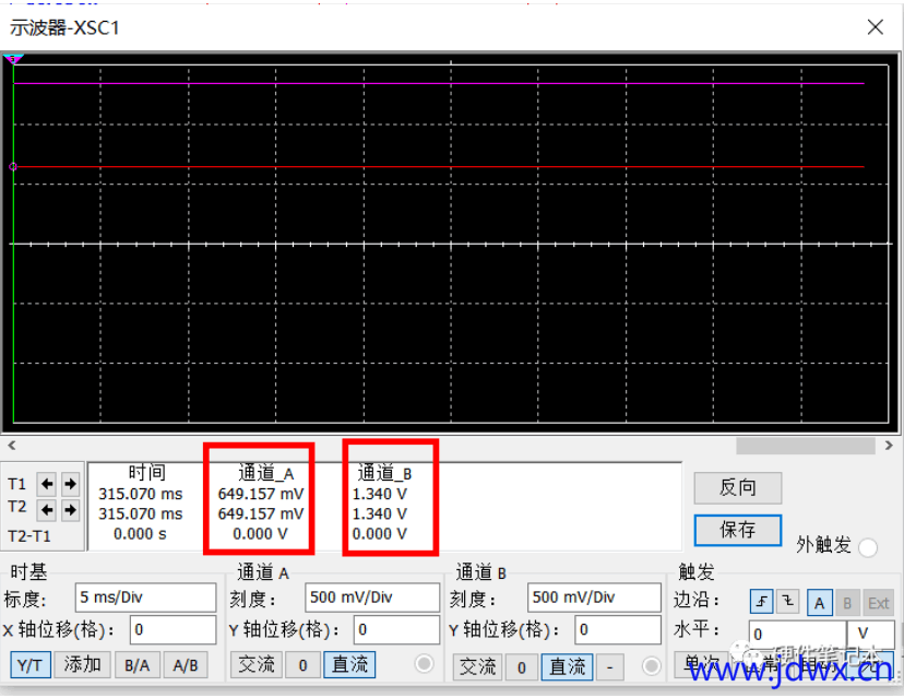

  图4 仿真电路
  图5 仿真电路电压波形
  如上图,A通道是R2两端电压,B通道是Q2的基极电压。
  可以看出A通道R2两端电压一直被三极管Q1的be钳位在0.649V,B通道稳定在1.34V≈0.649V*2=1.3V。跟我们理论上得出的结论基本一致。
