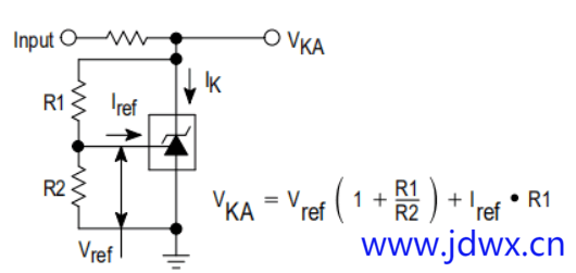

  TL431内部可简单看成一个运放和一个NPN型三极管组成,其中VREF为内部参考电压,约为2.5V。根据运放虚短特性,当将TL431引脚Vref接入反馈回路时,内部运放就会控制三极管动作,使得Vref引脚电压趋近2.5V。
  TL431典型应用一
  这里将引脚Vref直接与输出相连,TL431为了保证Vref引脚电压等于内部参考电压(2.5V),通过内部调节,电路中VKA输出等于2.5V。这里的应用比较简单,可用于给单片机ADC采样电路提供高精度参考电压。具有电路简单,成本低的特点。

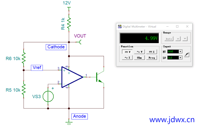

  TL431典型应用二
  如果想要TL431输出更高的电压时,该如何实现呢?前文提到在具有反馈回路时,TL431的Vref引脚电压始终为2.5V,这里想到的就是将输出电压进行衰减,然后送入到Vref引脚。最简单的衰减电路,就是使用高精度电阻进行分压了,即可得到准确的输出电压。下图利用两个电阻,实现5V电压输出。
  内部实现原理如下图所示:

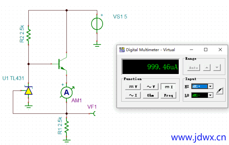

  TL431恒流电路
  直接上图,电路十分简洁,一个三极管,两个电阻,一个TL431,便构成了恒流电路。电路中电流通过三极管,2.5K电阻到地,只要有电流流过,电阻两端就会存在压差,压差的大小由电流来决定。根据前文可知,如果此时将TL431的引脚连接到电阻上(三极管发射极),电路便会进行调节,使得电阻两端压降等于2.5V。通过简单计算可知,此时电路输出电流为1ma。
  仿真结果(使用实物模型):
  是不是很简单,在此基础上,可以设计出多种应用电路。这篇文章就分享到这里了,有兴趣的朋友可以试着将其应用到你的设计中。
