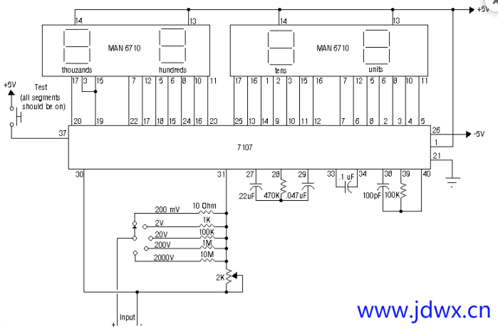

    这是基于IC ICL7107构建的数字直流电压表的示意图。该电路的电源为+5V。您可以使用 9V 电池,然后使用稳压器 IC LM7805 来实现 5V 稳压。该电路可以很好地显示您的电源输出。
  组件列表:
  R1 = 8K2
  R2 = 47K / 470K
  R3 = 100K
  R4 = 2K
  R5, R6 = 47K
  R7 = 0R / 4K7
  R8 = 560R
  C1,C5, C6, C8, C9 = 100n
  C2 = 470n / 47n
  C3 = 220n
  C4 = 100p
  C7 = 10-22u
  D1, D2 = 1N4148
  IC1 = ICL7107
  IC2 = NE555
  OPTO = CA 10针

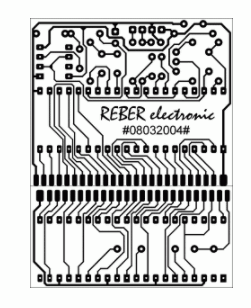

  顶部 PCB 布局:
  底部PCB布局:
  构造电路:
  这是另一个直流电压表电路设计,向您展示如何制作读数刻度。在输入/测量点只需要旋转开关和一些不同值的电阻。
