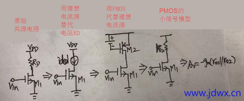

  一个基本的共源电路,如下图所示。共源电路的定义为输入在栅极,输出在漏极。

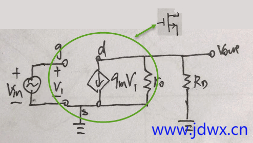

  如果考虑沟道调制效应,并假设其工作在饱和区,则其等效小信号模型如下图所示。
  gmV1+Vout/r0+Vout/RD=0
  Vout/Vin=-gm(r0//RD)
  也就是说,上图中的电压增益为:
  Av=-gm(r0//RD)
  因为r0//RD

  先说,增加RD。从上面的共源电路可知,如果RD增加,同时保持ID不变的话,那VDS必定下降,则可能会使管子从饱和区进入到线性区。所以想要靠增加RD来提高电压增益的话,空间有限。
  但是,有没有办法,让RD趋向于无穷大呢?或者说,在小信号等效模型时,等效于无穷大。

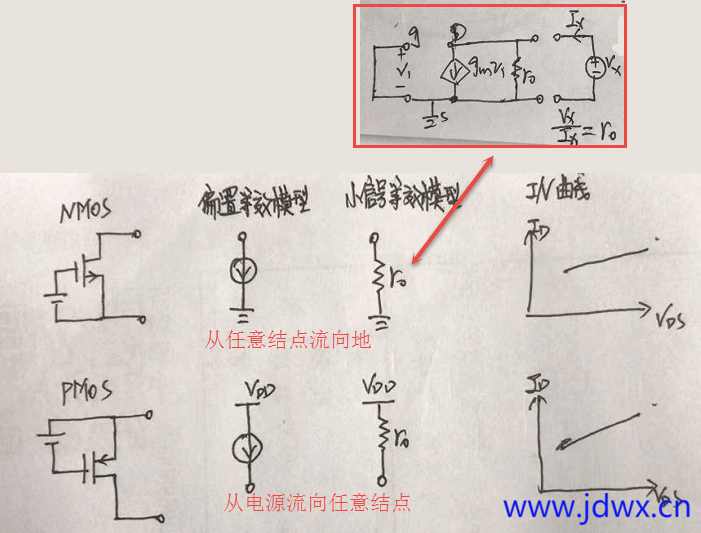

  回想一下,恒流源的小信号等效模型,发现其等效模型为开路,即等效于无穷大。
  所以,如果用恒流源来替代电阻RD的话,应该就能实现刚才提出的愿望。因为此时:
  (1) 直流偏置下,可以提供稳定的偏置电流
  (2) 小信号模型下,开路,即等效于RD趋向于无穷大。
  此时 ,Av=-gm*r0。
  这个电压增益称为MOS管的intrinsic gain,即MOS的固有增益,是管子能达到的最大增益。
  但是怎么能实现这个电流源呢?
  再回想一下,当MOS管工作在饱和区时,其漏极和源极之间,就是一个受控电流源,而且此受控电流源接近于恒流源。
  所以,可以尝试用这个受控电流源来实现上面要求。
  不过,NMOS和PMOS实现的电流源有一定的局限性,即NMOS实现的电流源只能是从任意结点流向地,而PMOS实现的电流源只能是从电流源流向任意结点。他们都无法实现从任意结点流向另一个任意结点的电流源。
  有了电流源的实现方法,就有了下面的电路。
  这个电路有个名称,叫做common-source stage with current source load,翻译过来就是具有电流源负载的共源极电路。因为ro1和ro2一般都比较大,所以放大器的增益肉眼可见的提高了。

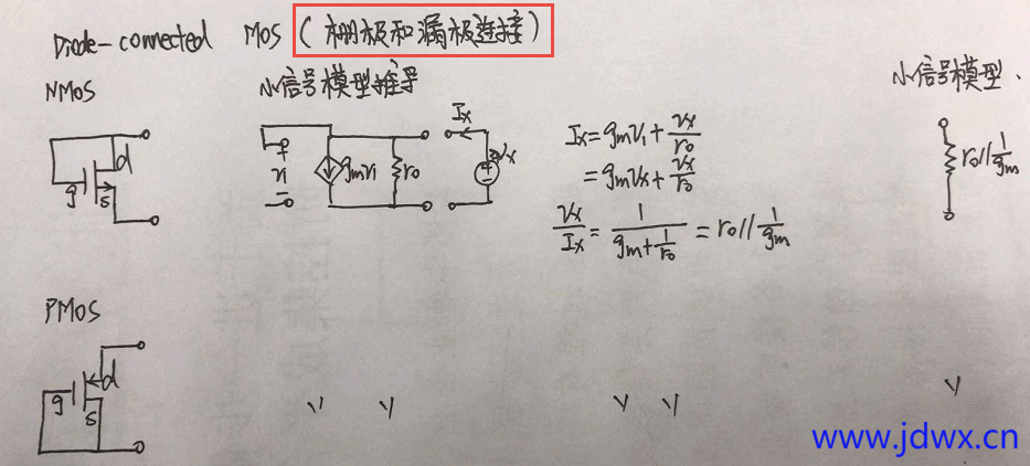

  这个构建电路的基础,就是diode-connected MOS.

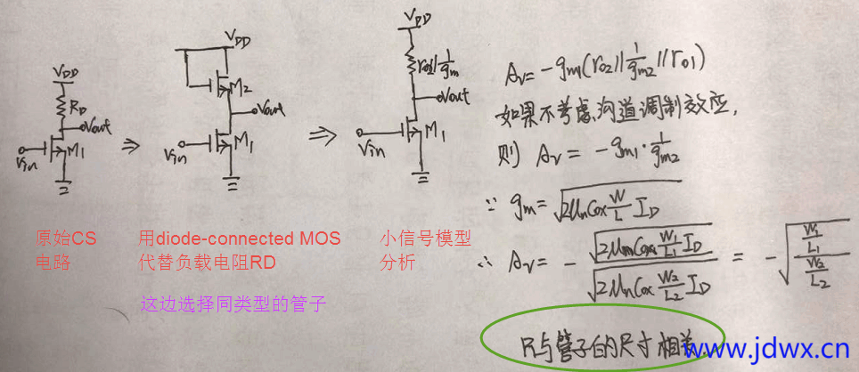

  如果用上述电路来代替负载电阻RD的话,会起到想不到的结果。
  可以看到,如果使用diode-connected MOS管来代替负载电阻RD的话,最后得出的增益,只与管子本身的尺寸相关,与电子迁移率啊,电流ID的大小啊,都没有关系了,大大增加了鲁棒性。
  一个基本的共源极电路,想提高它的增益,发现如果增加RD的值,会导致管子的工作状态从饱和区进入线性区;
  转换思路,用恒流源太替代RD,这样保证偏置和无穷大电阻共存;接着用MOS管来实现恒流源;
  发现增益,受环境影响太大,就用diode-connected MOS来替代RD,使得其增益只和管子的尺寸相关。
