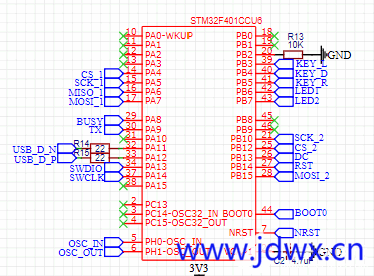

  单片机
  驱动墨水屏和FLASH都需要SPI,我这里用了两路SPI,为了防止数据传输有干扰,后面发现其实可以在编程上稍加注意,两路数据传输不会干扰,所以大家也可以只使用一路SPI,用两个CS脚分别控制就行,不再赘述:

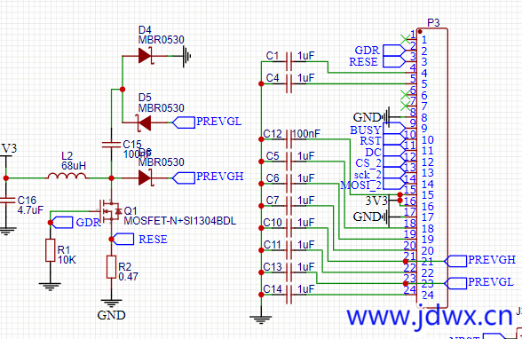

  墨水屏
  墨水屏驱动电路参考这个链接,感谢大佬!
  这个方案还是比较成熟的。

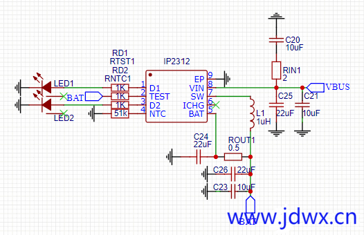

  电源
  不同于稚晖君的纽扣电池,我这里选择了锂电池供电方案,搭配IP2312充电芯片,效果还是非常的棒。给U盘传输数据同时还可以给电池充电:

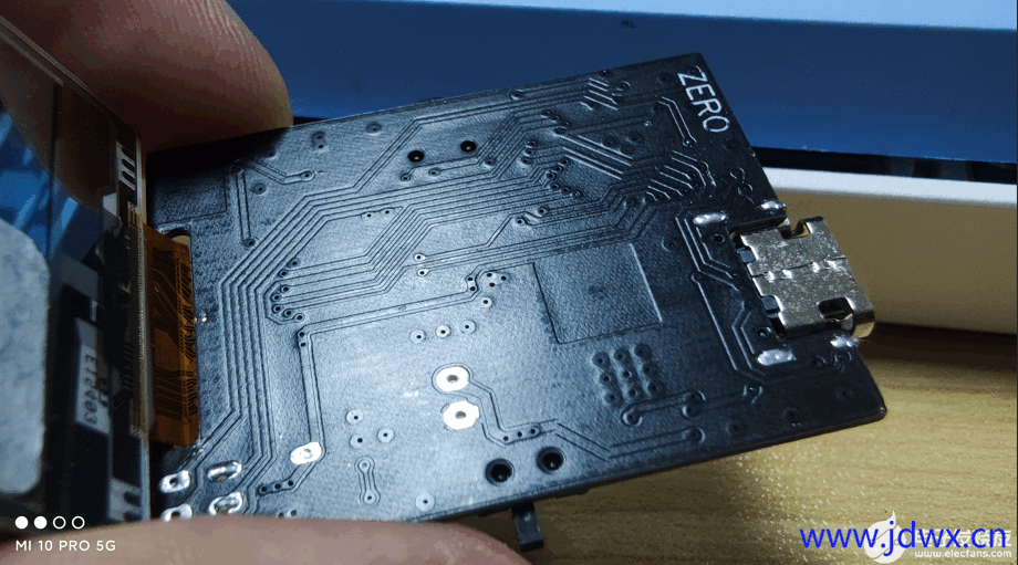

  焊接 组装

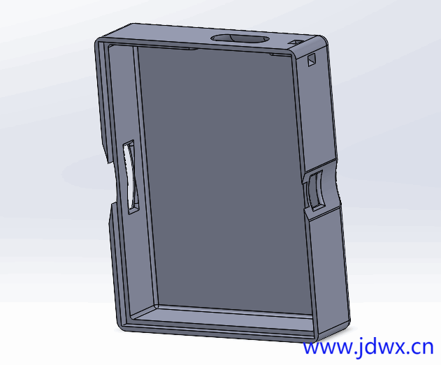

  用solidworks设计了一个外壳,还是非常的nice,三围尺寸比稚晖君的要小:
  电路板图:

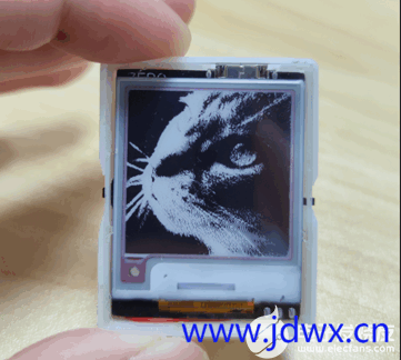

  组装好后:
