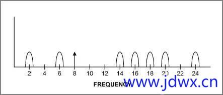

  我们在打电话时,接收器滤除其它所有信道,使我们仅仅接收到特定的信道。当我们调节立体声系统的均衡器时,利用带通滤波器选择性增大或降低特定频带的音频信号。在数据采样系统中,高于二分之一采样率的频率成分“混叠”(搬移)到有用频带。大多数时间,混叠是有害的副作用,所以在模/数(AD)转换级之前,将“欠采样”的较高频率简单滤除。但有时候,特意设计利用欠采样,混叠使得AD系统作为混频器工作。 本文讨论数据采样系统的不同滤波要求,介绍混叠以及用于抗混叠的不同类型滤波器。滤波器在几乎所有数据采样系统中扮演着重要角色。大多数模/数转换器(ADC)都安装有滤波器,滤除超出ADC范围的频率成分。有些ADC在其结构本身上就具有滤波功能。今天我们就从数据采样系统、滤波要求以及与混叠的关系中来了解一下抗混叠滤波为什么如此重要。受限让我们来了解一下采样的相关概念。欠采样欠采样是一种功能强大的工具,可有效用于所选应用。欠采样允许ADC作为一个混频器,能够接收调制高频载波信号并产生较低频率的镜像。这种方式下,就像下变频器。另一种主要优点是允许ADC的采样率低于奈奎斯特频率,一般具有较明显的成本优势。由于所有处理都在数字域完成,如果需要对电路的性能和特性进行更改,只需修改软件即可。相对而言,对于模拟设计,如果需要更改电路性能,需要改变电路硬件元件和布局,并且成本相当高。欠采样的一项缺点是有用频带内可能出现有害信号,您不能将其与有用信号区分开。此外,欠采样时,ADC输入的频率范围往往非常宽。
  欠采样示例
  欠采样数字化的镜像信号(1阶和2阶)

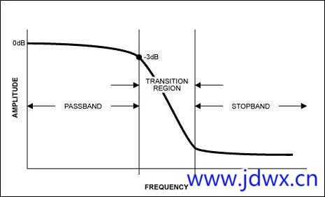

  在选择滤波器时,目标是提供一个截止频率,能从ADC输入中消除有害信号或至少将其衰减至不对电路形成负面影响。抗混叠滤波器是满足这一要求的低通滤波器。如何选择正确的滤波器?需要考虑的关键参数是在通带内的衰减量(或纹波)、阻带内的预期滤波器滚降、过渡区域的陡度,以及不同频率通过滤波器时的相位关系。

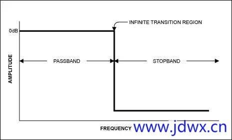

  实际滤波器理想滤波器具有“砖墙”响应,也就是说其过渡比是无限大的。然而,在实际应用中不可能存在这种情况。滚降越陡,滤波器的“Q”或品质因子越高;Q因子越高,滤波器的设计就越复杂。较高的Q因子会造成滤波器不稳定以及在相应的拐点频率下自振。选择滤波器的关键是了解干扰信号的频率及对应幅值。例如,对于手机,设计者知道邻近信号的最差工作条件幅值和位置,从而有针对性地进行设计。并不是所有信号都能在频域预测,甚至有些已知干扰信号太大,不能足够地衰减。但是,根据环境和应用,您可考虑已知干扰和设计,最大程度降低随机干扰,确保工作更可靠。
  理想滤波器已知有用信号频率后,利用简单的滤波程序确定所需的滤波器结构,以满足通带、阻带和过渡区域要求。在四种基本滤波器类型中,每种都有其各自的优势。
