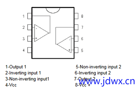

  完整的低音高音电路图如下图所示。该电路的主要组件是运算放大器。运算放大器 TL072 是一种流行的运算放大器,在单个单片封装中具有两个独立的运算放大器。
  电路的解释如下,但您也可以跳到本页末尾的视频,该视频也解释了电路的工作原理。下图显示了TL072P Op-Amp的引脚排列。这两个运算放大器在示意图中被描述为 IC1A 和 IC1B。

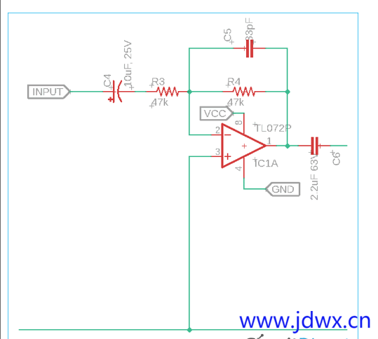

  运算放大器缓冲电路:
  IC1A 配置为反相缓冲放大器。该缓冲放大器提供输入信号的缓冲输出,以通过三频带滤波器进行滤波或均衡。电容C4是阻隔直流信号,只允许交流信号通过的隔直电容。
  电阻器 R3 和 R4 需要准确且匹配。建议在此阶段不要更改这两个值。输出 2.2uF、C6 电容将传递来自缓冲输出的信号。

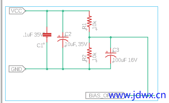

  偏置/偏移电路:
  由于这是一个不使用负轨的单轨电源电压,因此需要对输入信号进行偏移。这是由于运算放大器无法在单轨电源模式下放大输入信号的负峰值。
  为了产生偏移,在运算放大器的正反馈两端放置一个分压器。分压器将抵消电源电压的一半信号。由于它使用 12V 电源,输入信号偏移 6V DC。C1和C2是滤波电容,R1和R2用于制作分压器以及一个额外的滤波电容C3。

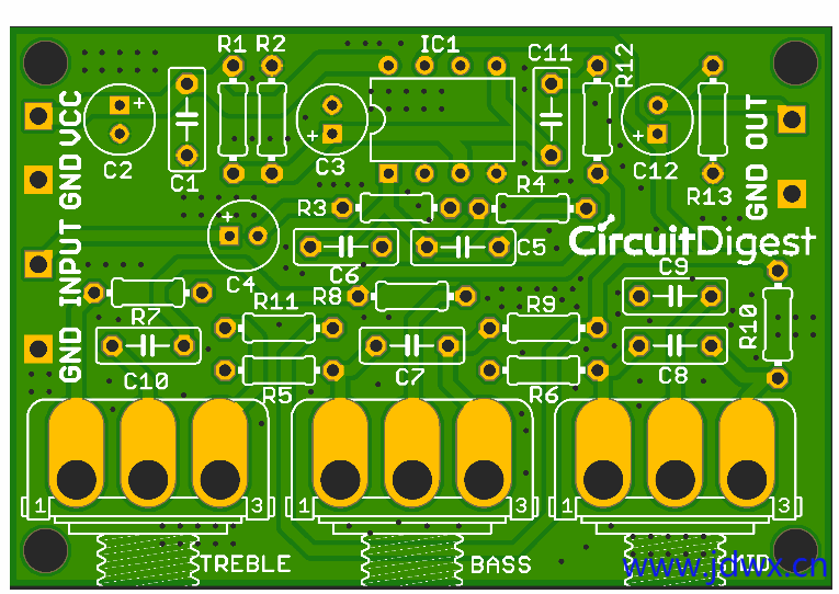

  有源音频滤波器 PCB 设计

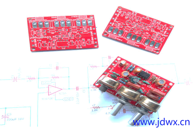

  我们的有源音频滤波器电路的 PCB 设计用于双侧板。我使用 Eagle 来设计我的 PCB,但您可以使用您选择的任何设计软件。我的电路板设计的 2D 图像如下所示。
  足够的接地填充通孔用于在整个电路板上正确创建接地路径。输入信号和输入电压部分在左侧创建,输出在右侧创建,以提高可用性。

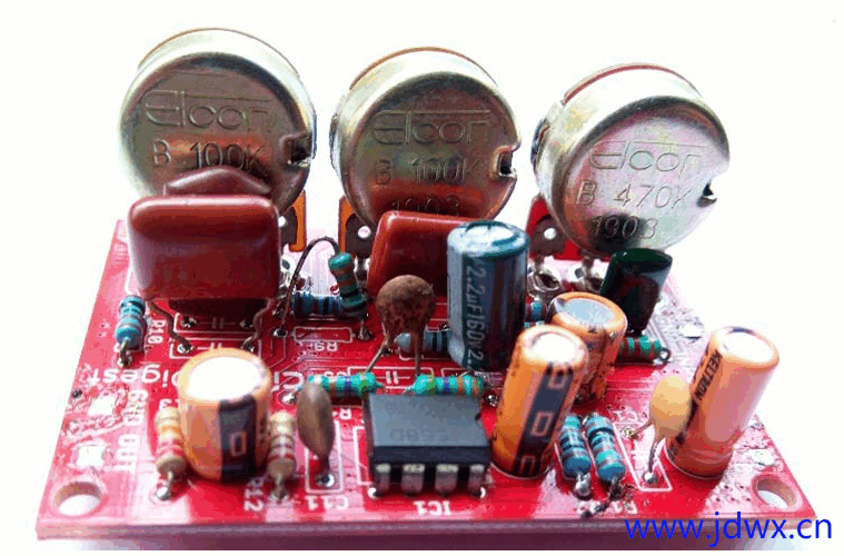

  组装和测试有源音频滤波器电路
  板的顶层和底层如下图所示。我们选择红色作为阻焊层,仅仅是因为它很有吸引力,而且 PCBway 以相同的价格提供所有的掩膜颜色,所以为什么不享受 PCB 颜色的乐趣。
  从上图中可以看出,PCB 的质量非常好。轨道、焊盘、通孔和其他间隙都被完美地制造出来。我一收到它就开始组装我的电路板。你可以在下面看到组装好的板子。
  然而,对于少数电容器,额定电压并不按要求准确,但不会对电路输出产生任何影响。此外,运算放大器 TL072 因 IC 不可用而更换为JRC4558。其他运算放大器 IC 也可以工作,但引脚映射必须与标准运算放大器引脚映射匹配。
  该电路使用来自笔记本电脑的音频输入、12V 电源和 15W 2.1 扬声器输出系统进行测试。
