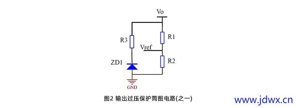

  开关电源的输出电压过压保护功能原理如下:
  根据上图1原理图所示:输出电压Vo的计算公式如下所示:电阻R1、R2是已知参数,Vref =2.5V
  V0 = [R1/R2+1] x Vref
  在电路中,一旦下拉电阻R2短路,根据计算公式知,Vo电压会变为无穷大,一旦输出电压升高到一定值后,则会损坏电源的负载,导致系统烧坏。为防止此问题发生,在电路中增加输出过压保护电路。如图2所示是输出过压保护电路的原理简图之一,其工作原理如下:一旦下拉电阻R2短路,输出电压往上升高,一旦输出电压升高到稳压二极管ZD1的击穿电压后,稳压二极管工作,把输出电压钳位在稳压二极管的击穿电压值,防止输出电压继续上升到无穷大,此时输出电压值被稳压二极管钳位在击穿电压值大小,不会再上升。稳压二极管ZD1的规格参数值选型一般选取大于输出电压值2-3V即可。
  图2的过压保护电路适用于输出功率小于75W以下的小功率电源产品中,对于大功率电源产品,输出过压保护电路的设计是控制原边IC的工作,实现输出过压保护。当产品过压保护时,输出电压呈现打嗝输出模式或是直接关断输出电压,防止输出功率过高损坏后级负载系统。由于电路比较复杂,在此不做原理说明。

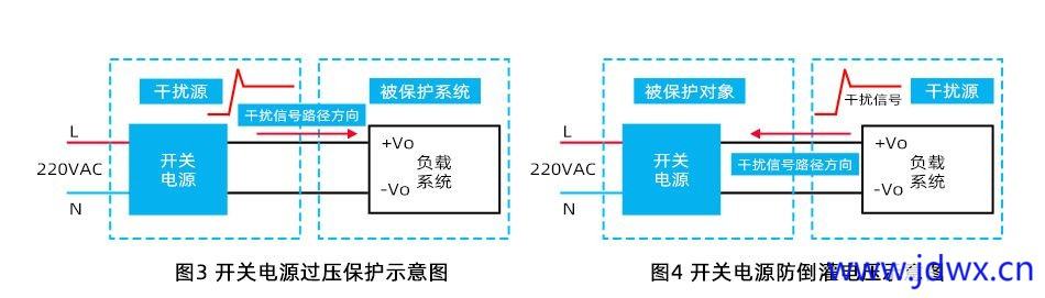

  以上主要介绍开关电源的输出过压保护电路的工作原理和作用。部分客户在使用开关电源时,负载端存在输出电压倒灌现象,损坏开关电源产品或是导致开关电源产品无法正常工作。客户在此情况下就会有疑问:为啥开关电源产品自身有输出过压保护功能,产品还是会损坏?
  在此需要特别指出:开关电源的过压保护功能和电源防倒灌电压功能是两种不同的情况,不能混为一谈。开关电源的过压保护功能是电源向外的保护功能,防止外部负载系统损坏;而开关电源的防倒灌能力是指外部电压对开关电源的影响力,避免产品的输出端存在倒灌电压时损坏开关电源,在此需要特别区分这两种情况。以下图3和图4可以很好说明这两种情况的差异点:
