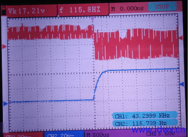

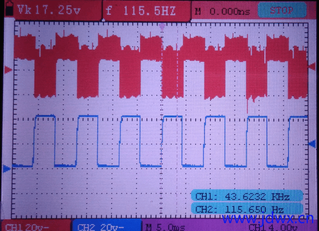

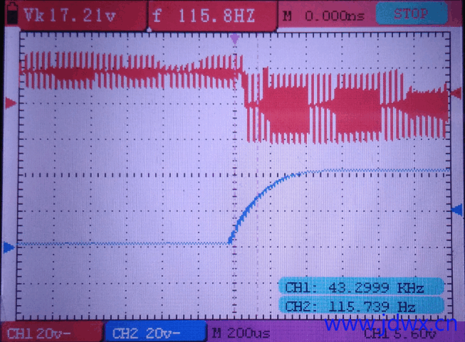

  图2、图3、图4是实测无刷电机霍尔信号滤波前后的波形对比,红色波形代表霍尔信号滤波前的;蓝色波形代表霍尔信号滤波后的。滤波前的毛刺异常恐怖。
  图2:滤波前后对比
  图3:滤波前后对比(放大)
  图4:滤波前后对比(再放大)

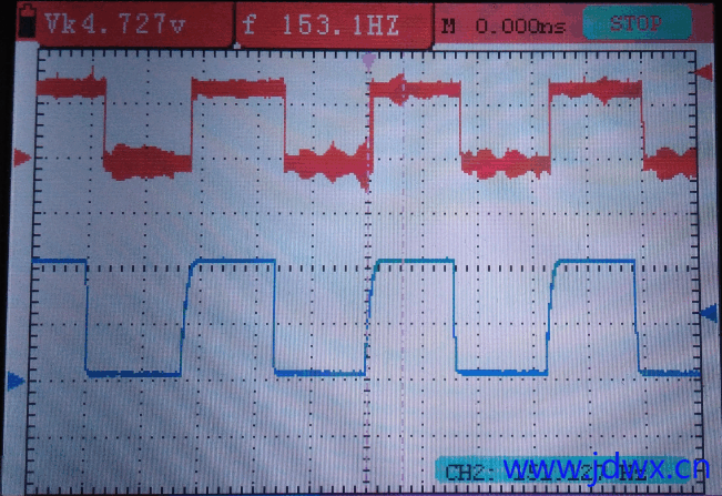

  图5是实测无刷电机霍尔信号经过RC滤波后和三级管后滤波的波形对比,红色波形代表霍尔信号经过RC滤波后的,蓝色波形代表霍尔信号经过RC滤波再经过三极管滤波后的;
  注:两个波形没有反相,是因为上面那个红色波形一直在左右晃动,随机抓取的。
  图5:RC滤波和三级管滤波对比
