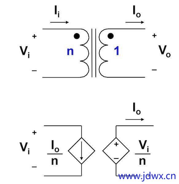

  图 3:理想变压器及其等效电路
  从图 3 中的电路可以看出,理想变压器的操作很容易定义。如果变压器的匝数比为 n:1,则变压器的输出电压正好等于输入电压除以 n。同样,变压器的输入电流等于输出电流除以 n。
  这个具有两个来源的简单等效电路为我们提供了一些重要的见解。请注意,输入第一个绕组的功率与输出第二个绕组的功率完全相等。换句话说,理想变压器中没有能量存储。其结果是变压器没有固有的额定功率。我们可以将无限的功率推入一个绕组,并从第二个绕组接收无限的功率。
  缺乏能量存储使这成为可能。如果您使用过工频变压器,您就会知道这一点。标签上标称额定功率为 50 W 的变压器非常有能力在短时间内为您提供 500 W 的功率而不会产生不良影响。当用切换器替换线性电源时,很容易忽略这个事实。

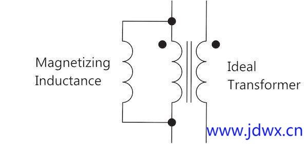

  无论匝数如何排列,铁芯如何选择,都不可能做出理想的变压器。理想变压器只能存在于理论上的电路元件中。用于包围变压器场的磁芯为设备增加了许多额外的电路元件。其中第一个也是最重要的是磁化电感,它出现在等效电路中,如下所示。
  请注意,我们在这个电路模型中仍然有一个理想的变压器,能够处理无限的功率。然而,与这种理想器件并行的是变压器的磁化电感。这个电路元件的行为与任何其他电感器一样——如果我们通过它推动过多的电流,我们可能会使材料饱和。这通常是在任何情况下都必须避免的破坏性事件。
  图 5:具有并联励磁电感的理想变压器
  流过励磁电感的电流不是负载电流。励磁电流由施加在变压器上的电压波形决定,与流经变压器理想部分的电流无关。

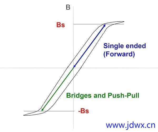

  图 6 显示了我们如何在变压器设计中使用磁性材料。对于正激式转换器,磁芯中的磁通量在每个循环开始时从零开始,并在开关导通时间结束时增加到材料的峰值水平。对于桥式转换器,我们可以在两个象限中驱动核心,这可以使核心的尺寸更小。但是,必须小心保持核心通量以零为中心,这可能很难控制。

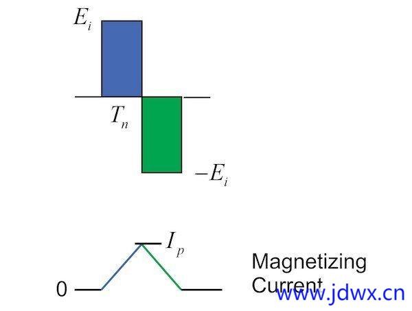

  图 7 显示了在变压器上施加的电压波形,以及相应的励磁电流。电流在开关导通期间上升,并在复位期间再次下降至零。重置是通过各种方案实现的。它们中的每一个都涉及在变压器的初级两端施加负电压以降低磁化电流。开关导通期间励磁电流的斜率(以蓝色显示)由电感值和施加到变压器的电压决定。很容易证明,这个磁化电感和电流等价如下:

  拥有一个方程式是变压器的关键方程式,这是一个有利的启示。您无需更深入地开始绕组变压器。对于在转换器中运行的变压器,我们知道开关的最大电压和最大导通时间。如果我们对铁氧体材料采用 0.3 T 的最大磁通水平,那么任何给定的磁芯及其面积都具有避免饱和所需的定义匝数。用于设计可靠商用电源的 0.3 T 通量水平。高可靠性电源可能会将此水平降低到 0.25 T 或 0.2 T,具体取决于应用。
  理论上,我们可以将桥式转换器的值翻倍至 0.6 T,认识到磁通量可以在两个方向上摆动。但是,我们需要关注变压器的初始启动。通量可以为零。转换器中的大瞬态事件范围可以从极轻负载到满负载。这是一个谨慎的判断,以充分的测试为后盾,决定了要使用多少可用净空。
