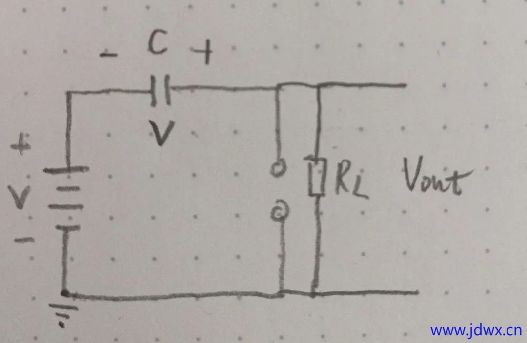

  假设上电时,输入信号处于正半周,那么此时输出信号基本等于输入信号,因为此时电容正在通过阻值较大的负载电阻 RL 缓慢充电,电容两端的压降为 0,整个电路的压降全部落在了 RL 上。
  一旦输入波形信号切换到负半周,则二极管正向偏置,相当于一段导线。结果,由于二极管导通电阻很小,电容迅速充电至输入信号电压,我们称其为 Vc。在输入信号的负半周,二极管处于导通状态:
  此期间的输出为 0V,因为二极管闭合相当于短路。此外,请注意,在此期间,电容器将快速充电至接近于输入信号 “V” 的值,因为由于二极管导通时的有效电阻很小,时间常数 RC 将非常小。请注意电容器充满电时的极性。

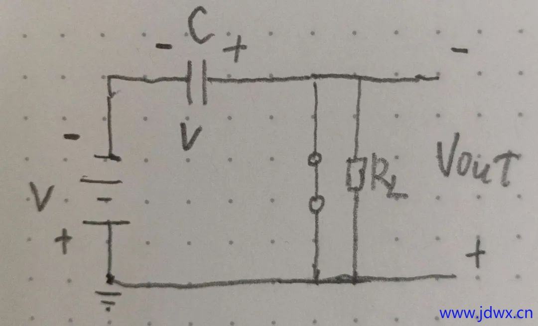

  一旦输入信号切换到正半周,二极管将被反相偏置。在此期间,二极管将处于截止状态,相当于开路:
  在正半周期间,充满电但放电很慢的电容相当于一块电池,输入信号也相当于一块电池,整个电路的电源部分相当于两块电池串联:
  因此,输出电压是施加的输入电压和存储在电容器中的电荷之和:
  Vout = Vin + Vc
  Vc 是输入峰值电压。从上述等式可以明显地看到,上述电路为输入电压信号增加了一个正向直流偏置 Vc。
  正半周期间当输入信号 Vin 到达其峰值时, Vin = Vc, 则:
  Vout = Vin + Vc = 2Vc

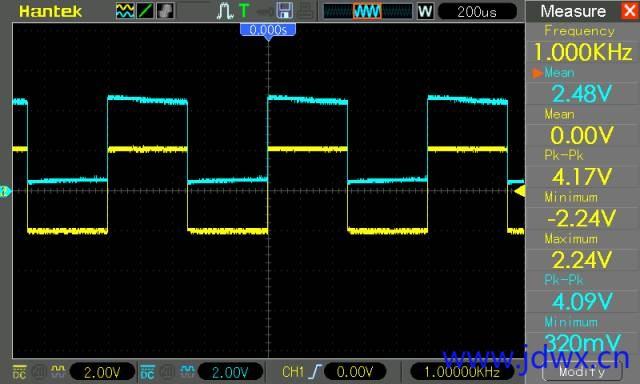

  我们使用下面的电路测试正向钳位电路:
  焊接好后的电路如下:
  输入输出波形如下:
  黄色是输入波形,青色是输出波形。可以看到输出后的波形被整体抬升了,抬升幅度约为 2V。输出波形的低电平约为 0.6V, 那是由于二极管 1N4148 对地压降造成的, 抬升前平均电压为 0V, 抬升后平均电压为 1.4V 左右。

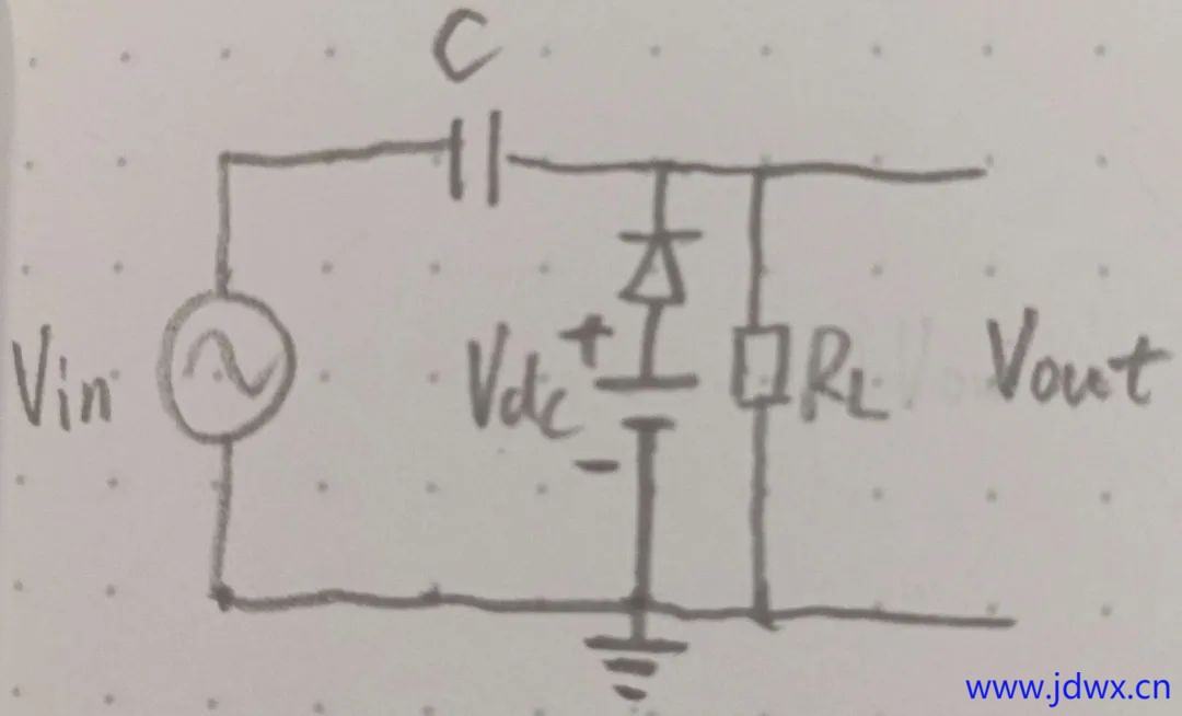

  偏置正向钳位电路
  可以给钳位电路加一个偏置电压,这会进一步抬升输出波形:
  此处给电路添加了直流偏置电源 Vdc, 它的负极连接到地,而它的正极连接到二极管的正极。
  跟前面不带偏置的电路一样,假设上电时,输入信号处于正半周,那么此期间输出信号基本等于输入信号。
  一旦输入信号切换到负半周,二极管导通, 等效电路如下:
  在此期间,负载电阻与偏置电压 Vdc 直接并联,因此在此期间,输出电压等于 Vdc。此外,在此期间,输入信号 Vin 和偏置电源 Vdc 相当于两块串联的电池给电容充电。请注意电容电荷的极性。
  使用 基尔霍夫电压定律(KVL) , 我们可以确定电容中存储了多少电荷。
  我们从下面的地开始沿着顺时针方向分析,即绕行方向为顺时针。先遇到输入信号电压 Vin, 下面电压高上面电压低,即沿着绕行方向看降压,记为-Vin,。再遇到电容,左边负,右边正,沿着绕行方向升压,记为Vc。再遇到偏置电压 Vdc, 沿绕行方向降压,记为-Vdc。应用 KVL 可列等式:
  -Vin + Vc - Vdc = 0
  移项可得:
  Vc = Vin + Vdc
  可见,负半周期间,电容电压将充电至 Vin + Vdc 。

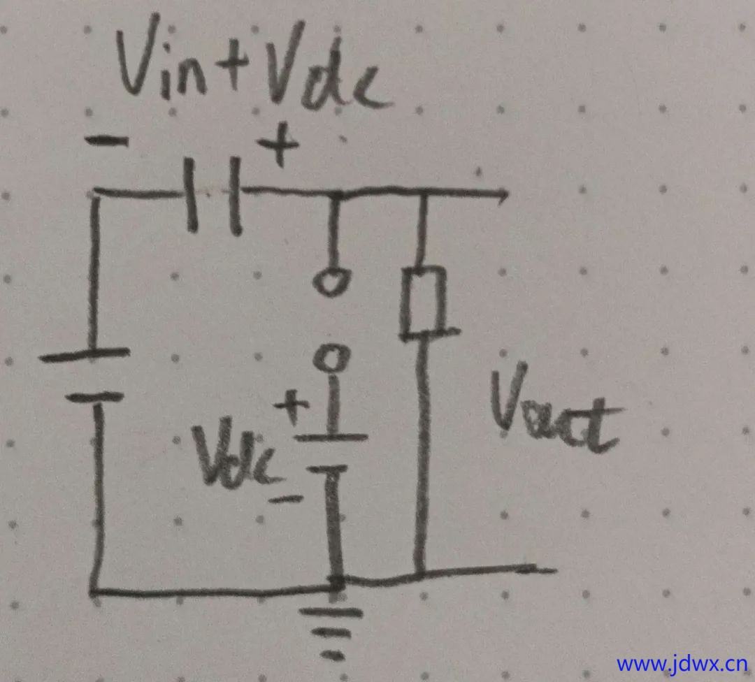

  当输入信号切换到正半周,二极管将进入关断状态,因为它会被输入反向偏置。在此期间,二极管截止,使直流电源 Vdc 对电路没有影响:
  输出电压 Vout = Vin + (Vin +Vdc) = 2Vin + Vdc。

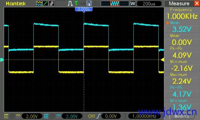

  我们使用下面的电路测试正向偏置电路:
  当偏置电压为 1V 时波形如下:
  黄色是输入波形,青色是输出波形。可以看到其最小值、平均值都比前面比前面没有偏置的电路增大了 1V 左右。
