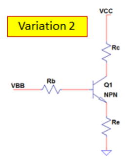

  2.下图的三极管电路增加了发射极电阻。这个电阻可以用来设置发射极电压,这对于工作与放大区的三极管来说是很常见的,这个电路有负反馈的作用,比如当流过集电极的电流增大时,Re上的压降就会增大,从而Rb上的电压会降低,基极的电流也会降低,那么集电极的电流会对应降低,最终实现了负反馈动态调节。

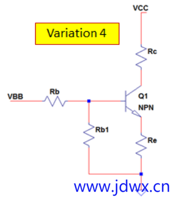

  4.下图和第三个电路图基本相同,区别在于在发射极中加了一个电阻Re。这个电阻就是为了设置发射极电压。通过添加 Re 可以很容易地将 NPN 晶体管的配置到放大区工作。

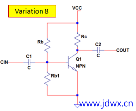

  5.下面的电路图其实就是把基极驱动电压由VBB改成了VCC的分压,这样一个电源就能搞定三极管放大电路静态工作点的配置。需要注意的是电容 C1 和 C2 别弄混了,当我们对三极管放大电路进行DC 分析时,这些电容被视为开路,这样便于分析静态工作点,方便我们确认三极管是否工作在放大区,同时电容还能隔直通交,从过在Cin施加小信号,我们便能完成对小信号的放大以及输出。
