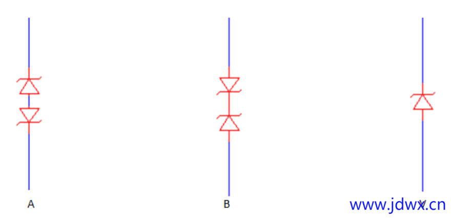

  2.TVS二极管保护电路
  TVS的中文全称是瞬态电压抑制器,它是比较快速的钳位二极管,但它不是普通的PN结二极管,它和上面的钳位二极管电路中的二极管可不同。TVS可与齐纳二极管相媲美,一旦达到其击穿电压,电压就会被钳位。位达到击穿电压时它处于开路状态下图中图A和B是双向TVS,而C是单向 TVS。双向TVS可以防护正或负电压尖峰ESD。但单向的只能抑制一个方向的尖峰。
  IC引脚旁边的单向TVS。在电路正常运行时,TVS 不导通。当有正尖峰时,电压会被钳位。当出现负尖峰时,TVS将正向偏置并将尖峰转向GND。
  下面是一个双向 TVS。在正常操作时,TVS不会导通。在正电压或负电压尖峰期间,器件将钳位尖峰电压并保护 IC。
