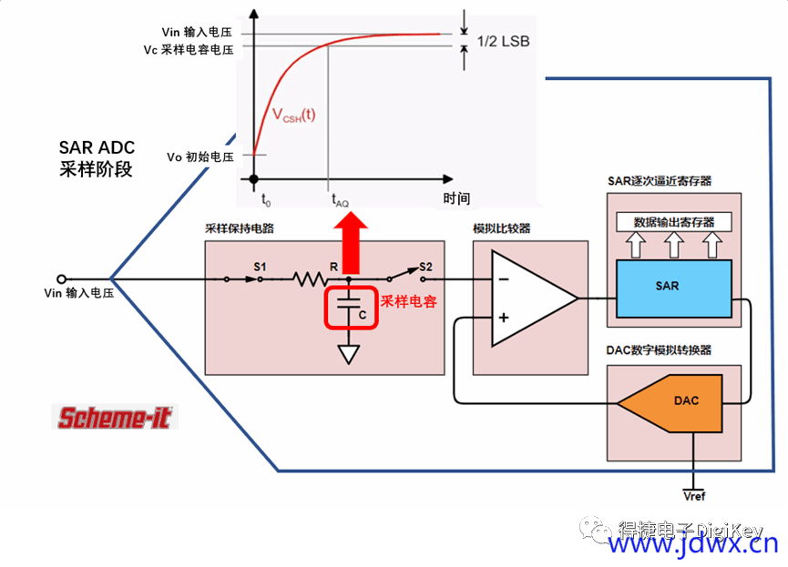

  SAR ADC(Successive Approximation Register),即逐次逼近型ADC。  如下图,SAR ADC主要分成四个部分:采样保持电路、模拟比较器、SAR逐次逼近寄存器和DAC数字模拟转换器。
  图1:SAR ADC的典型拓扑结构

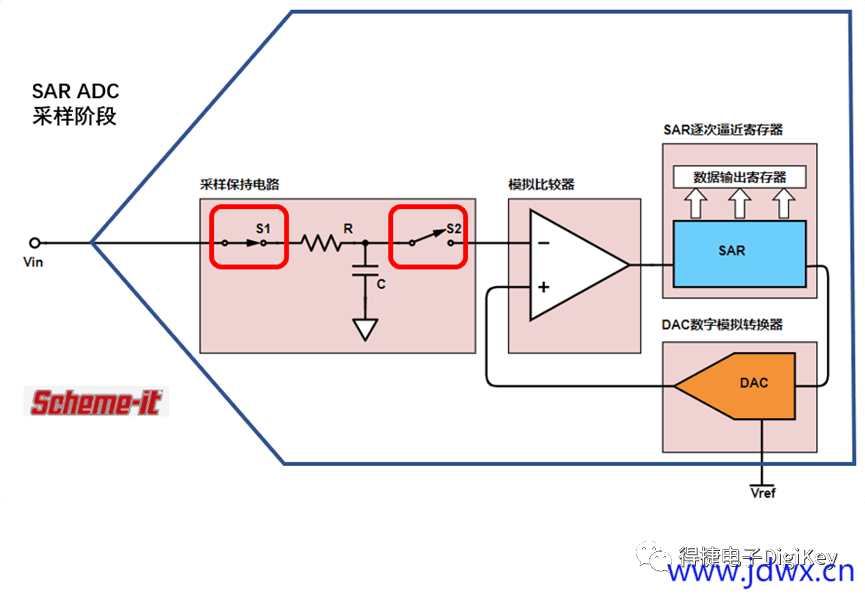

  SAR ADC的工作过程主要有两个阶段:采样阶段和转化阶段。
  采样阶段:
  在采样阶段,开关S2断开,开关S1闭合,这时对ADC采样电容C充电。
  图2:SAR ADC的采样阶段

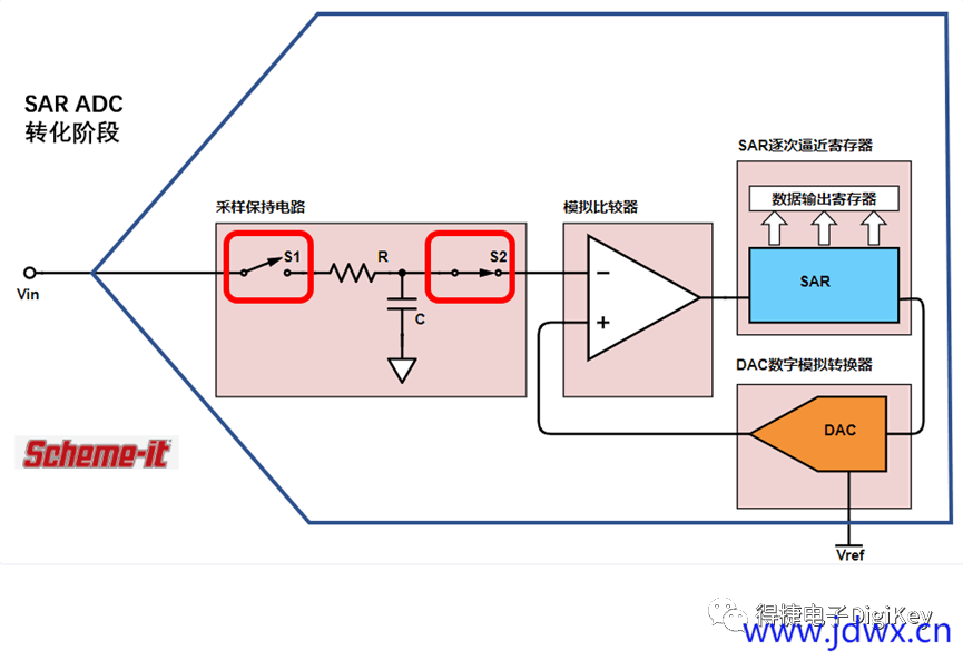

  转化阶段:
  在转化阶段,开关S1断开,S2闭合。

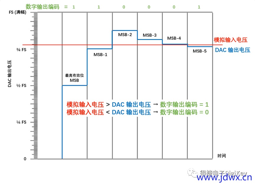

  图3:转化阶段  下图是一个6-bit ADC转换过程:
  采样电容上的电压与内部DAC通过比较器上的电压,从高位到低位,逐级比较。
  逐次逼近寄存器在每个时钟周期向内部DAC提供额外的代码。
  如果采样电容上的模拟电压高于内部DAC电压,记为1
  如果采样电容上的模拟电压高于内部DAC电压,记为0
  图4:6-bit ADC的转换过程  所以,转换时间是转换取决于时钟频率和ADC分辨率。上图示例中,转化需要6个时钟周期得到结果。结束转化之后,大多数ADC会返回采样阶段。

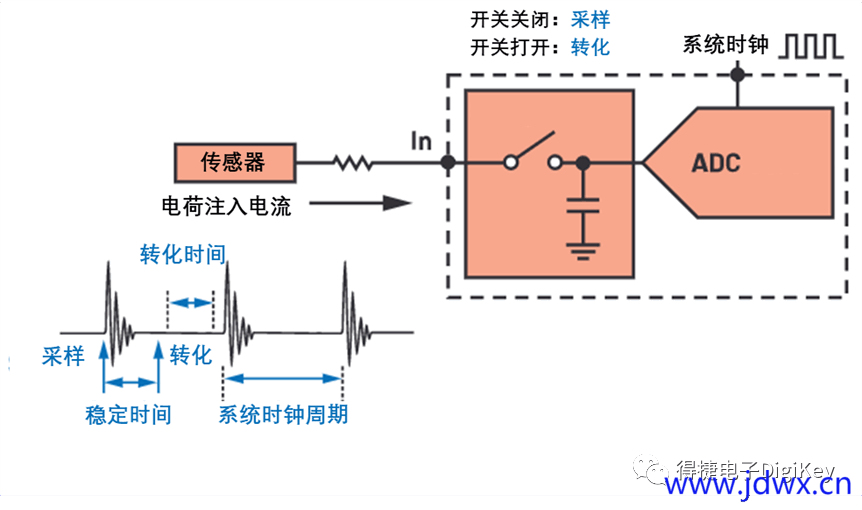

  一般情况下,SAR ADC输入结构为开关电容采样电路。而电容的充放电需要足够的电流来支持。同时由于电容的存在,加上开关本身的一些片内寄生电容,会将一些电荷反向注入电源,称为电荷注入反冲,从而引起振荡。
  图5:开关电容采样电路, 电荷注入反冲(图片来源:ADI)

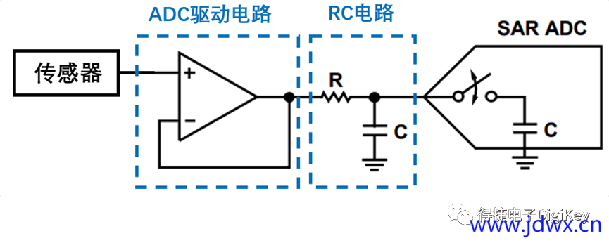

  如上图:开关闭合的时候,采样;开关打开的时候,转化。每当开关闭合的时候,电容本身存在的电荷反向注入传感器,从而引起振荡。我们需要额外的稳定时间来排除这部分干扰。  为了给SAR ADC供电以及减少电荷反冲的影响。一般我们会在传感器和SAR ADC之间,添加ADC驱动电路(放大器)和开关采样电容充电RC电路。
  图6:SAR ADC驱动电路设计(图片来源:ADI)
  开关采样电容充电RC电路
  RC起到的作用是减少电荷反冲的影响以及限制宽带噪声。这项要求又对放大器选择和性能构成了进一步的限制。  为了选择合适的RC阻值和容值,我们至少要确保以下两点:  第一,确保所选ADC驱动器和RC电路能切实驱动ADC。也就是说RC电路的电阻阻值不能过于大。是否能够足够驱动ADC,由ADC需要的输入电流大小决定,也就是ADC输入电阻大小决定。  第二,确保采样电容上的电压尽量接近输入电压。在转化阶段之前,确保采样电容上的电压尽量接近输入电压,且稳定到所需的分辨率。  如下图,在SAR ADC采样阶段,S1关闭,输入电压Vin通过电阻R对采样电容C充电。采样电容上的电压和输入电压之间的电压差应小于LSB(最低有效位)的一半。

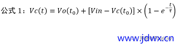

  下面我们来看看时间常数τ的计算。  采样电容上的电压Vc与时间的函数关系:
   如果只考虑ADC采样电路结构,时间常数t取决于内部采样电容器C和开关电阻R。时间常数t等于R乘以C。

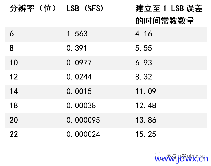

  其中FSR为满量程范围,N为ADC的位数。  对于不同的分辨率,下表显示了至少需要多少个时间常数才能保证误差在1个LSB之内。
  比如一个8位ADC,至少要6倍于时间常数的时间,才能保证误差在1个LSB之内。  推导计算过程,这里就不展开了,感兴趣可以看下面这篇ADI的文章:精密SAR模数转换器的前端放大器和RC滤波器设计  存在外部RC电路的情况下,需要一同考虑外部RC电路和内部ADC采样电路结构中的RC以及存在的其他的寄生阻抗参数,来计算时间常数τ。这里就不展开讨论。  为RC电路选择合适的电阻和电容,可访问Digi-Key相应的产品网页。

  ADC驱动电路(放大器)
  驱动电路(放大器)的选择,我们需要注意以下两点:
  放大器应支持充电电流并能够吸收电荷注入反冲。
  该放大器的输出需要在采样边缘的末端完全稳定,使得对ADC输入采样时不会增加误差。

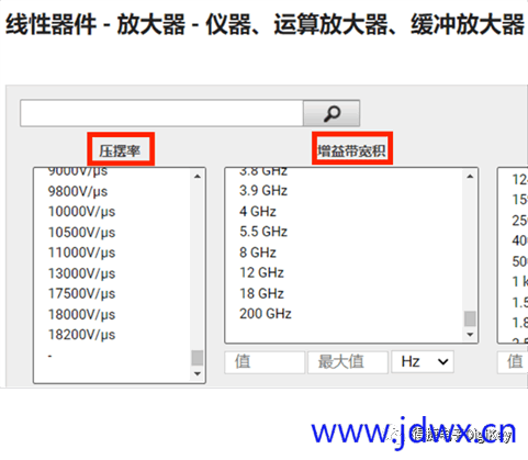

  这意味着放大器应能提供瞬时电流阶跃,对应放大器应该具有高压摆率。对这些瞬态事件提供快速建立响应,对应放大器应该具有高带宽。  放大器选型时,可以通过压摆率和带宽等参数进行筛选。通过Digi-Key网站,可以方便地根据参数选择合适的放大器。
  Digi-Key放大器
  图8:Digi-Key网站中放大器参数选项
