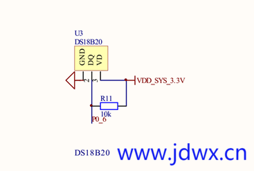

  2. 硬件接线介绍  2.1 DS18B20温度传感器
  作为B节点的CC2530开发板上接了DS18B20温度传感器,采集温度传递给A节点。
  这是B节点的程序,在主函数1秒采集一次DS18B20温度数据,然后传递给A节点。

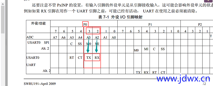

  作为A节点协调器的CC2530开发板用到了2个串口:
  (1)串口0—作为常规调试串口,可以向串口调试助手打印调试信息。
  (2)串口1—连接ESP8266 WIFI,进行通信。 P0.4,P0.5用作串口

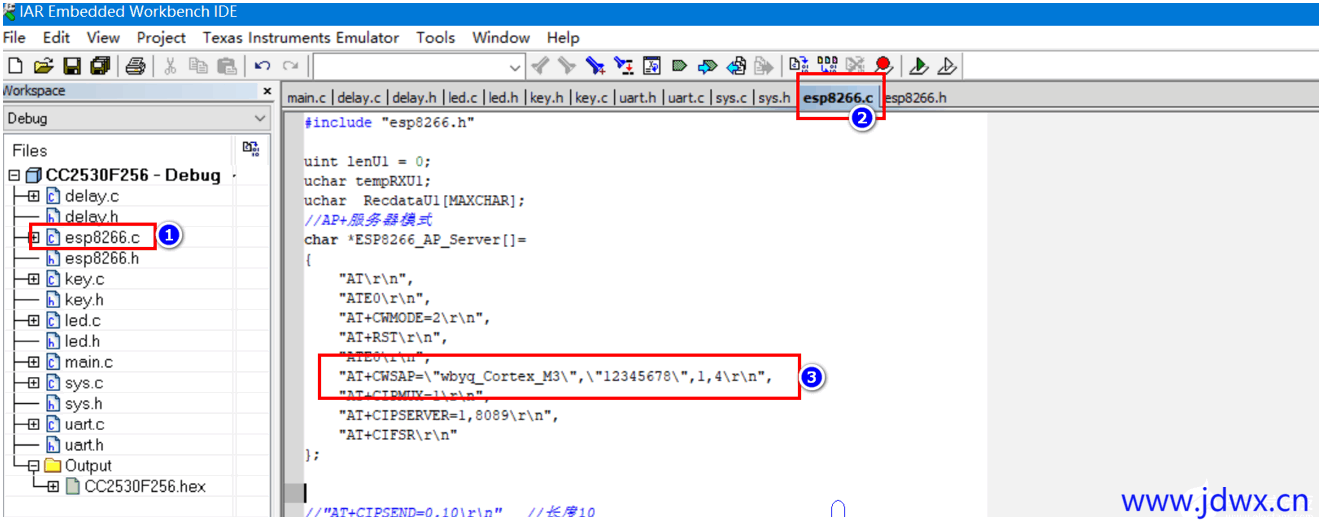

  上面这张图是代码的截图,设置ESP8266的AP热点名称和密码。 把ESP8266接线接好之后,在把程序下载进去。 正常情况下,ESP8266就会创建一个名称为” wbyq_Cortex_M3” 的热点,连接密码为”12345678”, 这是打开手机APP搜索这个WIFI名称,然后连接即可,连接上了,打开专用的手机APP,点击连接服务器,然后就可以收到ESP8266发送过来的温度数据了。

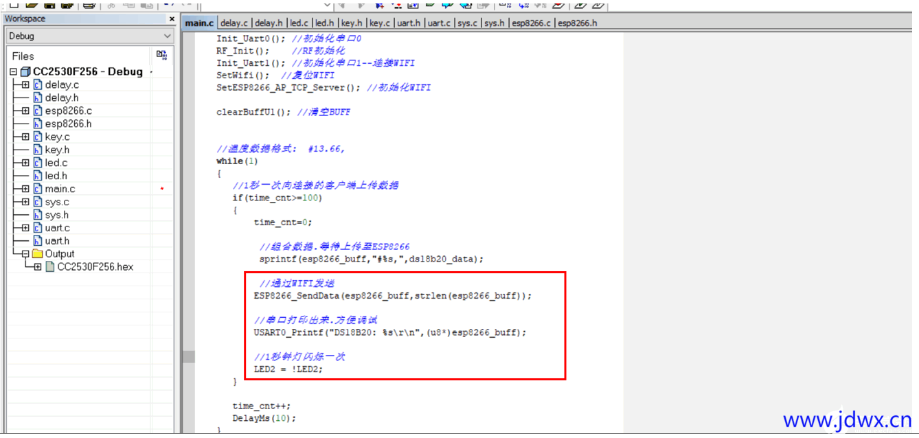

  下面这个是代码主函数里,1秒的频率向APP上传DS18B20的温度。

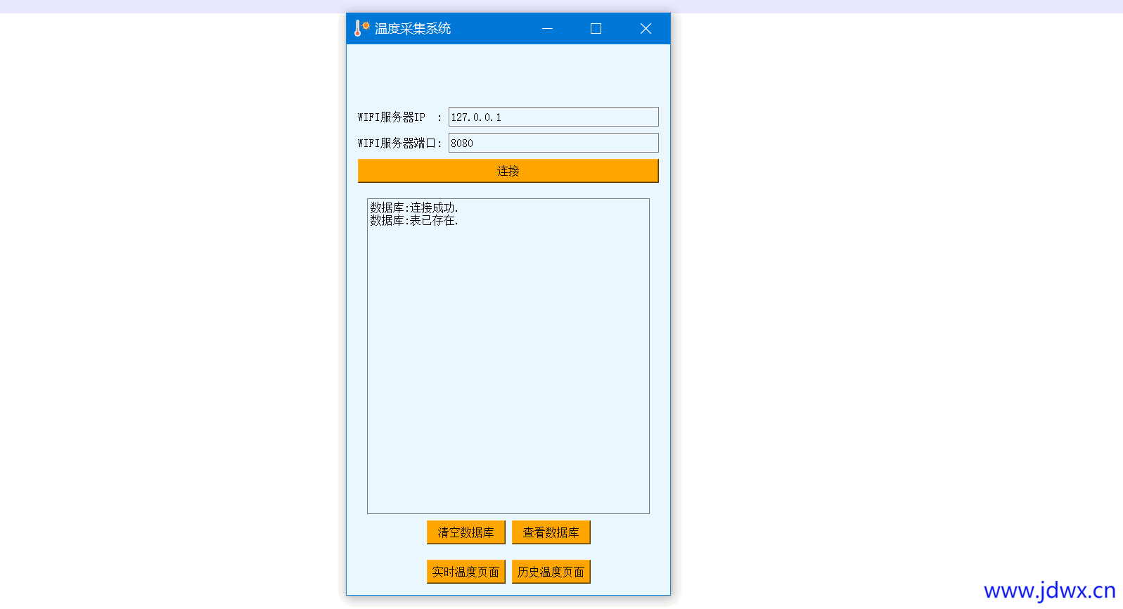

    3. 案例代码  3.1 QT设计的上位机
  ​编辑
