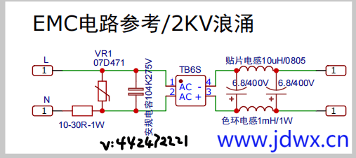

    EMC电路参考/1KV浪涌
  WD5208
  EMC电路参考/2KV浪涌
  WD5208

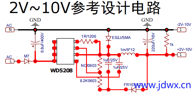

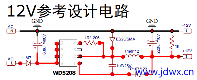

  12V应用参考设计电路
  WD5208
  2V-10V应用参考设计电路

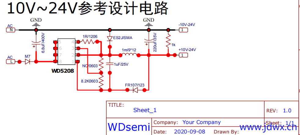

  10V-24V应用参考设计电路
