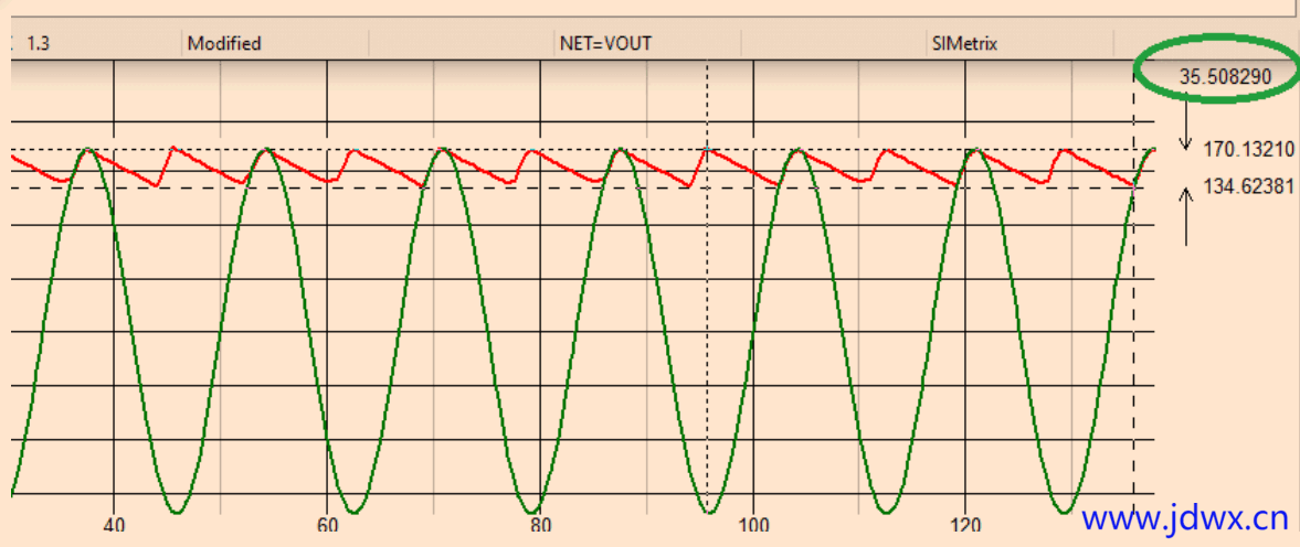

  为了便于理解,我们讲解一下实际的例子,下面的电路是一个桥式整流电路,在 60Hz 时输入电压为120V,负载电流为 2A,纹波电压要求为 43V(峰峰值),我们需要做的是评估一下所需C1的最小电容值。
  根据这个公式:电容最小值:C = 负载电流I /(纹波电压V * 频率),可以得出:
  Cmin = 2A / (43V X 2 X 60Hz) = 387uF;
  为了验证我们的计算是否准确,我们可以使用仿真软件进行仿真,当输出电容使用387uF时,纹波电压峰峰值为 35.5V。它接近计算结果43V,当然我们计算的结果是最小电容,因此通过选择较高值的电容,纹波电压将进一步降低。
