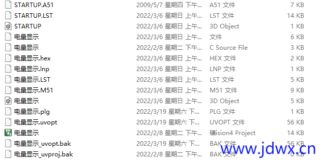

  CS连接P20;CLK连接P21;DI、DO连接P22;CH0、CH1为信号输入端。  四、软件代码
  main主函数
  启动定时器,根据比较后的值判断需要点亮的LED灯。
void main(void){  uchar AD1;  uint vt1;     uint while_times = 0;    delayms(300);  ET0  = 1;    TR0  = 1;    ET1  = 1;    TR1  = 1;    EA   = 1;     //打开总中断    CLK = 0;      //ADC0832初始化    CS   = 1;     while(1)  {           AD1 = Get_AD_Result1();     vt1=  (500.0/256.0)*AD1;     if(vt1>=450)     {     led1=0;led2=1;led3=1;     }     else  if(vt1>=350&&vt1
