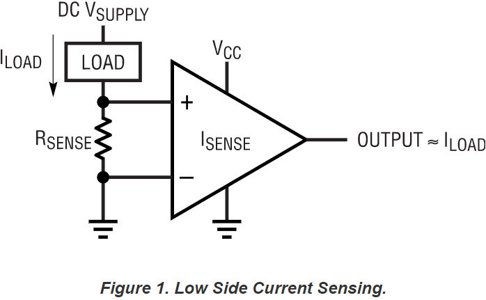

  电流检测电阻采样电流  低侧法
  低侧电流测量将电流分流电阻置于负载和地之间。
  低侧法
  低侧电流测量易于实施,因为电流分流电阻器上的检测电压以地为参考。在这种配置中,检测电压不会依赖于更高的电压,因此不需要共模抑制。低边测量方法是最简单、成本最低的方法。低压侧电流测量的缺点是由于放置了分流电阻器,负载不再以地为参考,导致负载的低压侧比地高几毫伏。如果负载和地之间存在短路,则没有接地参考可能会成为问题。例如,如果金属封闭负载(例如电机)的绕组对其接地参考情况下短路,则可能发生这种短路。电流检测电阻可能无法检测到这种短路。  高侧法

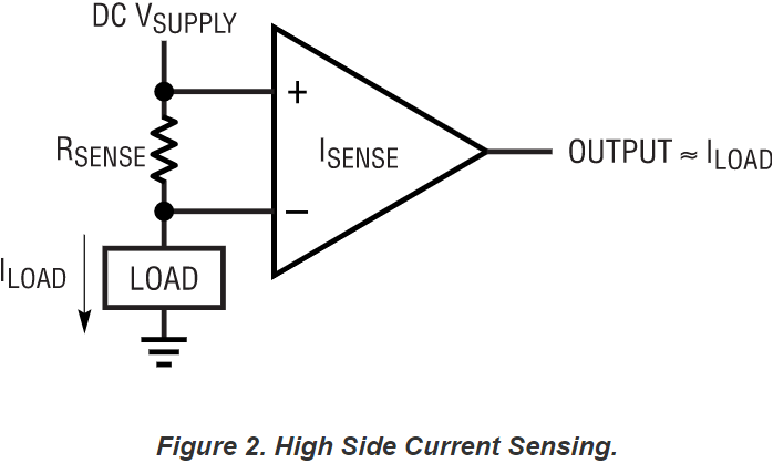

  高压侧电流测量在电源和有源负载之间插入分流电阻器:
  高侧法
  与低侧测量相比,高侧电流测量有两个关键优势。首先,很容易检测到源自负载内部对地的短路,因为由此产生的短路电流将流过分流电阻器,在其两端产生电压。其次,这种测量技术不是以地为参考的,因此流经地平面的高电流产生的差分地电压不会影响测量。
  高侧电流测量技术有一个主要缺点。它要求电流检测放大器具有高共模抑制,因为在分流器两端产生的小电压刚好低于负载电源电压。  汇总
