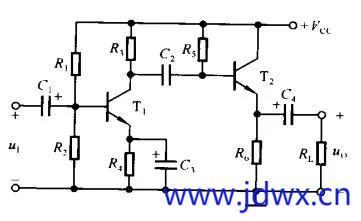

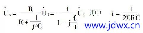

  RC耦合电路即阻容耦合电路,是多级放大器级间耦合方式的基本形式.如下图2所示为两级放大器,第一级的输出电压就是通过如下图3所示的RC阻容耦合电路加到第二级上的,其中C=C2,R为R5与rbe2+(1+β)R6的并联,Ui就是第一级的空载输出电压,Uo就是第二级的输入电压.实际上整个放大器的输入耦合电路、输出耦合电路都是一个输出电压取自于电阻的如图3所示的RC耦合电路.对这种耦合电路输出电压可表示为:
  当传输信号的频率很高时,即:f>fL时:Uo=Ui,即第二级得到的输入电压等于第一级的输出电压,耦合电容相当于通路.即这种情况下,RC耦合电路将被传输的信号无衰减地、且无相移地由上级耦合到下级.   当被传输信号的频率降低到f=fL时:输出电压的大小等于输入电压大小的1/
 且相位超前45度.由通频带的概念,这就是下界频率.由上可见,RC电路作为耦合电路,能否将被传送的信号顺利地耦合下去,完全由被传送信号频率和RC电路的参数比较后决定的.一般来说,RC电路的时间τ=RC远大于被传送信号的周期T,即被传输信号的频率远大于由电路参数决定的下界频率时,这种RC耦合电路中的电容相当于通路.
  图2 两级放大电路

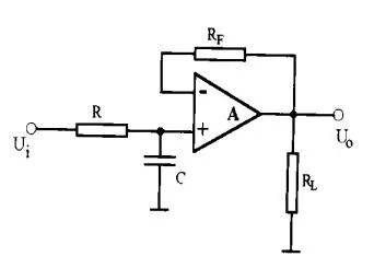

  滤波电路是一种能使有用频率信号顺利通过,而对无用频率信号起抑制和衰减作用的电子电路.由于电容阻低频通高频的基本性质,滤波电路的基本组成部分仍是一个RC电路,当输出电压取自于电阻时,它就是一个高通滤波器;   当输出电压取自于电容时,它就是一个低通滤波器.为了隔断负载对RC电路的影响,常将RC电路和集成运放组合起来组成有源滤波器,如图5所示为一阶有源低通滤波器电路.将图中的R和C的位置互换,即得到一阶有源高通滤波器.为了使被抑制的频率成分在截止频率以外衰减更快,可以将几节RC电路串联使用,而得到高阶有源滤波器,也可将不同性质的RC电路相互串并联使用,得到所谓带通滤波器和带阻滤波器等.
  图4 RC相移振荡电路
  图5 一阶低通滤器

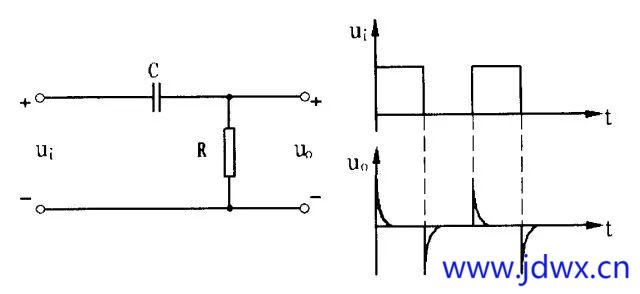

  所谓微分电路仍是一节RC电路,输出电压取之于电阻R.当输入电压为阶跃变化的矩形脉冲时,且RC电路的充放电时间常数τ=RC<TK(脉冲宽度)时,能将输入的矩形脉冲变成宽度为τ的尖脉冲.如图6所示,由于时间常数远小于脉冲宽度,脉冲上升沿来到时,电容通过电阻R充电,很快充满,电路中的电流变为零,输出电压变为零,由此在R上得到一个与上升沿相对应的正的尖脉冲.  当脉冲下降沿来到时,电容通过电阻R反向放电,同理放电过程很快,在电阻R上得到一个与下降沿对应的负的尖脉冲.由于通过电容的电流为:
  图6 微分电路将矩形脉冲变成尖脉冲

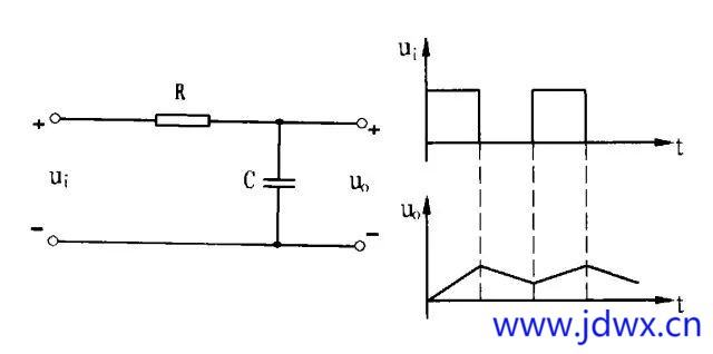

  与微分电路相反,积分电路中输出电压取之与电容.如图8所示,当RC电路的时常数τ=RC>TK(脉冲宽度)时,能将输入的矩形脉冲变成幅度随时间线性变化的锯齿波.由于RC电路的充放电时间常数τ远大于脉冲宽度TK,脉冲上升沿来到时,电容通过电阻R充电,远没有充满,即刚经过充电曲线的起始部分,脉冲下降沿来到,电容又开始放电,远没有放完,又在上升沿作用下充电,由此在电容上得到随时间近似成线性变化的锯齿波电压.
  图8 积分电路将矩形脉冲变为锯齿波

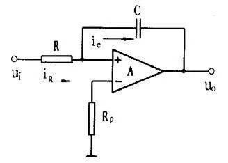

  即输出电压与输入电压的积分成正比,由此得名积分电路.同理,为使RC积分电路不受负载的影响,同样跟运放组合接成如图9形式的电路.运放反向端虚地,输出电压取之于电容.可见积分电路的本质仍是RC电路,运放在此起隔离和缓冲作用.由上讨论可知:微分电路和积分电路从本质来说都是一节RC电路,微分电路中输出电压取之于电阻,其时间常数远小于脉冲宽度.积分电路中输出电压取之于电容,其时间常数远大于脉冲宽度.
  图9 由运放组成的积分电路
