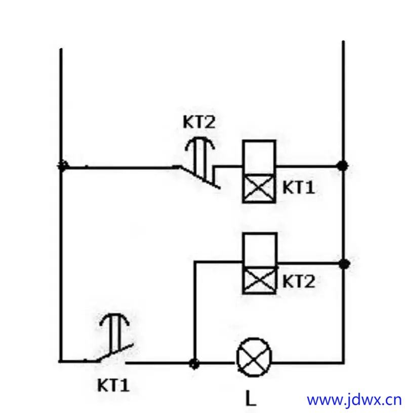

  电机正转十秒与反转十秒,与指示灯的闪烁电路,比较相似。
  指示灯闪烁电路
  闪烁电路由两个通电延时时间继电器组成,控制一个指示灯L的通电时间与断电时间。
  KT1、KT2的时间都设置成10秒,指示灯L就形成了亮10秒、灭10秒无限循环。
  把指示灯更换成中间继电器,就形成了,中间继电器通电10秒、断电10秒无限循环。

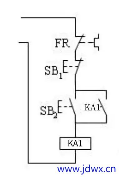

  这样一个电机正转10秒后反转10秒依次循环电路就基本成型。在此电路上,再加上一个起、保、停电路,用于控制电路的启动、停止与失压保护。
  起、保、停电路

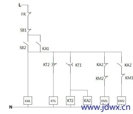

  将电机正反转电路、闪烁电路、起保停电路,组合在一起进行简单的修改就形成了完整的电机正转10秒、反转10秒无线循环控制电路图。
  双通电延时继电器控制
  kT2设置10秒为正转通电时间,KT1设置10秒为反转通电时间。
  按下启动按钮SB2,KM1通电电机正转,10秒后KA2通电,KM1断电,KM2通电电机反转,10秒后电机反转停止,电机正转,无限循环。

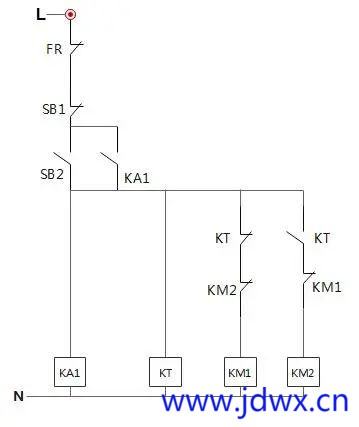

  连续循环式时间继电器控制
  连续循环式时间继电器KT的T1设置10秒为正转通电时间,T2设置10秒为反转通电时间。
  按下启动按钮SB2,KM1通电电机正转,KT保持一直通电,KT的常开、常闭触点,释放10秒、动作10秒、释放10秒无限循环。同时控制KM1通电10秒后停止,KM2通电10秒后停止,KM1通电无限循环。
  KM1电机正转,KM2电机反转。

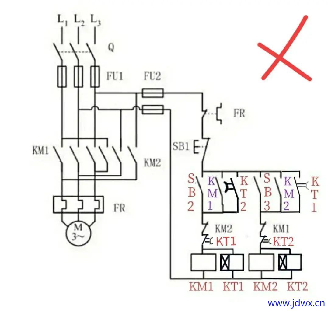

  错误电路图
  电机正转10秒后反转10秒无限循环,不可采用上面的电路图,咋一看,感觉问题不大,仔细一分析会觉得问题很大。
  按下启动按钮SB2,KM1、KT1通电,10秒后,KT1的延时触点动作,但延时触点的常开、常闭不是同时动作。
  是KT1的延时常闭触点先动作,然后KM1、KT1的线圈断电,然后。然后就没有然后了。KT1的线圈断电,KT1的延时常开触点就无法动作了,就切换不了反转,无后续动作。
