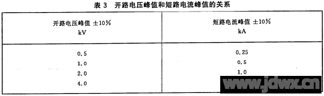

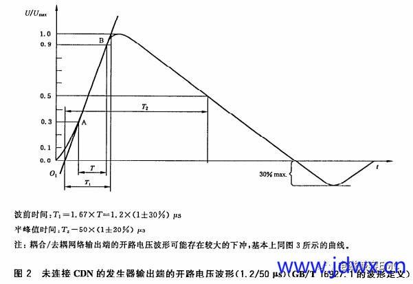

  对于不同应用场合的产品,《GB/T 17626.5 电磁兼容试验和测量技术浪涌(冲击)抗扰度试验》规定了不测试电压等级、不同形状的开路电压及短路电流测试波形,对于连接到对称通信线的端口,使用开路电压波形为10/700μs(波前时间10μs,半峰时间700μs)的组合波发生器,对于其他情况,特别是连接到电源线和短距离信号互连线的端口,使用1.2/50μs的组合波发生器。发生器有效输出阻抗设定为2×(1±10%)Ω。我们可以通过测试仪 器发生器的输出电压波形,跟对应的“开路电压峰值和短路电流峰值的关系”来稍微感受一下雷击浪涌的能量大小。
  先是1.2/50μs波形的图:

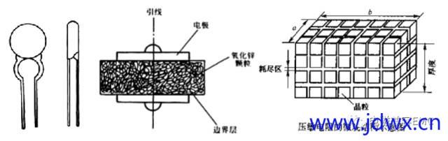

  压敏电阻中最常见封装的是双脚直插型的,如下图所示。金属氧化物压敏电阻其组成以氧化锌为主体,掺有少量钴、锰、铋等金属的氧化物;外层由玻璃釉包裹,并从氧化物的两侧引出电极引脚。氧化锌颗粒可以当做是许多个PN结以串联或并联的形式排列在一起,所以其特性与两只反接的硅稳压二极管近似。
  由于其本身近似半导体的特点,两端电压在较低幅值时,阻抗近似无穷大;当瞬变干扰超过一定电压值时,导通阻抗瞬间下降,超过幅值的电压被转化为瞬态大电流继而变成热量消耗,因此需要较大的表面积,方便器件散热。基于上述结构特征,可归纳出压敏电阻相关特点:对瞬变骚扰吸收能力与体积正相关——A、厚度正比于箝位电压;B、面积正比于耐流;C、体积正比于容量。
  同时压敏电阻本身有较大的寄生电容,因此难以吸收高频、短脉窄的瞬变骚扰,决定了压敏电阻对电瞬变的防护作用多用于浪涌雷击,一般的压敏电阻对于静电等脉冲宽度极短的瞬变骚扰难以起到很好的抑制作用。

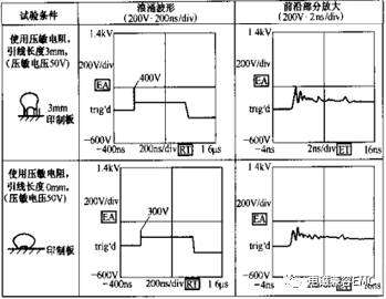

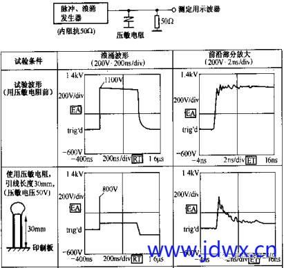

  压敏电阻的相应速度为ns级,故引线电感对响应速度的影响是不可忽略的,同时引线又会引入感应电压,对箝位效果有反作用。所以压敏电阻的引脚越短越好,同时电路板上的走线尽量布短布宽(另外要保证加工过程不会因为对引脚的操作不会对压敏电阻结构造成破坏,故又不能极尽短)。下图是相关引脚长度对箝位的影响:

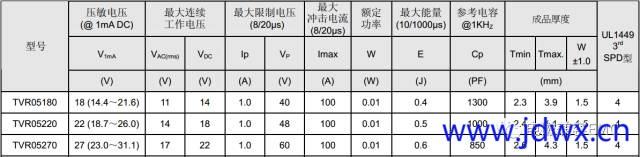

  上文可知,压敏电阻的工作过程是:将超过箝位范围的那部分电压转化为瞬态大电流,以此起到电压箝位作用。故最主要的参数是压敏电压及对浪涌电流的吸收能力。常作为选型考虑的有下面一些参数:
  1)压敏电压:包装上标识的电压规格。恒流条件下测得的压敏电阻两端的压降(测试条件:直径5mm的管芯,测试电流100μA;管芯大于5mm,1mA)。
  2)残余电压:压敏电阻在通过规定波形(8/20μs)的浪涌电流时,其两端测得电压的峰值。
  3)残压比:残压与压敏电压的比值,二者一般不相等,在进行较低等级的浪涌电压测试时,大约在1.3~2.2,残压比一般随测试电压的增大而增大。
  4)通流容量:按规定时间间隔和次数,在压敏电阻上施加规定波形(8/20μs)的浪涌电流,其压敏电压变化率保持在规定范围内所能通过的最大电流峰值。
  5)最大连续电压:允许长期连续施加在压敏电阻两端的工作电压有效值(或直流电压值);简单来讲就是不加浪涌时,电路正常工作的输入电压。保证在正常工作过程中能冷却,不会热击穿。
  举个例子,之前用过的兴勤TVR系列氧化锌压敏电阻器,其产品规格书中有如下标识:
