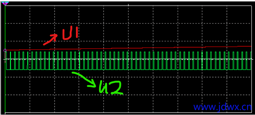

  我们仿真看看效果,可以看到U1在缓慢的往上爬,U2输出了我们想要的振荡波形

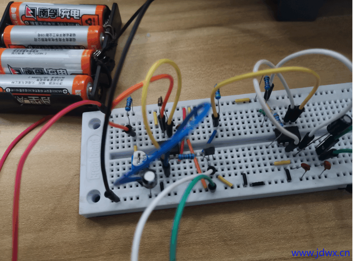

  任何不经过实战的东西,就像是空中楼阁,那么我们现在开始按要求制作好,这个过程需要一些时间

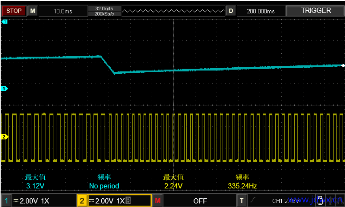

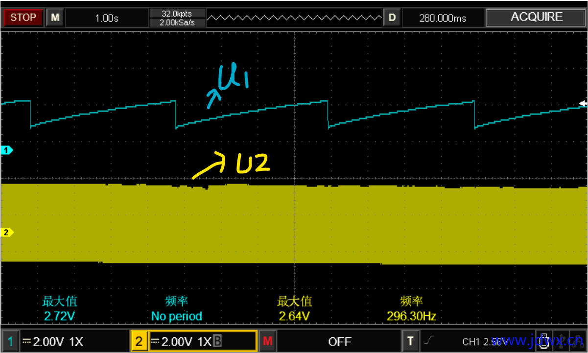

  实测看看我们的波形,U1先缓慢充电,充满后跌落,周而复始,形成锯齿波的振荡,U2就像个ADC英雄,不需要消耗蓝色法力值,疯狂输出

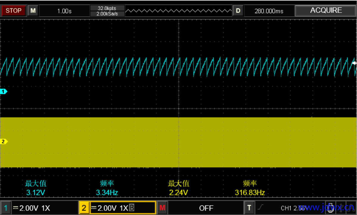

  我们试着改变器件的大小,可以改变相应的频率变化。可以看到U1的频率也开始小跑起来,哈哈。
  密密麻麻的ADC到底什么样的,我们把它展开看看,可以看到U1的振荡过程导致U2的输出会有调制变化通过改变不同的频率,我们能得到各种有趣的结果.
