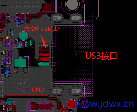

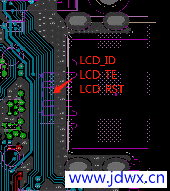

  某智能手表在USB接口外壳打ESD造成黑屏死机问题
  充电口是Micro-B型USB接口,接触放电±10KV,会出现黑屏,死机,闪屏等现象。
  抓死机Log,没有发现什么端倪。
  将USB信号逐个引出,VBUS,D+,D-都没有出现问题,打ID管脚,会出现类似现象。打GND,会很低概率出现类似现象。遂将问题定位到ID管脚,和GND上。
  仔细检查USB接口附件的Layout,问题如下:
  1、USB_ID管脚是悬空的。
  2、在L3和L6层,靠近USB接口,有与屏相关的敏感信号。
  悬空的ID管脚是知名威胁,静电积累到一定程度,肯定会对周围放电,二次放电的威力更大。
  USB周围的有敏感信号,在打ESD时,附近的GND电平瞬间局部抬高,尤其是看到USB接口的屏蔽壳跟表层相连,周围没有非常多的过孔打到内层GND,这更加重了GND局部电平的提高,这会干扰到这些敏感信号,导致死机,黑屏,闪屏问题。
  【怎么修理】
  USB的固定PIN以及GND PIN,只接主GND,不要每一层都接GND。MIPI,LCD_TE,LCD_RST远离USB接口。

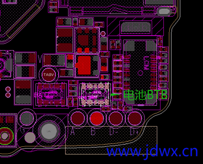

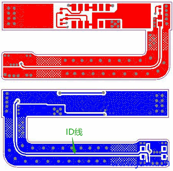

  某智能手表在USB的GND PIN上注入接触-8KV静电,会概率关机
  首先抓取了Log分析,没有发现什么线索。
  直接拆开整机,在主板的不同地方的GND,注入ESD,统计关机的次数,得出一个简单的规律,只有在靠近电池BTB的地方,才会大概率出现,初步判断是ESD干扰了电池周围的信号。
  电池BTB周围的信号有D+,D-,VBUS,MIPI,BAT_ID,BAT_THERM等,逐个在这些信号上,注入小两级的ESD,比如±2KV,有些信号会导致PMU损坏,有些会导致死机。只有BAT_ID信号会出现关机的现象。
  关机有两种可能,一是内部软件流程关机,二是电池突然掉电。尤其是第二种,往往很容易忽略。因为某些情况下,ESD注入两枪,立即就出现了关机现象,这很像是电池掉电了。
  电池掉电有两种可能,一是电池保护板保护机制生效,切断了供电。二是Vbat到PMU的通路被打断。排查了主板上的器件,Vbat的通路经过的都是一些模拟器件,可能性比较小。

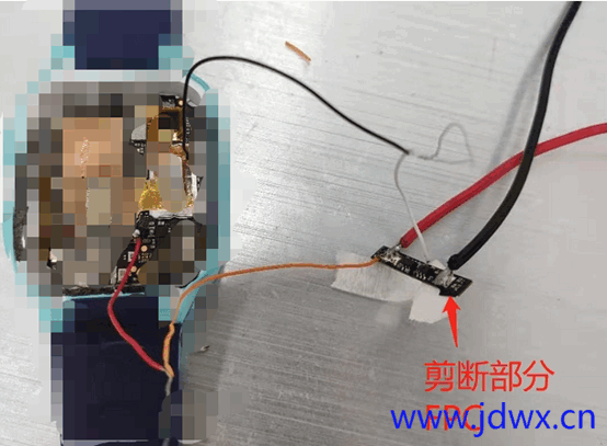

  我们直接从主板VBAT飞线,连接到程控电源上,再打ESD的时候,发现就不会关机了。这进一步说明,在注入ESD时,是电池本身没有输出了。

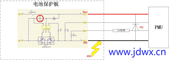

  电池保护板的原理图如下:

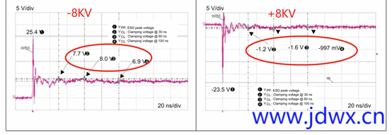

  在图中GND上注入+8KV,没有问题,因为右边的TVS吸收了大部分能量,由于正向导通,钳位电压较低(小于4.4V),电池保护板没有触发保护机制。但是如果注入-8KV,TVS管开始反向钳位,瞬间的钳位电压较高(大于4.4V),超过电池起保护电压,电池触发保护机制,MOS管U2断开,导致关机。下图是TVS管的钳位特性,也能佐证这个结论。
  注意电池保护板的保护IC,是判断C1两端的电压,来决定是否起保护的。所以要解决这个问题,需要增大C1的容值。实测将C1增大到1uF,关机的概率明显降低了。
  降低了,但没有彻底解决问题,肯定还有其他原因。这个原因是先猜出来,然后试验验证的。

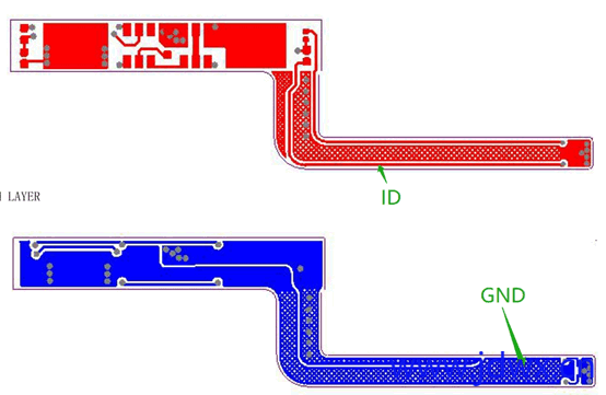

  上文提到只有BAT_ID信号会出现关机的现象。所以猜测静电耦合到了ID管脚,进入PMU导致关机。
  下面是这次电池保护板的走线,ID的走线与GND有较长的耦合长度,GND上的瞬间能量能很快耦合到这根线上,最终直接进入到PMU。
  虽然主板上ID走线也跟GND有很长的耦合距离,但是主板上的GND与Vbat之间有TVS钳位,GND的电压不至于跳变太厉害,也不会耦合很多能量到ID线上。反而是电池FPC上的GND电平跳动最大,ID先在FPC上耦合的能量更多。
  FPC改版成如下样式,ID和GND基本没有重叠区域,能量也不会耦合到ID管脚上,再也没有出现过关机问题。

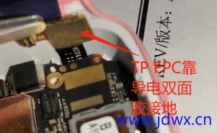

  屏幕朝下,ESD接触放电后壳,TP失效
  经检查,确定是TP IC被打坏。没有仔细分析IC损坏的原因,因为发现TP FPC背后的双面到点胶太弱,根本没有粘到GND上。TP没有很好的接地,导致了这个问题。
  只要TP接地良好,就肯定该不会出现TO IC失效问题。
