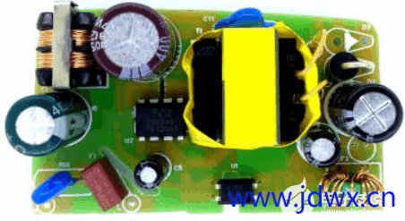

  该报告是基于能够适用于宽输入电压范围,输出功率18W,恒压输出的电源适配器样机,控制IC 采用了思睿达主推的CR5249。
CR5249_12V1.5A 工程样机示意图
  CR5249

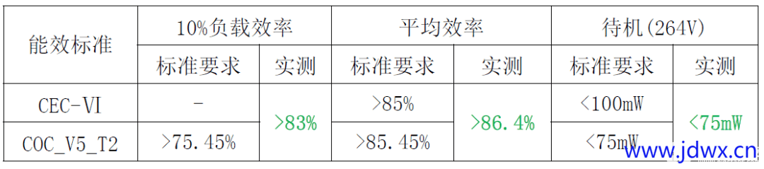

  ● 264VAC 输入待机功耗:86.43%;输出接22AWG1.5米线能够满足最严格的“COC_V5_T2” 能效标准。
  样机具有良好的动态负载能力;同时具有“软启动、OCP、SCP、OVP、OTP自动恢复”等多种保护功能。

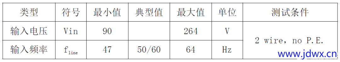

  2.1、输入特性:

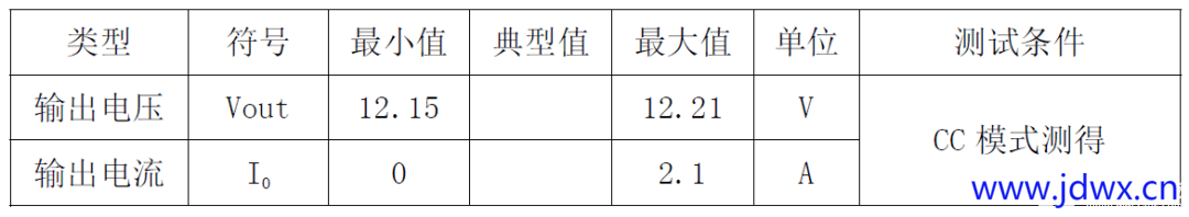

  2.2、输出特性(PCB END):

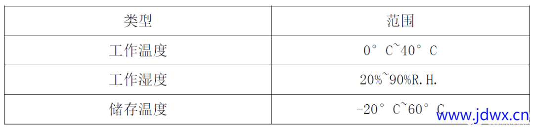

  2.5、工作环境:

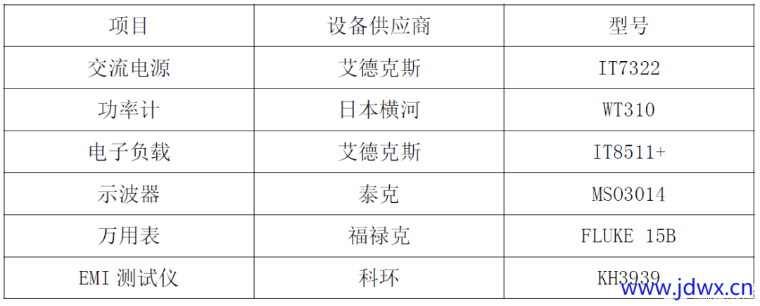

  2.6 测试仪器:

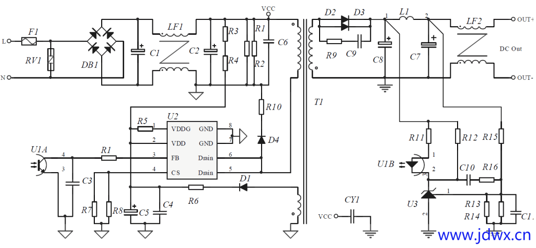

  3.1、电路原理图及BOM:
  3.1.1 原理图:

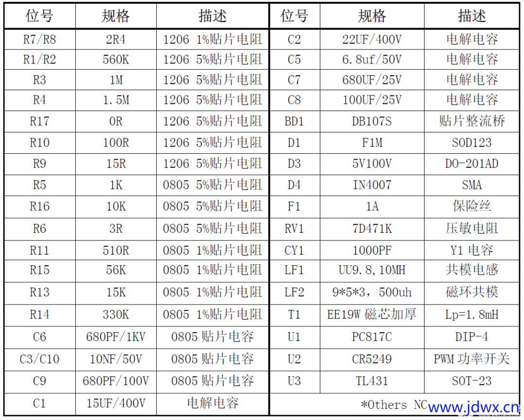

  3.1.2、元器件清单:

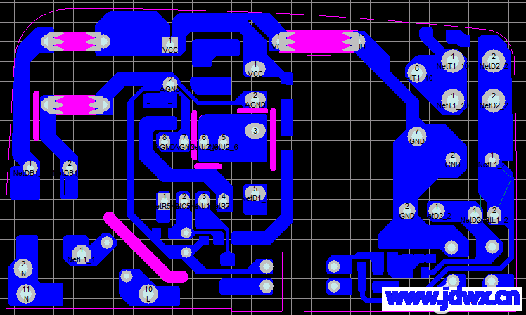

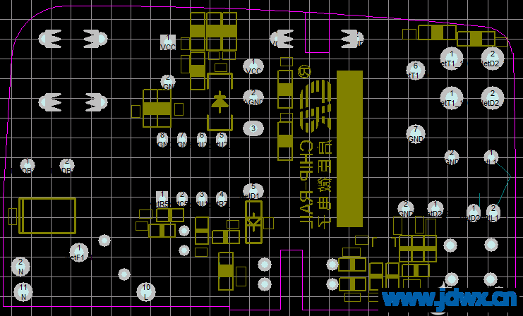

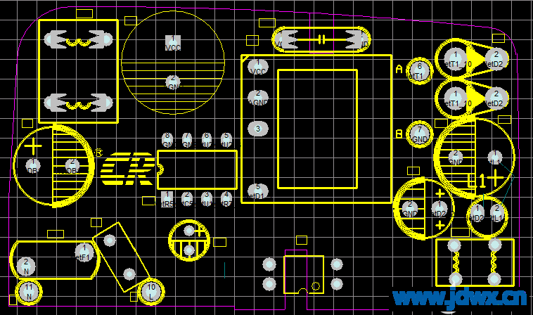

  3.1.3、PCB 布局&布线:
PCB 顶层布局
PCB 底层布局
PCB 底层布线

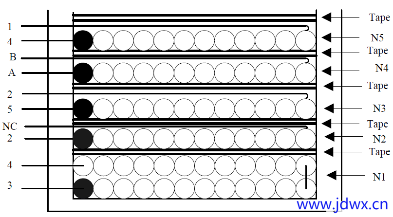

  3.2、变压器绕制工艺:

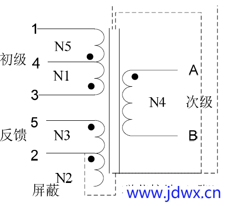

  3.2.1、电路示意图:
  3.2.2、规格参数:
  1)骨架:EE19W 磁芯加厚立式(5+5PIN),Ae=46mm²;
  2)材质:TDK PC40 或同等材质;
  3)N1、N2: 2UEW 漆包线;N3: 三层绝缘线;
  4)次级绕组从变压器顶端进出线,磁芯接地
  5)绝缘胶带:3M900 或同等材质;
  6)初级绕组感量Lp:1.8mH±5%(测试条件:0.3V,10kHz);
  7)漏感量LLK:要求控制在初级绕组的5%以内(测试条件:0.3 V,10kHz));
  8)耐压测试= 3.3KV 5mA 1Min;
  9)成品要求:浸凡立水;
  3.2.3、变压器参数:
  3.2.4、变压器结构图:

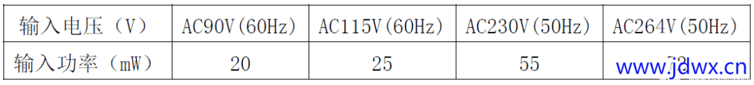

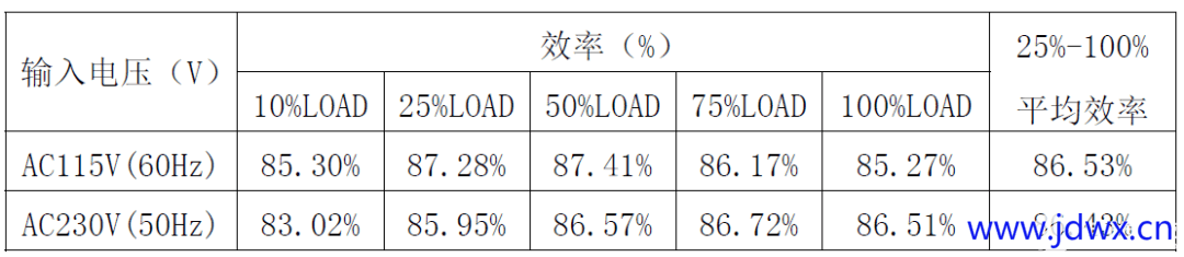

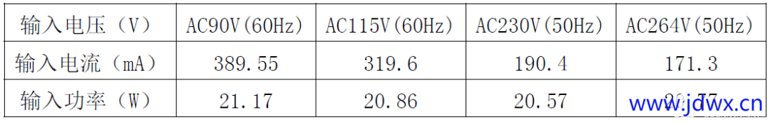

  4.1、输入特性:

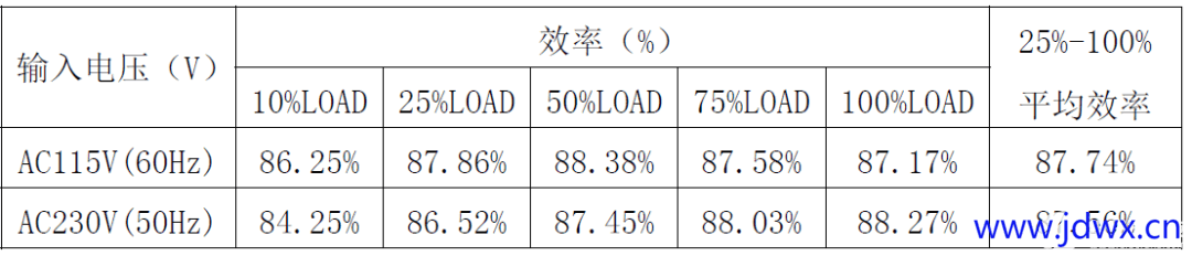

  本模板经过在不同的输入电压(从90V/60Hz 到264V/50Hz)和不同负载条件(空载和满载)下测试,得到待机功耗、效率及平均效率。
  表1 待机功耗
  表2 输出100%负载下的输入特性
  表3 效率测试(1.5M 22AWG Cable)
  表4 效率测试(PCB END)
  表5 能效等级评估(1.5M 22AWG Cable)

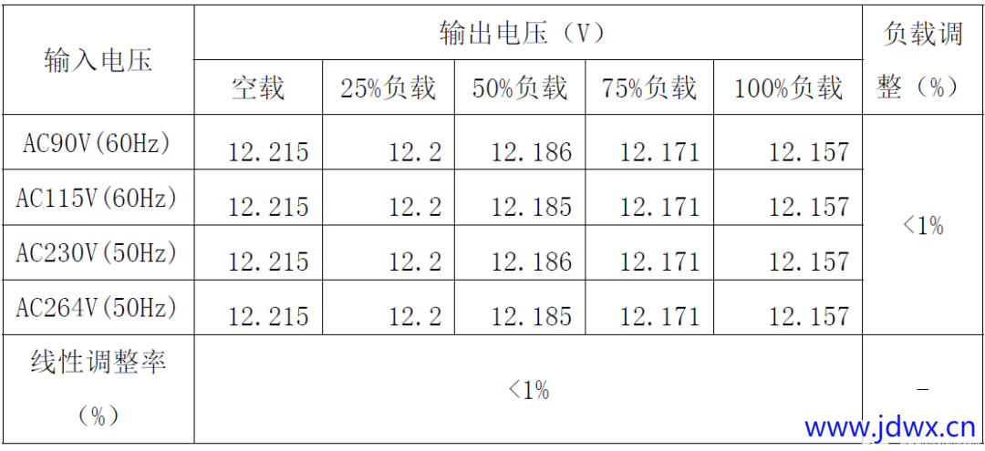

  4.2、输出特性:
  4.2.1 线性调整率和负载调整率: ( PCB END )

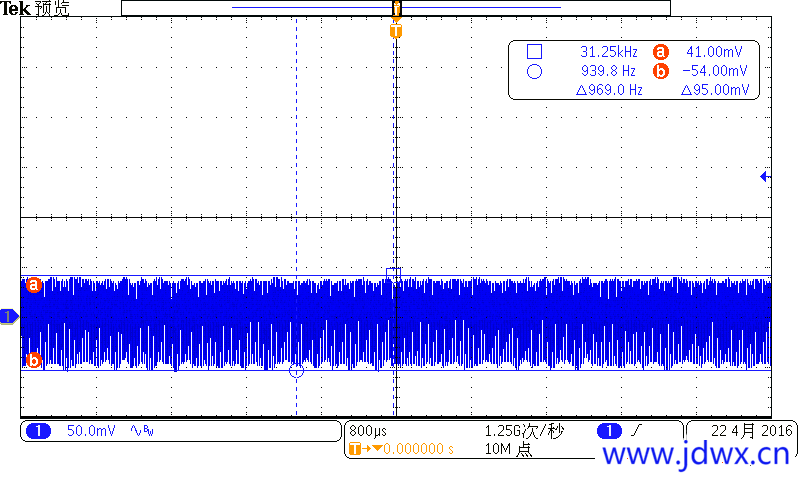

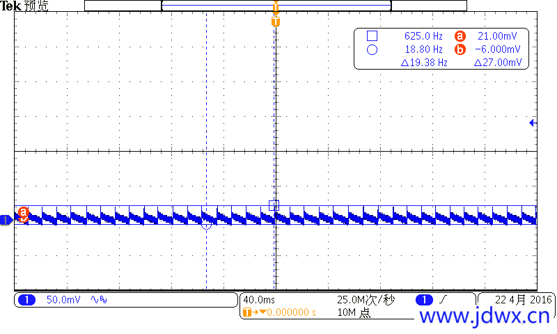

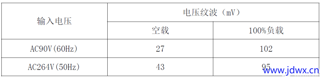

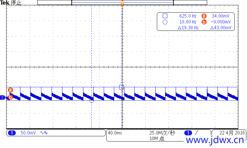

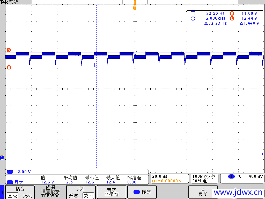

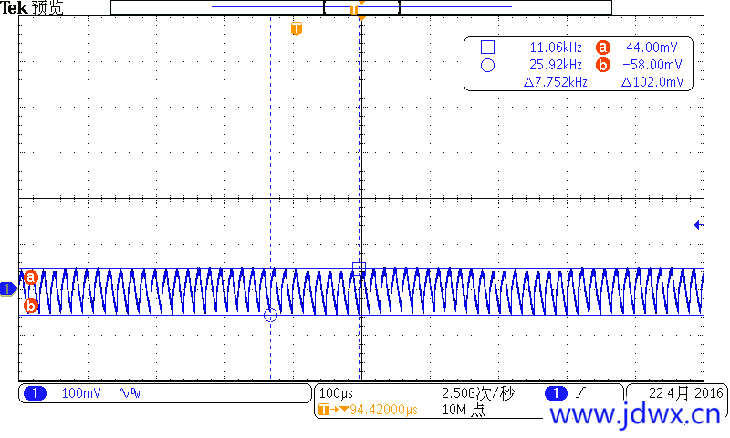

  4.2.2、输出电压纹波:
  注:纹波及噪声在1.5M 22AWG 处测试,测试端并联0.1uF/50V 的瓷片电容和10uF/50V 电解电容,带宽限制为20MHz。
R&N @ AC90V/60Hz,No Load
R&N @ AC90V/60Hz,100% Load
R&N @ AC264V/60Hz,No Load
R&N @ AC264V/60Hz,100% Load

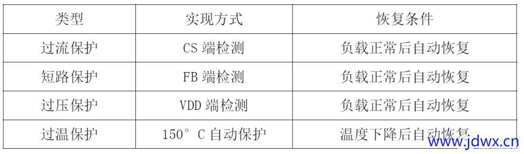

  4.3、保护功能:
  以下涉及过流保护、短路保护的测试。
  4.3.1、过流保护:

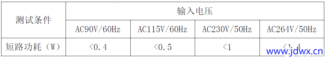

  4.3.2、短路保护:
  功率计电流量程2.5A,开启平均值模式测量。

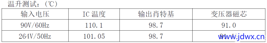

  4.4、系统温升测试
  本项测试评估成品样机(含配套塑料外壳)在40℃环境温度下长时间工作时关键器件的稳态温度值。测试条件:输入电压分别为90V~264V,输出电流1.5A。

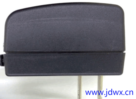

  测试样机及配套外壳

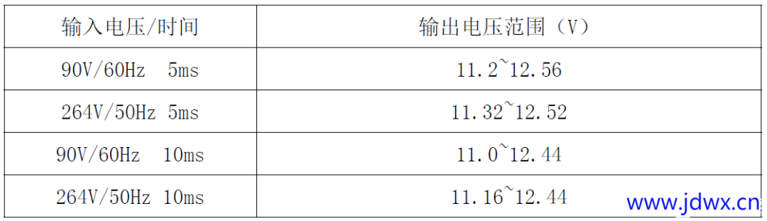

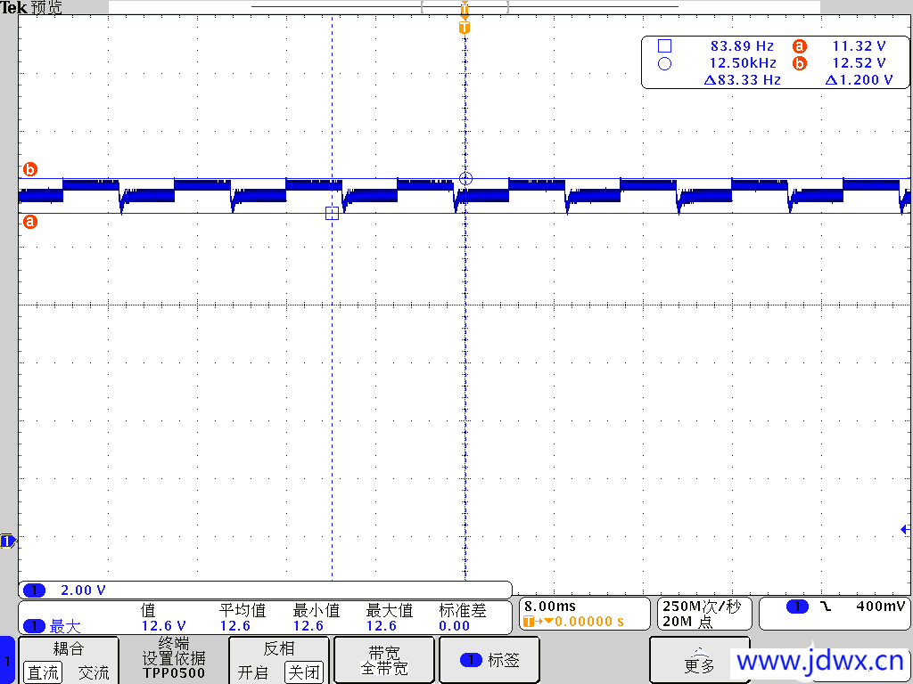

  4.5、动态测试:
  输出动态负载电流设置为1.5A 持续5ms/10ms,然后为0A 持续5ms/10ms 并持续循环,上升/下降设置为3A/us。(1.5M 22AWG Cable)
AC90V 5ms
AC90V 10ms
AC264V 5ms
AC264V 10ms

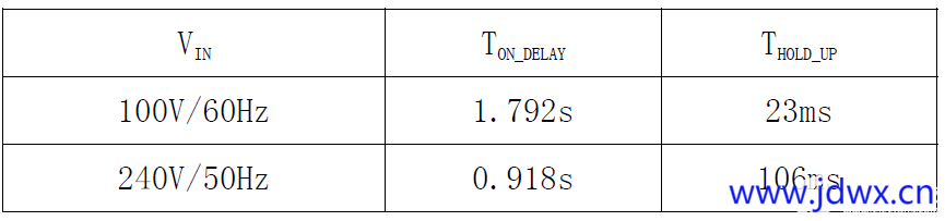

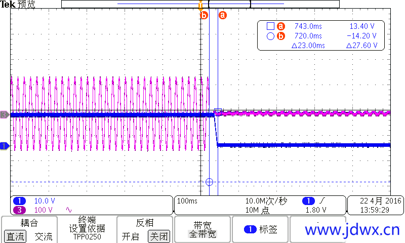

  4.6、系统延时时间测试:
TON_DELAY@ AC100V,100% Load
TON_DELAY@ AC240V,100% Load
THOLD_UP@ AC100V,100% Load
THOLD_UP@ AC240V,100% Load
