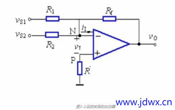

  如下图1-2,是运放实现的加法器,用虚短和虚断的方法来分析此电路。
  由于电路存在虚短,运放的净输入电压vI=0,反相端为虚地。
  vI=0,vN=0…………………............................(5)
  反相端输入电流iI=0的概念,通过R2与R1的电流之和等于通过Rf的电流故:
  (Vs1 – V-)/R1 + (Vs2 – V-)/R2 = (V- –Vo)/Rf....(6)
  如果取R1=R2=R3,由a,b两式解得
  -Vout=Vs1+Vs………..................................……(7)
  式(7)中负号为反相输入所致,若再接一级反相电路,可消去负号。
