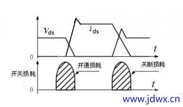

  由于普通的拓扑电路的开关管是硬开关的,在导通和关断时MOS管的Vds电压和电流会产生交叠,电压与电流交叠的区域即MOS管的导通损耗和关断损耗。如图所示:

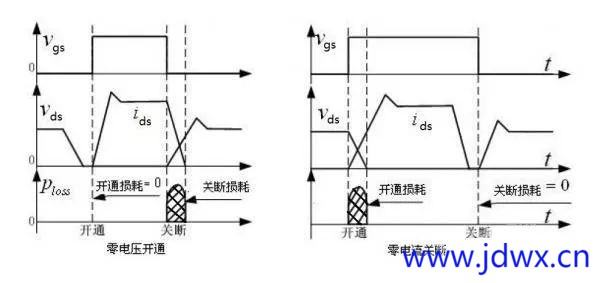

  为了降低开关管的开关损耗,提高电源的效率,有零电压开关(ZVS) 和零电流开关(ZCS)两种软开关办法。
  零电压开关 (ZVS)
  开关管的电压在导通前降到零,在关断时保持为零。
  2
  零电流开关(ZCS)
  使开关管的电流在导通时保持在零,在关断前使电流降到零。
  由于开关损耗与流过开关管的电流和开关管上的电压的成绩(V*I)有关,当采用零电压ZVS导通时,开关管上的电压几乎为零,所以导通损耗非常低。

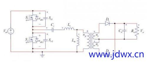

  ►Vin为直流母线电压,S1,S2为主开关MOS管(其中Sc1和Sc2分别为MOS管S1和S2的结电容,并联在Vds上的二极管分别为MOS管S1和S2的体二极管),一起受控产生方波电压;
  ►谐振电容Cr 、谐振电杆Lr 、励磁电杆Lm一起构成谐振网络;
  ►np,ns为理想变压器原副边线圈;
  ►二极管D1, 二极管D2,输出电容Co一起构成输出整流滤波网络。

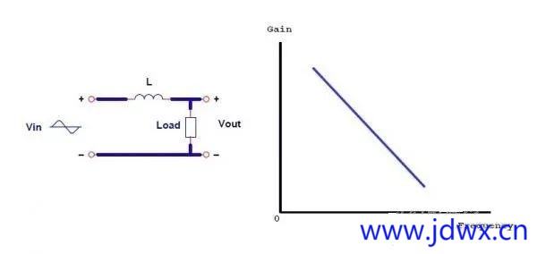

  1、如下图RL电路,当输入源Vin的频率增加时,电感的感抗增大,输出电压减小,增益Gain=Vo/Vin随频率增加而减小。

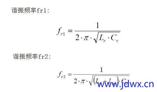

  对LLC来说,有两个谐振频率,一个谐振频率fo是利用谐振电感Lr谐振电容Cr组成;
  另一个一个谐振频率fr1是利用谐振电感Lr,励磁电感Lm,谐振电容Cr一起组成;
  ▼再来看一份更为详细的LLC工作模态分析:
  开关网络:S1、S2及其内部寄生二极管Ds1Ds2、寄生电容Cds1Cds2;
  谐振网络:谐振电容Cr 、串联谐振电感Lr 、并联谐振电感 Lm;
  中心抽头变压器(匝比为n1),副边整流二极管 D1、D2;
  输出滤波电容Co (忽略电容的ESR),负载 Ro。

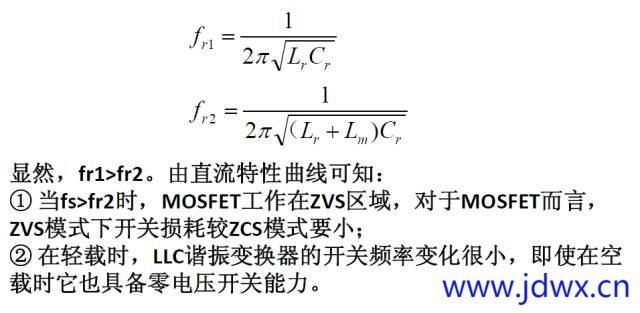

  对于LLC电路,存在两个谐振频率:
  1.1.1 工作区域2(fr2
