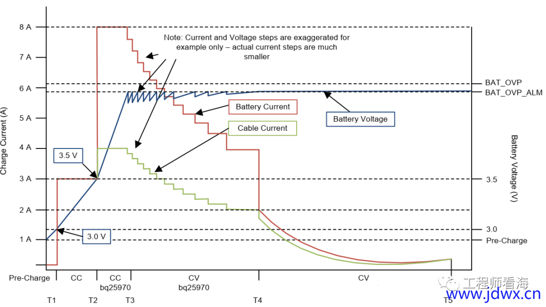

  我们结合下图的充电电压电流曲线,再次深刻理解下手机充电过程,假如电池被过放,或长时间不使用,电量非常非常低,甚至低于3.5V,下图中电池是从3V开始充电的,此时叫做pre-charge预充电,预充电过程就是主充电IC在工作,充电路径见上图浅蓝色曲线,USB线缆上的电流和进入电池的电流基本一致,经过预充电后达到T1 CC阶段(CC阶段是Constant current恒流阶段),这个阶段的特点是电池电压缓慢上升,而电流保持不变,图中的电流是稳定在3A,而电池电压逐渐从3V上升到3.5V,电池电量缓慢上升。
  接下来到达时间T2-T3也是CC阶段,从T2开始,辅助充电IC开始介入充电过程,充电路径见上图红色曲线,此时的充电功率有了大幅变化,USB充电线上的电流可以达到8A,进入手机的电流是USB电流的一半,大约是4A,图里辅助充电IC是降压电荷泵充电架构,特点是电压减半,电流加倍,电池充电电流是4A,假如电池电压是4V,那么此时电池舜时充电功率就是4*4等于16W,USB提供的大约是8V2A也是16W,电荷泵的原理参考以前文章:《一文理解电荷泵电源原理》。
  快充的持续时间是很短的,当电池到达一定程度后,充充电电流就会下降,充电过程进入T3-T4,此时的特点是,电池电压不变,而电流逐渐降低,此时叫做CV过程,Constant voltage,恒压充电,不过呢,usb电流和电池电流还是保持2:1的关系,此时的充电功率也不低。
  T4时间以后,充电功率就明显下降,辅助充电IC休息了,让主充电IC慢慢工作,此时是就进入CV阶段,电池慢慢也就充满电了。

  我们看下实际充电曲线,上图是某手机实测的充电曲线,黄色是usb电压,蓝色是usb电流,橙色是功率,大功率的持续时间只有1小段,该手机使用了更复杂的电池和充电架构设计:120W秒充技术,它采用的是两颗电荷泵设计,将USB网络的20V3A高电压和高电流转换为两路10V6A电压电流,最终汇合成10V12A的大电流输入电池,实现120W高级秒充,为了实现10V12A电池充电,该手机使用双串电池架构,双电池串联的特点是:总电压升高、容量不变;双电池并联的特点是:总电压不变,容量升高。由于电池串联,总电压加倍,在总电流相同的前提下,串联设计将会带来更快的充电功率。
