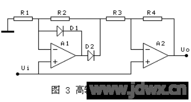

  图3的优点是输入高阻抗,匹配电阻要求R1=R2,R4=2R3。

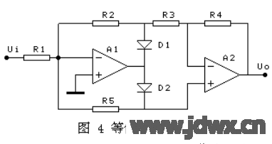

  图4的匹配电阻全部相等,还可以通过改变电阻R1来改变增益。缺点是在输入信号的负半周,A1的负反馈由两路构成,其中一路是R5,另一路是由运放A2复合构成,也有复合运放的缺点。
