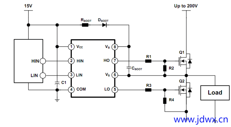

  说到升压电路,大部分人第一反应是BOOS升压电路,今天我们就介绍一下成本更低的电容自举升压电路,它一般用于MOS管驱动电路的开启部分,利用简单的自举升压二极管和自举电容以及电阻就能实现比电源【电压】更高的驱动【电压】输出,极具性价比。如果你对比一下目前主流的MOS管门驱动IC,你会发现这些驱动IC的驱动【电压】一般都在10-15V之间,所以该电路在MOS管集成驱动IC中应用广泛。
  二.自举电容电路的原理以及器件选型  1.原理讲解
  我们以基于IC驱动的半桥开关电路为例,驱动IC内部其实也是半桥输出拓扑,其工作过程如下:
  1.Q1关断,Q2打开,那么Q2栅极的【电压】等于VCC;
  2.由于Q2导通,Q1关断,此时Q1 源极【电压】约等于0V,此时VCC【电压】通过Rboot→Dboot→Cboot→Q2-GND这样一个路径对自举电容Cboot进行充电;
  3.Q2充满电后,我们把Q2关断,Q1打开,此时Q1的源极和GND断开了,相当于浮空,但是我们都知道电容有一个特性就是它两端的【电压】无法突变,所以此时VB处的【电压】就约等于200V高压加上电容两端的【电压】:200+Vc_boot;这么高的【电压】如果和15V【电压】连通那后果不堪设想,所以自举二极管Dboot的存在就是防止高压和15V短路。那么此时的高压会经过VB→HO→R1→Q1的栅极,这样就相当于通过自举电路把Q1栅极的【电压】抬高了。

  1.自举电容
  这个器件充当了H-side MOS管导通的【电流】源,所以容值要足够大,经验值是至少要比MOS管栅极米勒寄生电容大10倍,同时还要考虑电容的直流【电压】偏置特性以及温度对容值的影响,考虑其容值的worse case情况。关于栅极寄生电容我们可以采用下面的公式计算,其中Qg可以在我们选型的MOS管规格书中找到,Vq1g约等于电源【电压】减去自举二极管正向导通压降,然后把计算出来的Cg乘以10就能评估出需要选型的容值。
  当然容值不是越大越好,因为容值过大会导致流经自举二极管的峰值【电流】同步增大,推荐使用低ESR和ESL的瓷片电容,电容额定【电压】要大于2倍VCC【电压】。
  2.自举二极管
  为了降低损耗,以及提高反向恢复速度,推荐使用具有低正向导通压降和低寄生结电容的肖特基二极管。
  3.自举电阻
  自举电阻的作用是限制启动时流经自举二极管的【电流】,这个电阻的选型可要慎重,毕竟电阻加电容那就构成了延时电路,直接决定了我们的电容充电时间,你想啊,如果电阻阻值过大,那自举电容充不了多少电,从来无法没问题驱动MOS,可能连MOS的开启【电压】都达不到,结合自举电路的开关占空比,我们可以计算出时间常数:
  我们需要ce测试实际电路的启动时间来调整电阻阻值,进而调整一个合理的启动时间,Duty cycle指的是自举电路工作的占空比,这个参数在对应的IC规格书中也能找得到,那么什么叫合理的启动时间呢?说白了就是在自举电路给电容充电的时间内,我们使用到电阻阻值要能使电容两端【电压】达到我们的设定【电压】值。其次说到底电阻是为了限流,所以电阻功率得够,电阻承受得由于电容充电带来的能量冲击计算如下:
  充电时间计算如下:(这么计算的原因是RC是时间常数,一般3-5RC就基本能把电容充满电)
  有了能量,有了时间,那么电阻得功率就等于:P=E/t,轻松得到了。  三.总结
