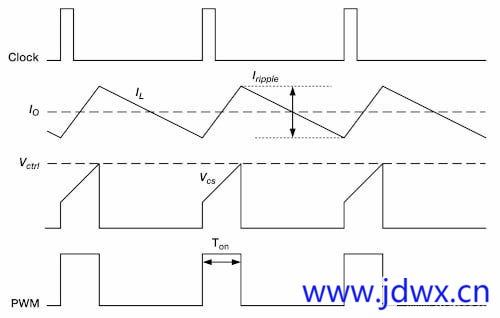

  如图 2 所示,内部时钟启动一个脉冲,高端场效应晶体管 (FET) 开启,电感中的电流增加。当检测到的电流达到控制电压时,高侧 FET 关闭,低侧 FET 开启,直到时钟的下一个上升沿。在下一个时钟脉冲产生下一个 PWM 脉冲。因此,取决于时钟的开关频率是真正固定的。

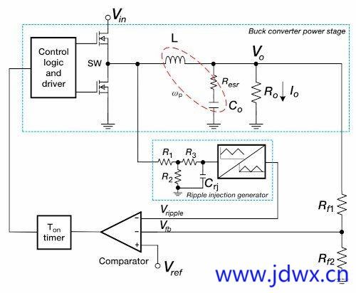

  D-CAP2 控制方案是自适应 COT 控制的一种变体,在 IC 内部集成了一个仿真斜坡发生器电路。这种控制方案在降压转换器中很受欢迎,因为它简单且改进了负载瞬态性能。图 3 显示了降压转换器的 D-CAP2 控制框图,而图 4 显示了相应的控制波形。
  斜坡发生器(纹波注入发生器)模拟电感电流信息并将该信息返回到比较器。
  图 3.
   D-CAP2™ 控制方案框图。图片由
  Bodo's Power Systems提供
  图 4.
   D-CAP2 控制方案波形。图片由

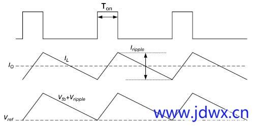

  当仿真斜坡电压和反馈电压低于参考电压时,比较器输出变为高电平以启动导通时间脉冲。导通时间脉冲 (Ton) 的宽度是恒定的,因为它是由自适应导通时间发生器根据输入电压、输出电压、输出电流和频率设置计算得出的。关断时间取决于电压纹波,它在线路或负载瞬态期间有一些变化。结果,开关频率是伪固定的。在导通期间,高侧 FET 开启,电感电流增加以对输出电压充电。导通时间过后,高侧 FET 关闭,低侧 FET 开启。输出电压下降,直到产生下一个导通时间脉冲。因为 D-CAP2 控制拓扑没有集成振荡器或时钟,导通时间可能会受到从逻辑到驱动器的传播延迟的影响,从而导致抖动性能不佳。这就是 IC 制造商不容易设计具有 D-CAP2 控制拓扑的高开关频率降压转换器 (2.1 MHz) 的主要原因。此外,仿真斜坡生成电路在不同负载条件下存在不同的失调电压,导致输出电压精度较差。
  D-CAP 控制拓扑要求输出上有一些纹波,低 ESR 电容器可能会成为问题。这就是工程师需要 D-CAP2 控制的原因。D-CAP2 降压转换器的内部仿真斜坡发生器电路也存在一些限制,因此传统的 D-CAP2 降压转换器只能支持高达 7 V 的输出。还有最低关断时间要求由于谷底电压检测;因此,不建议将 D-CAP2 控制用于大占空比应用。

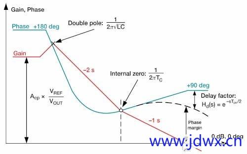

  参考文献 [2] 提出了 DCAP2 控制拓扑的开环传递函数。图 5 显示了相应的波特图。仿真斜坡生成模块引入了一个内部零点,可以消除由输出电感和电容设置的双极点,从而使增益图以每十倍频的 –20 dB 斜率穿过水平线 0 dB,并提升相位在交叉频率的余量。等式 1 将开环传输的直流增益表示为:
           G (0) = A × H (0) = A × V (1)
           其中 Acp = (R1 + R2)/R2。

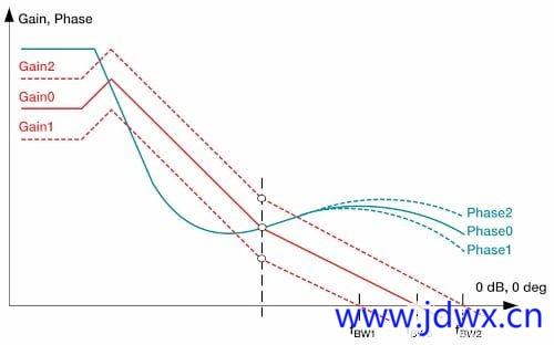

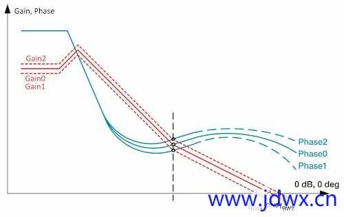

  由于 Acp 和 Vref 是恒定的,因此直流增益与 VOUT 成反比。如图 6 所示,如果 VOUT1 > VOUT0 > VOUT2,则直流增益趋势为 Gain1 < Gain0 < Gain2。对于某个设备,内部零是固定的。假设不同输出的双极点相同,则带宽趋势为 fBW1 < fBW0 < fBW2。因此,对于 D-CAP2 降压转换器,较高的输出电压将具有较低的带宽。
  此外,由于占空比不能随 COT 控制而改变,导通时间发生器将在环路中产生延迟因子,从而导致高频相位下降。更大的占空比意味着更长的导通时间,从而导致更大的相位下降。
  图 6.
   D-CAP2™ 降压转换器在不同 VOUT 条件下的波特图。图片由

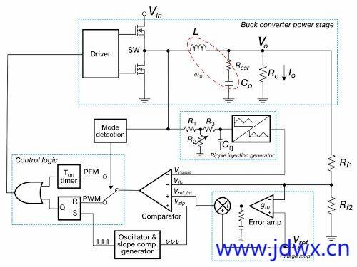

  可以简化降压转换器的 AECM 控制,如图 7 所示。有两种基本操作模式,PWM 模式和 PFM 模式,可由模式检测模块选择。电压环路中的积分器可以改善输出电压精度问题。
  图 7.
   AECM 控制框图。图片由
  集成振荡器产生固定时钟。在 PWM 模式下占空比高于 50% 时,在调制器中实施斜率补偿可避免次谐波振荡。带有智能环路带宽控制电路的仿真斜坡发生器可以调整直流增益,以在所有输出轨上实现高带宽。即使有积分器,与 PCM 控制不同,AECM 控制中的积分器也可以提高输出电压精度,而不会直接影响回路响应速度。

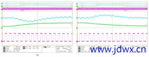

  图 9 显示了 AECM 设备的负载瞬态行为。占空比随着 VOUT 的减小或增大而增大或减小。

  AECM 控制实施 PFM 模式以在轻负载下实现高效率。随着负载电流的降低,器件从连续导通模式 (CCM) 进入非连续导通模式 (DCM)。在这两种模式下,开关频率都是固定的;导通脉冲宽度 (Ton) 取决于负载电流。较轻的负载具有较短的吨。AECM 有一个类似于 D-CAP2 控制拓扑的准时发生器,但该发生器在 PWM 模式下被禁用。
  图 9.
  占空比随负载电流的变化:负载升压 (a);负载降压 (b)。图片由

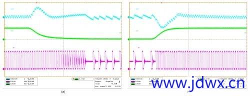

  随着负载电流的进一步降低,Ton 降低到内部钳位导通时间,而 AECM 设备进入 PFM 模式,内部时钟被阻止并启用导通时间发生器。如图 8 所示,PFM 模式的控制方案类似于 D-CAP2 控制方案。下页的图 10 显示了 PWM 模式和 PFM 模式之间的转换波形。
  图 10.
   AECM 的 PWM 模式和 PFM 模式之间的转换波形:PWM 模式到 PFM 模式(a);PFM 模式转为 PWM。图片由

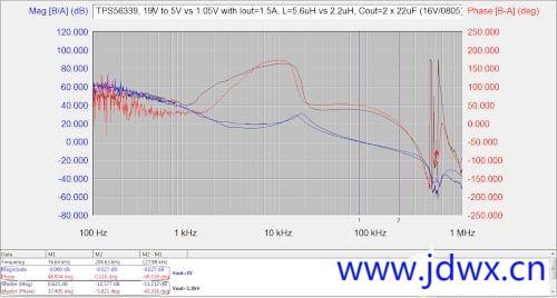

  在 D-CAP2 控制中,Acp 是恒定的,开环传递函数的直流增益随 VOUT 而变化。在 AECM 控制中,Acp 根据 VOUT 设置适应 R2 的变化值,以使 Acp × VOUT 保持恒定值以获得固定的直流增益。如图 11 所示,假设不同输出的双极点相同,与 D-CAP2 控制的环路带宽相比,不同输出下的环路带宽应该更接近。
  下页的图 12 显示了在不同 VOUT 条件下 AECM 控制的测量波特图。直流增益几乎相同。由于输出双极移,交叉频率和相位裕度略有不同。

  图 12.
  5V 和 1.05V 输出的测量波特图。图片由
