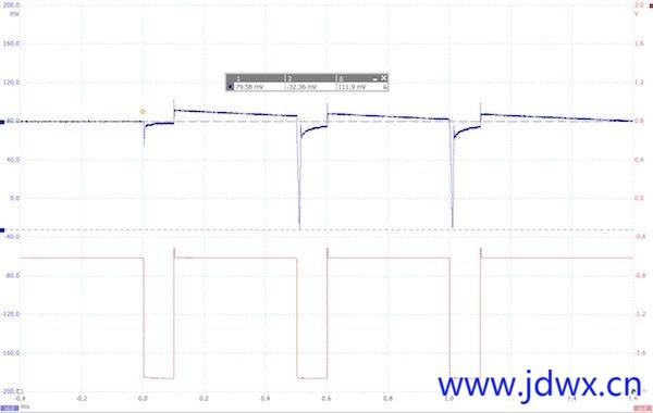

  原始负载越低,负载瞬态消除后 LDO 将其 VOUT 恢复到标称值所需的时间就越长。现在,如果负载瞬态是重复的,例如某些 RF 类型负载的情况,那么图 2 的结果显示了 0.56A 的负载以 2kHz 的速率添加/移除到设置为 1.4V o/p 的 LDO . 负载被移除然后重新应用之间的实际时间是 0.4 毫秒。在图 2 中,第一个负载瞬态应用和移除会产生较低的下冲和过冲(VOUT 的下降约为 8.5mV),但第二个、第三个和随后的负载瞬态表现出更差的性能。下降已恶化至 ~112mV,即 VOUT 的 8%。
  图 2:蓝色迹线 – LDO 的 VOUT,交流耦合 40mV/div,0.2ms/div。红色迹线 – 负载阶跃(低时增加负载,高时去除负载)。LDO VIN=VBIAS=1.8V。LDO VOUT=1.4V。LDO 输出电容为 47μF + 2x 10μF。LDO 输入电容为 47μF + 2x 10μF
  为什么是这样?原因是在第一次和第二次负载瞬态应用和移除之间,VOUT 尚未恢复到其标称电压,因为对输出电容器放电的原始负载电流现在约为 0mA。VOUT 缓慢返回其标称电压。因此,LDO 中的控制环路仍在命令 pass-FET 完全关闭。当第二个负载瞬变发生时,控制环路检测到 VOUT 正在下降,并且必须以相反的方式做出反应,以完全打开其通路 FET,以增加通过它的电流以对其输出电容器进行再充电并支持增加的负载。这需要时间,因此与第一个负载瞬态相比,VOUT 下降得更多。

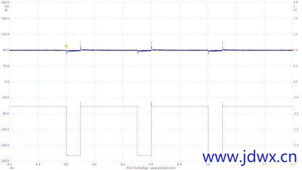

  为了纠正这个问题,必须添加一些假负载以在负载瞬态之间对输出电容器进行放电。图 3 显示了添加 140mA (10Ω) 假负载的结果。重复性负载瞬变现在同样干扰 VOUT,大约下降 8.5mV。应通过实验找到所需的最小虚拟负载,因为不同的应用具有不同的原始负载、输出电容和负载瞬变之间的时间延迟。添加/移除重复负载瞬变时 LDO 的行为方式具有连锁反应影响提供它的上游转换器。在此应用中,DC/DC 转换器 TPS562219A 设置为 1.8V o/p 为 LDO 提供 VIN。在 LDO 输出上没有虚拟负载的情况下,当 LDO 的 VOUT 出现较大下降时(图 2 - 添加第二个,第三次和随后的负载瞬变)它完全增强了其传输 FET 以恢复到标称 VOUT。这会从 1.8V dc/dc 输出中汲取大电流并对其造成干扰。1.8V 下降了 ~120mV。向 LDO 输出添加一个虚拟负载意味着 LDO 不会吸收如此大的电流,因为它会提供额外的负载瞬态,这反过来意味着 1.8V 的下降也小得多,约为 43mV。
  图 3:与图 2 相同的条件,只是在 VOUT 上添加了 10Ω 假负载
