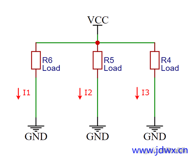

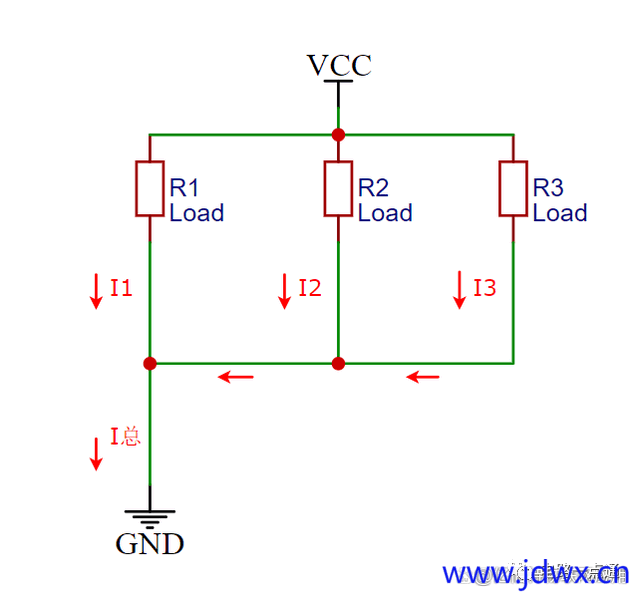

  (1)单点接地
  单点接地是指将所有信号和电源线都连接到同一个接地点。 这种方式最简单,也最容易实现。 但是,如果电路板很大或者电流很大,单点接地就可能会导致接地电阻过大,从而影响电路的稳定性和可靠性。 如图2-1所示:
  图2-1
  (2)多点接地
  多点接地是指将信号和电源线分别连接到不同的接地点。 这种方式可以有效降低接地电阻,减少电磁干扰和信号反射等问题。 但是,多点接地需要在电路板设计和制造中进行精密的控制,以确保各个接地点的电位相同。 如图2-2所示:
