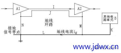

  在电子产品的PCB设计中,抑制或防止地线干扰是需要考虑的最主要问题之一。所谓干扰,必然是发生在不同的单元电路、部件或系统之间,而地线干扰是指通过公用地线的方式产生的信号干扰。注意这里所提到的信号,通常是指交流信号或者跳变信号。地线干扰的形式很多,有人把它归结成两类:地线环路干扰、公共阻抗干扰,其实应该还要加上地线环路的电磁耦合干扰,因此是三类。下图可以很好的说明三类地线干扰的成因。
  一、地环路干扰。横向,每根导线上的电流不同,因此会产生差模电压,对电路造成影响。具体的说就是“其他电路单元B”的地线电流,在J、N、L、M形成的“地线环路”中,对放大器A1和A2造成了影响。由于这种干扰是由电缆与地线构成的环路电流产生的,因此成为地环路干扰。
  二、地环路电磁耦合干扰。在实际电路的PCB上,J、N、L、M形成的“地线环路”将包围一定的面积,根据电磁感应定律,如果这个环路所包围的面积中有变化的磁场存在,就会在环路中产生感生电流,形成干扰。空间磁场的变化无处不在,于是包围的面积越大干扰就越严重。
  三、公共阻抗干扰。认真考察上图所示的电路结构,我们将发现,J、N、L、M中,有一条连接是多余的,随便去除其一,仍然可以满足各个接地点的连通关系,同时又可以消除地线环路。那么,将哪一条连线去除比较合理呢?这时就要考虑另一类的干扰问题——公共阻抗干扰。
  ①去除J:这是最差的方案。J去除后地线环路似乎消失了,可是另一个更可怕的环路又形成了(I、N、L、M),其中I是信号线,因此干扰比原来有线J时还要严重。
  ②去除M:环路消失,但是我们发现,此时放大器A2的地线电流需要流过J、N到达接地零点,注意N段是A1和A2共同的接地线,因此A2接地电流在N上形成的电压降就加到了A1上,形成干扰。这种因共用一段地线而形成的干扰称为“公共阻抗干扰”。
  ③去除L:不仅不能解决A2与A1之间的公共阻抗干扰问题,还引起了“B单元电路”与A1、A2之间的公共阻抗干扰问题。
  ④去除N:看来这是最后的方法。其实这样做将使M成为A1、A2的“公用阻抗”,同样形成干扰。还是存在问题!但是,我们注意到,此法中的干扰是A1对A2的干扰,A2是后级,工作信号强度远大于A1,因此A1对A2的干扰,很难造成不良后果。
  最合理的走线方案是:去除N,然后将M的下端直接连到“接地信号零点”上。

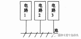

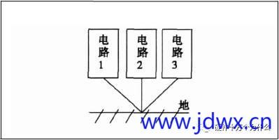

  一、单点接地。单点接地就是把真个电路系统中的某一点作为接地的基准点,所有电路及设备的地线都必须接到这一点上,并以该点作为电路、设备的零电位参考点。单点接地又分为串联单点接地和并联单点接地。如下图所示:
  图2、串联单点接地
  对于串联式单点接地方式,如果该电路的功率很大,会产生很大的电路回流,在有限阻抗上会产生一个电压降,造成电路和基准地之间的电压参考值的差异可能使系统不能如预期的那样工作。如存在多种不同功率等级的电路,不能采用串联式单点接地方式,因为大功率电路产生大的回地电流,将影响低功率器件和电路。如果说一定要采取这种接地方法,那么最敏感的电路必须直接设置在电源输入位置处,并且尽量远离低功率器件和电路。串联单点接地方式和结构都比较简单,如果各个电路的接地引线比较短,其阻抗也会相对小。如果各个电路的接地电平差别不大,可以采用这种接地方式。

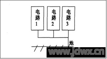

  并联单点接地方式中,每个电路单元独用地线连接到同意地点,其优点是各电路的地点为只与本电路的地电流及地线阻抗有关,不受其他电路的影响。低频时可有效的避免各电路单元之间的低阻抗干扰,但是也存在很多缺点。主要表现在:首先,各个电路分别采用独立地线接地,需要多跟地线,势必增加地线长度,从而增加地阻抗,结构复杂使用麻烦;其次,这种接地方式会造成各地线互相间的耦合,并且随着频率增加,地线阻抗、地线电感、电线电容都会增大,这种接地方式不适用高频电路。

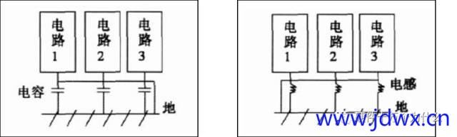

  三、混合接地。混和接地是单点接地和多点接地的复合。在PCB 中存在高低频混合频率时,常使用这种接地方式。
  图5、混合接地-容性耦合 图6、混合接地-感性耦合
  图5和图6提供了两种混和接地方法。对于电容耦合型电路,在低频时呈现单点接地结构,而在高频时呈现多点接地状态。这是因为电容将高频电流分流到了地。这种方法成功的关键在于清楚使用的频率和接地电流预期流向。在接地拓扑结构中使用电容和电感,使我们能用一种优化设计的方式控制射频电流。通过确定射频电流要通过的路径,可以控制PCB 的布线。对射频电流回路缺乏认识可能导致辐射或敏感度方面的问题。

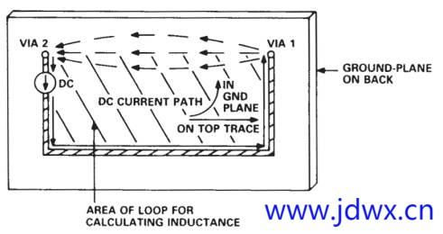

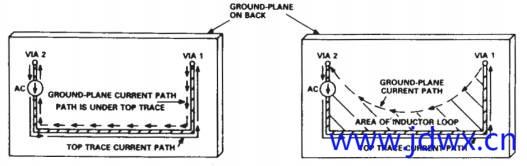

  图 1所示为简单电路采用两层印刷电路板制造,顶层上有一个交直流电流源,其一端连到过孔 1,另一端通过一条 U 形铜走线连到过孔 2。两个过孔均穿过电路板并连到接地层。理想情况下,阻抗为 0,电流源上的电压为 0 V。
  图 1、电流源的原理图和布局,PC板上布设U形走线,通过接地层返回
  这个简单的原理图远不能反映真实的情况,但了解电流如何在接地层中从过孔 1 流到过孔 2,将有助于我们看清实际问题所在,并找到消除高频布局接地噪声的方法。

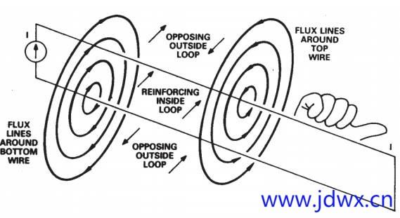

  电感与电流环路的面积成比例,二者之间的关系可以用图 2 所示的右手法则和磁场来说明。环路之内,沿着环路所有部分流动的电流所产生的磁场相互增强。环路之外,不同部分所产生的磁场相互削弱。因此,磁场原则上被限制在环路以内。环路越大则电感越大,这意味着:对于给定的电流水平,它储存的磁能更多,阻抗更高,因而将在给定频率产生更大电压。
  图2. 磁力线和感性环路
  在图中所示的简单例子中,面积最小的环路显然是由 U 形顶部走线与其正下方的接地层部分所形成的环路。图 3(左)则显示了大多数交流电流在接地层中选取的路径,它所围成的面积最小,位于 U 形顶部导线正下方。实际应用中,接地层电阻会导致低中频电流流向直接返回路径与顶部导线正下方之间的某处(右图)。不过,即使频率低至 1-2 MHz,返回路径也是接近顶部走线的下方。
  图 3、接地层中不含(左图)和含(右图)电阻的交流电流路径

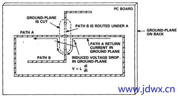

  如何避免布局问题?一旦了解电流在接地层中的返回路径,就可以找出并纠正常见布局问题。例如在图4 中,路径 A 被认定是关键路径,应当保持最短,远离数字线路,并且不得有过孔。路径 B 不那么重要,但需要穿过路径 A。通常是切开路径 A 下面的接地层,然后经过两个过孔并在路径 A 下方布设路径 B。
  图4、路径交叉时的典型 PCB 布局问题
  但结果令人遗憾,两个信号的接地回路中均引入了电感,因为中断的接地层使两条环路的面积均变得更大。路径 A 传导高频信号,因此接地层的开口上将出现感应压降。对于典型的 ECL或 TTL 信号,此压降可能大于数百毫伏,足以严重影响 12 位、10 MHz 转换器或 8 位、20-MHz 转换器的性能。简单的补救方法是在接地层的切口上添加一根导线,使环路面积保持较小。
