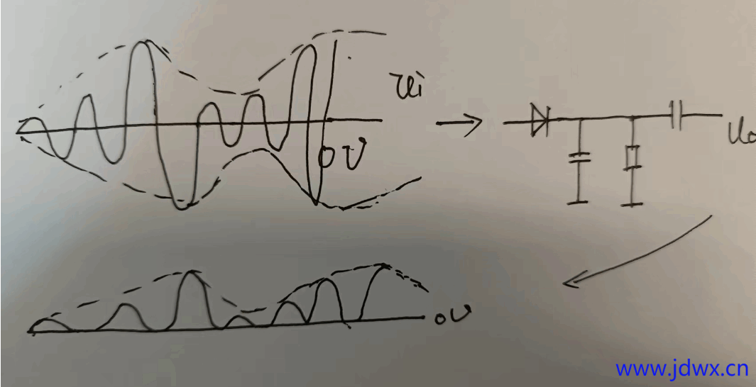

    01什么是检波
  从高频调幅信号中取出原调制信号的过程称为振幅解调或振幅检波,简称检波。广义的检波通常称为解调,是调制的逆过程,即从已调波提取调制信号的过程。对调幅波来说,是从它的振幅变化提取调制信号的过程;对调频波来说,是从它的频率变化提取调制信号的过程;对调相波来说,是从它的相位变化提取调制信号的过程。狭义的检波是指从调幅波的包络提取调制信号的过程。因此,有时把这种检波称为包络检波或幅度检波。
  02二极管检波电路结构
  二极管检波电路主要有检波二极管、高频滤波器电容、负载电阻、耦合电路组成,其结构框架图如下:
  03二极管检波电路各器件的作用
  VD1:检波二极管。利用二极管的单向导电性,将调频信号的下半部去掉,留下上包络信号上半部分的高频载波信号。
  C1:高频滤波电容。将检波二极管输出信号中的高频载波信号去掉。
  R1:检波电路负载电阻。检波二极管导通时的电流回路由R1构成,在R1上面的压降就是检波电路的输出信号电压。
  C2:耦合电容。检波电路输出信号中有不需要的直流成分,还有需要的音频信号,这一电容的作用就是让音频信号通过,不让直流信号通过。
  04二极管检波电路的工作原理
  检波电路主要由检波二极管组成。在检波电路中,调幅二极管加到检波二极管的正极,利用信号的幅度使检波二极管导通。如下图所示。

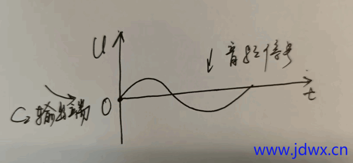

  所需要的音频信号是输出的包络信号。这一音频信号通过检波电路输出端电容C2耦合,送到后级电路做进一步的处理。
  检波电路输出信号的平均值是直流成分,它的大小表示了检波电路输出信号的平均幅值大小。
  检波电路输出中还有高频载波信号,这个信号没有用,通过高频滤波电容C1进行滤波到地端。
