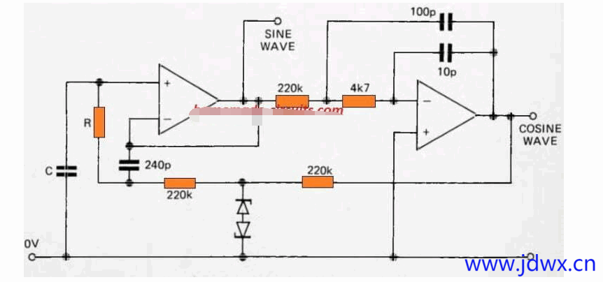

    两个运算放大器用于构建精密方波和三角波发生器电路。LF353套件包括两个JFET运算放大器,最适合此应用。
  输出信号频率由公式f=1/RC计算。该电路具有极宽的工作范围,几乎没有任何失真。
  R的值可能介于330欧姆和大约4.7M之间;C可以是大约220pF到2uF的任何值。
  就像上述概念一样,在下一个正弦波余弦波函数发生器电路中使用两个运算放大器。
  它们产生几乎相同频率的正弦波信号,但异相90°,因此第二个运算放大器的输出称为余弦波。
  频率受可接受的R和C值集合的影响。R在220k到10M范围内;C介于39pF和22nF之间。R、C和/OR之间的连接有点复杂,因为它必须反映其他电阻和电容的值。
  使用R=220k和C=18nF作为初始点,提供250Hz的频率。齐纳二极管可以是3.9V或4.7V的低功率输出二极管。
