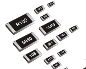

    在使用贴片电容器时,究竟能不能直接替换,这个需要视具体情况来定。相同封装的电容从外观上无法区分电容值,相同封装的100nF和1nF的电容,虽然在厚度上可能不同,但从外观上很难区分。
1、芯片电源端的芯片可以替换
在设计电路时,在芯片的电源引脚上会设计一个100nF的瓷片电容,用来对电源进行滤波。如果这个电容掉了,那么替换的可能性较大,即使这个电容掉了不焊接,一般也不会有太大的问题。
2、芯片的外围电容不能替换
有些芯片在设计电路时,需要根据手册上的描述在某个引脚上设计特定容值的电容,这类电容对芯片在正常工作中起到重要的作用,这类电容不能被任意替换。
以前在设计某一款电容器时,有一个芯片的某个引脚需要特定容值的电容,但是使用的电容本正好有几条电容放错,导致电容用错了。在产品测试时,产品的功能没有任何问题,但在测试其响应时间时出现问题,无法满足要求,最终花费了很多时间才找到问题。所以,这类电容不能替换。
由上图可知,电容的一端连接在较大的铜皮上可能是GND,那么该电容可能起到滤波作用,可以在缺少电容的情况下插上内存条,确认下是否能正常工作,有时可能缺失电容也能正常工作。 贴片电容上字母符号的含义说明
贴片电容(单片陶瓷电容)是用量比较大的电子元件,其规格主要有NPO\\X7R\\Z5U\\Y5V,不同规格有不同用途,贴片电容上字母符号各自代表的含义是什么,下面一起来看下。贴片电容怎么测量才好?
贴片电容怎么测量才好?可以使用数字万用表的测量电容档位进行测量,贴片电容不宜在电路板上测试,会导致测量结果不准确。在测量前,可以用热风枪(或电烙铁)将贴片电容从电路板上拆下来,把一张干净的白纸放在桌子上,将取下贴片电容放在纸上。
