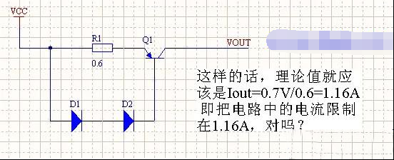

    如以下电路中,当开关断开和闭合时,电路中的电流I各为多少安?
电阻器并联/串联计算公式和欧姆定律,当开关K断开时,4欧电阻与6欧电阻串联,8欧电阻与2欧电阻串联,然后这两条支路再并联。
因此,电路的等值电阻为:R = (4 + 6) (8 + 2)/(4 + 6) + (8 + 2)=100/20= 5Ω,所以I =20/5=4A,当开关K闭合时,4欧电阻与8欧电阻并联,6欧电阻与2欧电阻并联,然后再串联。
因此,电路的等值电阻为:R=8 ×4/8+4+ 6×2/6+2=400/96=25/6Ω,所以:I= 20/(25/6)=20×6/25= 24/5= 4.8A。
学会电阻器的并联和串联的计算方法,才能知道怎么利用好电阻在电路中的功能。
