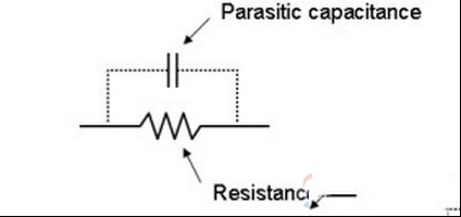

摘要: 用不同品牌的LCR数字电桥或者同一品牌LCR数字电桥的不同型号,对兆欧级高阻值电阻进行测量时,结果偏差很大,甚至安捷伦、同惠的产品也如此,以下是解决LCR数字电桥测量兆欧级高阻值电阻问题的方法,供大家参考。LCR ...
    用不同品牌的LCR数字电桥或者同一品牌LCR数字电桥的不同型号,对兆欧级高阻值电阻进行测量时,结果偏差很大,甚至安捷伦、同惠的产品也如此,以下是解决LCR数字电桥测量兆欧级高阻值电阻问题的方法,供大家参考。LCR数字电桥测量兆欧级高阻值抗电阻
如下图,高阻值包含一个寄生pF级电容,该电容与电阻并联在一起:
确认使用LCR数字电桥测试高阻值电阻时,应选择Cp-Rp测试功能(并联等效电路模式),使测试电路模式与电阻的实际等效电路相匹配,如下图:
上图中,Xp代表寄生电容在测试频率上的电抗(电容性阻抗),公式
