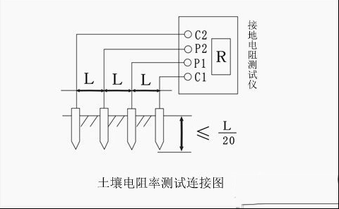

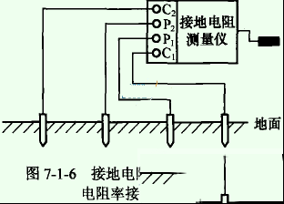

有关土壤电阻率的测试与计算方法,摇测土壤电阻,捞测方法与遥测接地电阻值相同,计算土壤电阻率的例子,接地电阻测量仪测量土壤电阻率的接线示意图,以及计算公式的说明。土壤电阻率大小受到哪些因素影响
