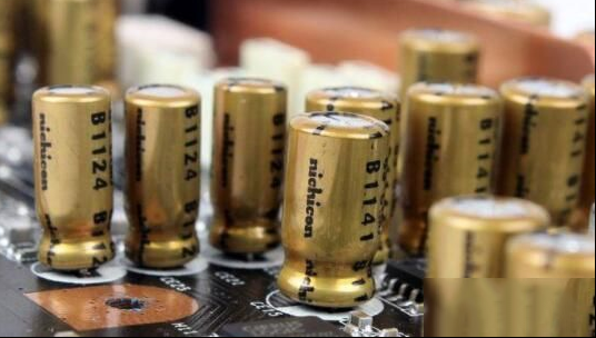

    有关电容器的选用问题,100v10uF的电容能不能用250v10uF代替,这是完全可以代替的,电容器的耐压值是标志耐压等级的,只要耐压超过100v都可以代替耐压100V的电容器,下面具体来看下。100v10uF电容用250v10uF代替
在电路中250v10uF的电容器完全可以代替100V1uF的电容器,而100V10uF的电容器完全不能代替250v10uF的电容器在高于100v的电路中使用,否则电容器耐压值不够,就会产生击穿。
电容器的耐压值是标志耐压等级的,只要耐压超过100v都可以代替耐压100V的电容器,但必须是合格产品。
耐压值越高在电路中运行越可靠,但耐压越高造价也越高,一般选用比原电容器耐压值高出一倍就可以了,无须选择耐压值太高的电容器,耐压值高造价也高。
在更换电容器时,耐压值可以选择高一些,但电容器的容量(uF)不能选择太大或太小,容量值选大了电流随之加大,反之电流减小,就会对电器设备造成损伤。
在更换电容器时,最好是按原电容器的容量值(uF)购买,如果买不到原容量值的电容器,可以按原容值的正负5%进行购买。电容单位nf和uf哪个大,电容器的容量是指什么

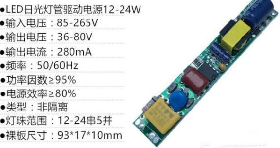

电容单位nf和uf哪个大,电容器的容量是指什么?电容单位nf和uf的对比,电容单位nf是纳法,uf是微法。1微法=1000纳法,1纳法=1000皮法,所以uf与nf相比,uf更大。LED灯管用6.8uf或10uf电容的区别详解
本文介绍了LED灯管用6.8uf或10uf电容的区别,LED灯管一般用恒流源驱动,拆开LED灯管,会发现一块小电源板,它为串联在一起的LED灯珠提供恒定的电流,会保证LED灯管亮度均匀。
