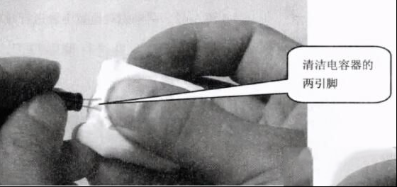

    如何进行电解电容器的检测,详细检测方法及注意事项,参考如下:
1、电解电容的容量比一般固定电容大很多,在测量时要针对不同容量选用合适的量程。一般1~47μF间的电容,可用Rx1k挡测量,大于47μF的电容可用R×100挡测量。
2、将万用表红表笔接负极,黑表笔接正极,在刚接触的瞬间,万用表指针即向右偏转较大偏度(对于同一电阻挡,容量越大,摆幅越大),接着逐渐向左回转,直到停在某一位置。此时的阻值就是电解电容的正向漏电阻,该值略大于反向漏电阻。电解电容的漏电阻一般在几百kΩ以上,否则将不能正常工作。在测试中,如果正向、反向均无充电的现象,即表针不动,说明容量消失或内部断路;如果所测阻值很小或为零,说明电容漏电大或已击穿损坏,不能继续使用。
3、对于正、负极标志不明的电解电容器,可以利用上述测量漏电阻的方法进行判断,即先任意测一下漏电阻,记住其大小,然后交换表笔再测出一个阻值。两次测量中阻值大的那一次是正向接法,即黑表笔接正极,红表笔接负极。
4、使用万用表的电阻挡,采用给电解电容进行正、反向充电的方法,根据指针向右摆动幅度的大小,可以估测出电解电容的容量大小。怎么检测电解电容器的好坏
