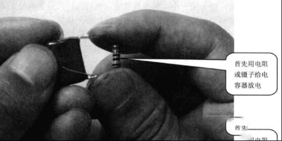

3、检测0 01μF以上的固定电容
对于0 01μF以上的固定电容,可用万用表的Rx10k挡直接测试电容器有无充电过程,以及有无内部短路或漏电,根据指针向右摆动的幅度大小估计出电容器的容量。0.01uF以上的固定电容器怎么检测好坏
0.01uF以上的固定电容器的检测方法,参考如下:对于0.01uF以上的固定电容器,可以直接用万用表的
